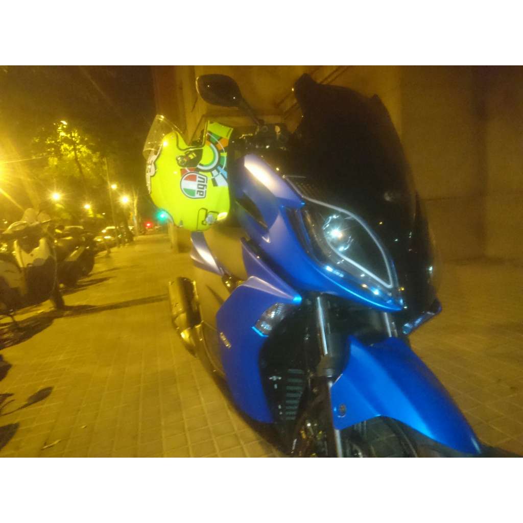

Aitoralonso94 Publicado 17 de Septiembre del 2016 Compartir Publicado 17 de Septiembre del 2016 Muy buenas! Soy nuevo! Tengo una kxct 125 nueva, desde hace un mes. Si es verdad que le cuesta salir hasta que coje 25 y con el mismo gas sale acelerada. Yo a la semana o así la puse a 120 y pico...en autovía...fue poco rato luego solté...era para comprobar la compra jeje aún estoy con el rodaje, pues tengo echos 600 km. Querría ganar algo de salida más por que me muevo siempre por ciudad. Hace falta que le haga el rodaje antes de meterle rodillos, variador, tubo...? Y que me aconsejan que le meta. Un saludo. Gracias! :motito Enlace al comentario Compartir en otros sitios web More sharing options...
mandoble Publicado 17 de Septiembre del 2016 Compartir Publicado 17 de Septiembre del 2016 Bonita maquina disfrutala, pero llevas el casco de Rossi? martillazosm Enlace al comentario Compartir en otros sitios web More sharing options...
Nigromante Publicado 17 de Septiembre del 2016 Compartir Publicado 17 de Septiembre del 2016 Es demasiado nueva para cambiar nada, primero acaba el rodaje, eso es 100% obligatorio y después no se aconseja cambiar el variador, que es lo que te aconsejo, hasta que tengas unos 5000km rodados. Yo a la mía se lo he cambiado antes, sobre los 2000km, pero he tenido mucho cuidado de no forzarla, solo lo uso realmente en subidas y adelantamientos pero como eres de gas flojo, mejor que no lo cambies hasta los 5000km que cuesta aguantarse. Yo tengo el Malossi, tanto este como el Polini van muy bien, quizás el Polini dicen que algo mejor pero hay compañeros que lo han montado y han tenido luego problemas con el embrague teniendo que cambiarlo, podría ser casualidad o no. Por último, no le aprietes nunca a la moto en salida cuando está fría, esto hay que hacerlo siempre, un minuto a ralentí y luego un par de kilómetros circulando suave hasta que el motor esté bien caliente, da igual que tengas cambiado el variador o no. Disfruta de la moto, ten paciencia y trátala bien, así tendrás moto para rato, tu motor es muy joven y todavía tiene que soltarse un poco. Por último, cuando vayas a cambiar variador, consúltalo con tu taller antes para que te mantengan la garantía, pero ten en cuenta que estás cambiando una pieza de la transmisión y aunque te mantengan la garantía en el resto de la moto, si se te rompe algo de la transmisión como el embrague, por ejemplo, eso no te lo va a cubrir la garantía porque en Kymco no son tontos. Y el casco de Rossi mola. paz_ Enlace al comentario Compartir en otros sitios web More sharing options...
