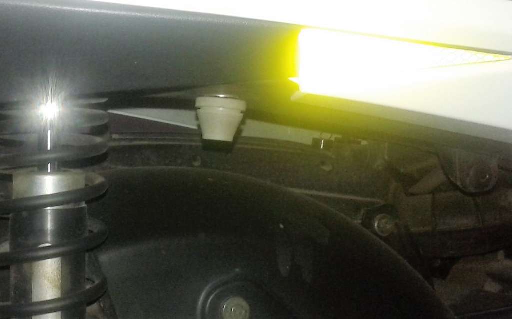

Galifero Publicado 23 de Julio del 2016 Compartir Publicado 23 de Julio del 2016 Buen brico, me ha gustado el de los cables. El del casco creo que debería ir más apretado a la anilla, para dificultar que la puedan sacar dándole vueltas. Me los apunto. --okey Enlace al comentario Compartir en otros sitios web More sharing options...
j.j.a.f. Publicado 24 de Julio del 2016 Compartir Publicado 24 de Julio del 2016 :beer Hola compañero offroad , tres brillantes ideas que a mas de uno le van a venir de perlas , gracias por compartirlo con todos . Enlace al comentario Compartir en otros sitios web More sharing options...
offroad Publicado 24 de Julio del 2016 Autor Compartir Publicado 24 de Julio del 2016 Bracias Galifero, pero e aseguro que cuando aprietas el gancho con una llave, no hay narices de desenroscarlo con la mano, tendras que utilizar una llave para ello, y además si buscas un tornillo largo, mas difícil será quitarlo porque con el casco enganchado , si llegaras a aflojarlo, tendrías que darle muchas vueltas para sacarlo y no creo que el ladron se pare cuando encuentra una dificultad añadida. Enlace al comentario Compartir en otros sitios web More sharing options...
Galifero Publicado 24 de Julio del 2016 Compartir Publicado 24 de Julio del 2016 Si desde luego, para sacarlo tienen que liar un taco importante, era un comentario por deformación profesional, porque hay chorizos preparaos pa todo, los puñeteros. --okey El brico genial, eres un manitas. Enlace al comentario Compartir en otros sitios web More sharing options...
falonso Publicado 26 de Julio del 2016 Compartir Publicado 26 de Julio del 2016 Muy bueno OffRoad!! Gracias por el trabajo! Enlace al comentario Compartir en otros sitios web More sharing options...
Motoret Publicado 26 de Julio del 2016 Compartir Publicado 26 de Julio del 2016 Yo lo único que haría sería aislar las dos cabezas de los tornillos donde van cogidos los cables, ya que si te cae alguna llave o algo metálico le haces un cortocircuito que flipas. Por lo demás está de diez. Gracias por compartirlo y saludos. :beer Enlace al comentario Compartir en otros sitios web More sharing options...
Galifero Publicado 26 de Julio del 2016 Compartir Publicado 26 de Julio del 2016 Si, buena apreciación, sería bueno aislarlos. Que los voltios tienen mala leche. huyendo_de Enlace al comentario Compartir en otros sitios web More sharing options...
xenatos Publicado 27 de Julio del 2016 Compartir Publicado 27 de Julio del 2016 Puesto que tienes que sacar la tapa para conectar, yo pondría tornillos de plástico y tuerca de metal, así te queda aislado por fuera y con buen contacto interior. Aprovechando el tema, os dejo lo que tengo yo s2 Enlace al comentario Compartir en otros sitios web More sharing options...
xenatos Publicado 27 de Julio del 2016 Compartir Publicado 27 de Julio del 2016 Es un tornillo que sale del positivo con fusible y que queda escondido, no se ve en absoluto si no lo buscas, y protegido por capuchón de goma. El negativo sale de cualquier parte metálica del chasis. Eso y unas pinzas en sección 2.5mm2 que llevo siempre en mis motos, hace que sea difícil quedarte tirado por temas de batería. S2 Enlace al comentario Compartir en otros sitios web More sharing options...

Joseba Publicado 6 de Septiembre del 2016 Compartir Publicado 6 de Septiembre del 2016 Es un tornillo que sale del positivo con fusible y que queda escondido, no se ve en absoluto si no lo buscas, y protegido por capuchón de goma. El negativo sale de cualquier parte metálica del chasis. Eso y unas pinzas en sección 2.5mm2 que llevo siempre en mis motos, hace que sea difícil quedarte tirado por temas de batería. S2 Buenos aportes compañero offroad, pero en lo referente a los conectores de batería estoy con xenatos. El intercalar un fusible es muyyyyyy importante y, como bien dice, el negativo no es necesario sacarlo pues cualquier parte metálica del chasis vale como negativo. Saludos Enlace al comentario Compartir en otros sitios web More sharing options...
mandoble Publicado 7 de Septiembre del 2016 Compartir Publicado 7 de Septiembre del 2016 Yo hace unos 3 años le puse conectores rojos y negros en esa tapa del bus de datos, para la carga de la bateria o ayuda para arrancar la moto, pero le puse conectores macho y hembra tipo bayoneta, donde le enchufo un cable que tengo de unos dos metros en un extremo lleva los conectores machos y en el otro extremos las pinzas. Para lo del casco no llevo nada, bueno si, el seguro que me lo cubre, si se lo llevan me lo pagan no le pongo nada para eso Enlace al comentario Compartir en otros sitios web More sharing options...
