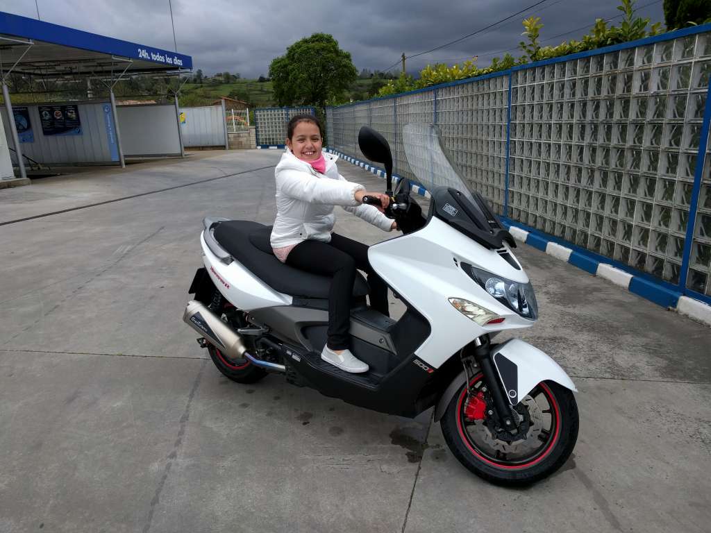

Navarrico64 Publicado 11 de Diciembre del 2017 Compartir Publicado 11 de Diciembre del 2017 En 22/02/2017 en 3:52 , Navarrico64 dijo: Si, la verdad que en los foros se lee cada opinión que es para echarse a temblar. No es una Tmax. Por eso vale la mitad o menos. Kymco es kymco. Pero te puedo decir como motero ( llevo 30 años y tengo una deportiva ) que la moto anda, es superagil, y he llevado una Sym 300 y una Xmax 400, y les da mil quinientas vueltas a ambas. De acuerdo al 100% contigo. La moto es una maravilla. Tumbo tanto con ella que el mayor problema mío es el de que roza el put* caballete. Tengo una RR 1100 y te puedo decir que la moto es una delicia. PERO.... ME PASO LO MISMO .. SE ME PARABA EN MARCHA AL CORTAR GAS. Me lo solucionaron en un taller de Madrid, subiéndome el CO2 a 5 En 30/03/2017 en 12:55 , Happy dijo: No entiendo muy bien si el problema era el ajustar el acelerador o el Co2. Lo del acelerador lo hiciste hace casi 3 semanas, pero has vuelto al taller Terremoto la semana pasada, por lo que no se habia solucionado con el acelerador, o si? No era del acelerador... Al final me ajustaron el CO2 en ese taller. Y desde hace 8 meses que no se me para ( toco madera ) En 30/03/2017 en 11:24 , elxispa dijo: hola Navarrico64, verás, me estoy mirando una unidad del 2010- 2011, pues me gusta mucho esa moto, ahora tengo una Grand Dink 125 con 11 años y 56000km, "0" problemas y anda como un tiro, pero en autopista se me queda corta. Mi pregunta es si en general te está dando buen resultado y si has tenido más problemas(ruidos, plásticos sueltos, vibraciones a alta velocidad, etc...) gracias de antemano. Siento no haber visto tu pregunta antes... Ya te la habrás comprado seguro u otra similar... lo siento de veras. Mi experiencia... LA ODIABA... me gasté 300 y pico euros en cambiar el stator que se me estropeó y por eso no arrancaba. Se calaba, y CO2 subido ... Ahora va fenomenal. Tengo que decirte que es una moto agil, grande, que anda lo justo ( no es una tmax, ni vale lo que esa moto ) y que te hace senhtir seguro ( salvo cuando tumbas si eres motero, que das con el caballete ). Mi consejo... por 2600 euros, las encuentras y están de p*ta madre. Enlace al comentario Compartir en otros sitios web More sharing options...
