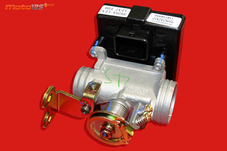

CUCUIBIZA Publicado 2 de Mayo del 2016 Compartir Publicado 2 de Mayo del 2016 Buenas noches. El problema de vuestras motos es que la centralita va adosada al cuerpo de mariposa, que es un solo conjunto, de hay que es muy caro. A compañeros se la han cambiado por 500 euros, a otros por 550. Se puede poner otra centralita, no tiene que ser del 2009, te pondrán una de hoy en día, es decir, estará un poco capada, las nuevas llevan otro mapa motor. A habido casos de compañeros que les salían muchos errores, 1,4,10 y abriendo el conjunto y haciéndole una limpieza general, echando spray limpiador electrónico se les soluciono el problema. También hay una cosa muy importante que mirar, la corriente que llega a la bateria, si el regulador esta mal, o la batería, te pueden salir muchos errores. Esto a pasado, les querían cambiar el conjunto de inyección, y era el regulador que estaba mal, hay que mirar que esto este bien, regulador y batería. Esta prueba hay que hacerla para descartar estas piezas. Un saludo Este es el conjunto centralita - cuerpo mariposa Enlace al comentario Compartir en otros sitios web More sharing options...

CUCUIBIZA Publicado 4 de Mayo del 2016 Compartir Publicado 4 de Mayo del 2016 Al decir lo de que le sale tantos errores y es tan cara la reparacion, he deducido que se refiere a la centralita - cuerpo de mariposa, este conjunto se lo han cambiado a muchos cuando tenían varios errores, sobre todo con el error 4, TPS, y con otros errores,. Eso creo que es a lo que se refiere!!! Un saludo paz_ Enlace al comentario Compartir en otros sitios web More sharing options...
