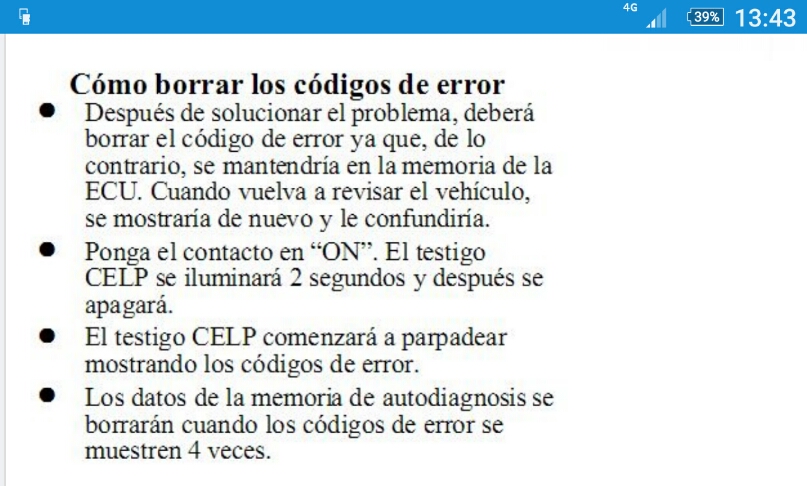

CUCUIBIZA Publicado 26 de Abril del 2016 Compartir Publicado 26 de Abril del 2016 Muy buenas, si cuando pones el contacto se ilumina el testigo 2 o 3 segundos y despues parpadea 7 veces, el problema esta en el sensor de temperatura de admisión,(esto esta después del filtro de aire) Sensor TMAP (sensor presión de admisión), o tiene un mal contacto, o se a roto. Mira que el filtro no este sucio. Por si a sido un fallo puntual borra el error, si después de borrarlo te sale otra vez es que tienes un problema hay. Para borrar el error pones el contacto sin arrancar la moto, dejas que se muestre el error 4 veces seguidas, y listo, a ver si hay suerte. Un saludo paz_ Enlace al comentario Compartir en otros sitios web More sharing options...

ytuque Publicado 26 de Abril del 2016 Autor Compartir Publicado 26 de Abril del 2016 No entiendo una cosa cucu,,, a que te refieres a que muestre el error 4 veces seguidas? para ello tendría que estar quitando y poniendo contacto 4 veces no? o al cabo de los segundos vuelve a parpadear otra vez? Muy buenas, si cuando pones el contacto se ilumina el testigo 2 o 3 segundos y despues parpadea 7 veces, el problema esta en el sensor de temperatura de admisión,(esto esta después del filtro de aire) Sensor TMAP (sensor presión de admisión), o tiene un mal contacto, o se a roto. Mira que el filtro no este sucio.Por si a sido un fallo puntual borra el error, si después de borrarlo te sale otra vez es que tienes un problema hay. Para borrar el error pones el contacto sin arrancar la moto, dejas que se muestre el error 4 veces seguidas, y listo, a ver si hay suerte. Un saludo paz_ Enlace al comentario Compartir en otros sitios web More sharing options...
CUCUIBIZA Publicado 26 de Abril del 2016 Compartir Publicado 26 de Abril del 2016 Hola, no tienes que quitar el contacto, como dices se parara los 7 parpadeos, y empezaran otra vez, lo tienes que dejar que se muestren 4 veces. Muchas veces es por un fallo puntual y haciendo esto se soluciona, si después aparece otra vez el error es que hay un problema, si no aparece perfecto. Enlace al comentario Compartir en otros sitios web More sharing options...

ytuque Publicado 26 de Abril del 2016 Autor Compartir Publicado 26 de Abril del 2016 Pues realizado el borrado y sigue apareciendo,,, se supone que una vez hecho los 4 tengo qeu arrancar o quitar el contacto y arrancar.. En cualquier caso,,creeis que debería de llevarlo al taller urgente o puede esperar? La moto funciona bien pero no sé si esto puede ocasionarme un problema. Por cierto,como desmonto el filtro? Otra cosa; dicho sensor se encuentra dentro de la ECU no? Es muy cara la pieza? Enlace al comentario Compartir en otros sitios web More sharing options...

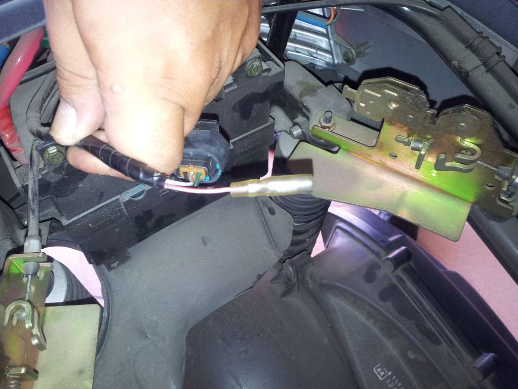

CUCUIBIZA Publicado 26 de Abril del 2016 Compartir Publicado 26 de Abril del 2016 Este es el proceso para sd125 sin abs, la que lleva el cable rosa: Arrancamos la moto - Paramos la moto, llave en OFF - Ponemos la llave en ON pero no arrancamos la moto - Esperamos a que la moto haga el check, se escuchan unos ruidos característicos - Cuando todos los ruidos han parado, cogemos el cable rosa que está junto a la conexión de diagnosis, le quitamos el capuchon, dejo una foto  y hacemos contacto con él en el polo negativo de la batería (lo dejamos unos segundos) - Ya está hecho el reset - Arrancamos normalmente y comprobamos http://www.forokymco.es/index.php/249-super-dink-125/219875-resetear-la-sd También si desconectamos la batería se borraran los errores. Pero si hacemos un reset y hay una avería no se llevará a cabo. Y si hay un mal contacto o falla el sensor por mucho que desconectemos la batería o hagamos reset saldrá otra vez. Enlace al comentario Compartir en otros sitios web More sharing options...
