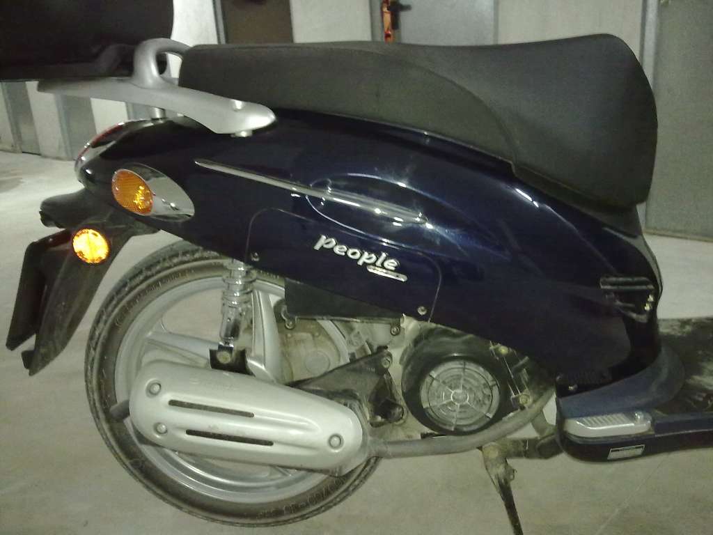

Ayer eché mano al arranque y no me dio ninguna señal de vida . La bateria está bien cargada ( es de litio y va estupenda )Como de costumbre apreté maneta derecha del freno y pulsador de arranque y el motor no reaccionó . miré los fusibles ,todo bién .Alguién
podría indicarme cuál es el origen de este fallo? Se lo agradezco.

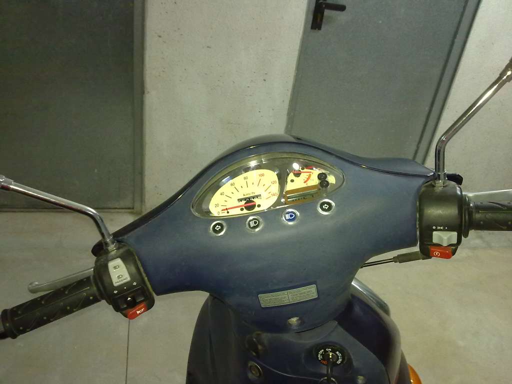

a mi me pasa lo mismo con mi 125 S y estoy ansioso por descubrir la causa. lo curioso que no da señal de vida. le das al contacto y no hace el tipico chequeo del cuadro.
A ver si podemos ayudarnos. yo mañana voy a comprobar el bombin de la llave a ver si las salidas estan bien.

Buenas, veo que este hilo es antiguo, pero quiero dar la solución que tuve yo.
Batería baja de carga al bloquear el arranque con corriente insuficiente creo que la centralita bloqueaba el circuito. al desconectar la batería y recargarla todo a vuelto a la normalidad.
