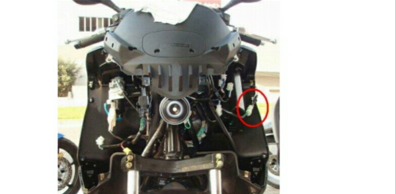

CUCUIBIZA Publicado 1 de Abril del 2016 Compartir Publicado 1 de Abril del 2016 Buenos días Javiola. Si que tiene fusible y seguro este fundido, es de 0'8 a. Hay que desmontar el frontal para cambiarlo. Aqui lo puedes ver. Un saludo PD.. Que te tarden una semana para mirarte la toma de corriente me parece una barbaridad, eso ellos en media hora lo hacen. Enlace al comentario Compartir en otros sitios web More sharing options...

killemall03 Publicado 1 de Abril del 2016 Compartir Publicado 1 de Abril del 2016 Buenas a todos, os confirmo que si que lleva fusible porque yo hace poco lo tuve que cambiar, use un tutorial que explica como desmontar el frontal, que parece muy complicado pero es sencillo y lo desmonté, se ve el portafusible aereo y lo cambié sin problemas. Enlace al comentario Compartir en otros sitios web More sharing options...
CUCUIBIZA Publicado 1 de Abril del 2016 Compartir Publicado 1 de Abril del 2016 Aquí esta el tutorial con sus fotos, a lo mejor a alguien le viene mejor que el video, es para cambiar luces, pero desmonta el frontal igual. http://www.forokymco.es/media/kunena/attachments/70/TutorialCambioBombillasFaroDelanteroparaSuperDink.pdf Un saludo paz_ Enlace al comentario Compartir en otros sitios web More sharing options...

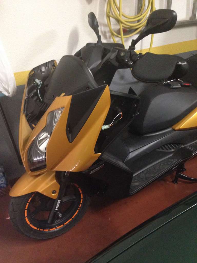

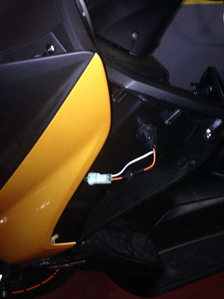

Invitado Publicado 4 de Abril del 2016 Compartir Publicado 4 de Abril del 2016 Buenos días compañeros, misión cumplida y fusible cambiado. Lo primero de todo es, dar las gracias a este foro por haberme informado de la existencia del susodicho fusible, el cual, en la casa me dijeron que no llevaba,y también, por evitarme estar sin la moto una semana como mínimo que también me dijeron. No hay que ser un manitas para cambiarlo, tan sólo tener la herramienta necesaria (llave te tubo de 10mm, lave allen de 6mm y destornillador de estrella). Os dejo un par de fotitos donde se ve perfectamente. Saludos. Thanks Enlace al comentario Compartir en otros sitios web More sharing options...

CUCUIBIZA Publicado 4 de Abril del 2016 Compartir Publicado 4 de Abril del 2016 Buenos días Javiola. Me alegro, muy buen trabajo. Solo te a faltado un detallito, alargar los cables, asi si te se funde alguna otra vez, ya no tienes que desmontar nada. Me cachis, se me olvidó comentartelo. Pero bueno, eso mejor hacerlo cuando ya no tengas garantía. Un saludo y a seguir disfrutando de la maquina claro_que_si cerveza_ Enlace al comentario Compartir en otros sitios web More sharing options...
Invitado Publicado 4 de Abril del 2016 Compartir Publicado 4 de Abril del 2016 La verdad es que lo pensé, pero como tu bien dices, lo haré cuando cumpla la garantía y una ventana con tapa para acceder a la caja de fusibles sin tener que desmontar todo el asiento. Un saludo. Enlace al comentario Compartir en otros sitios web More sharing options...
