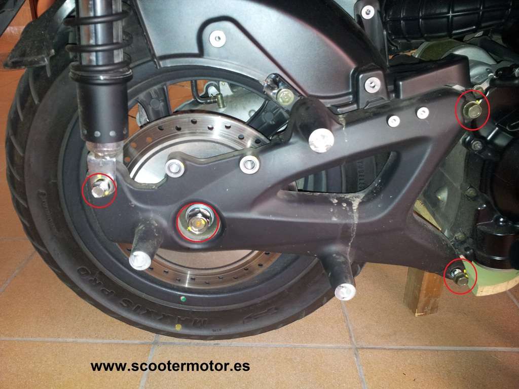

johnnynho Publicado 15 de Marzo del 2016 Autor Compartir Publicado 15 de Marzo del 2016 Además creo que en el eje, en el lado del freno de mano no tiene el tornillo que cierra el eje de la rueda. Quizás tenga un casquillo distanciador. Y no veo el semibasculante derecho que no sé si lleva la SD. Enlace al comentario Compartir en otros sitios web More sharing options...
Nigromante Publicado 15 de Marzo del 2016 Compartir Publicado 15 de Marzo del 2016 Esto último o no lo he entendido bien, o llevas la rueda en el aire. Enlace al comentario Compartir en otros sitios web More sharing options...
johnnynho Publicado 15 de Marzo del 2016 Autor Compartir Publicado 15 de Marzo del 2016 El precio no lo sé y depende mucho de la mano de obra pero si es un rodamiento, lo que es la pieza no creo que sea muy cara. Peligroso no es que sea peligroso, lo malo es que puedes provocar una avería más grande, pero vamos, que hasta el taller puedes ir en la moto sin correr mucho sin problema. Estoy en el trabajo, tengo un trayecto de 25Km. Y necesito la moto hasta el viernes por la tarde. Es decir, hacer 175Km. La mayoría por autopista Enlace al comentario Compartir en otros sitios web More sharing options...
johnnynho Publicado 15 de Marzo del 2016 Autor Compartir Publicado 15 de Marzo del 2016 Esto último o no lo he entendido bien, o llevas la rueda el aire. En un rato os enseño foto Enlace al comentario Compartir en otros sitios web More sharing options...
Nigromante Publicado 15 de Marzo del 2016 Compartir Publicado 15 de Marzo del 2016 Detrás del escape deberías tener exactamente lo mismo que en la foto que adjunto. Enlace al comentario Compartir en otros sitios web More sharing options...
johnnynho Publicado 15 de Marzo del 2016 Autor Compartir Publicado 15 de Marzo del 2016 Pues bien, tras el susto que me has dado Nigromante, he revisado las piezas y esto es lo que hay: Por aquí la vista desde abajo del tornillo del eje que veo que sí está: A ver... el sonido no es fuerte, más bien flojo. Con la moto en marcha no se oye. Enlace al comentario Compartir en otros sitios web More sharing options...
Nigromante Publicado 15 de Marzo del 2016 Compartir Publicado 15 de Marzo del 2016 El susto que me has dado tu a mi al decir que no tenías la tuerca No creo que sea nada grave si tienes que usar la moto, pero intenta ir despacio y si tienes alguna ruta alternativa a la autopista, usala aunque sólo sea a la vuelta. Si notas que va a más ya sabes, si no el viernes la llevas aunque interesaba que te acercaras antes por el taller por si te tienen que pedir alguna pieza que ya la tengan allí. Enlace al comentario Compartir en otros sitios web More sharing options...
