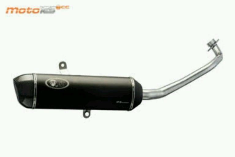

CUCUIBIZA Publicado 6 de Marzo del 2016 Compartir Publicado 6 de Marzo del 2016 Buenas noches. Yo no lo pondría, ya que no es específico para tu moto, a parte tendras que adaptarlo y los anclajes seguro que no te coincidiran. Hoy en día todo se puede hacer, pegandote un trabajon, pero yo no lo pondría, pondría uno específico (preparado) para tu moto. Este es para la super dink 125. Un saludo paz_ Enlace al comentario Compartir en otros sitios web More sharing options...
