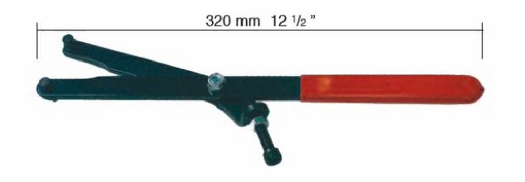

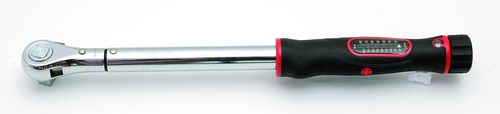

CUCUIBIZA Publicado 26 de Diciembre del 2015 Compartir Publicado 26 de Diciembre del 2015 En el primer video aunque va a poner un variador malossi se ve todo muy bien como se desmonta, es el que e encontrado mas completo. Acuérdate de la importancia del par de apriete de las tuercas del variador y embrague, antes de quitarlas les haces una marca en las tuercas y piezas, para cuando montes tienes la referencia del apriete, te tendras que hacer con una herramienta de bloqueo para desmontar la tuerca del variador y del embrague, o hacerte una. El variador es limpiarlo todo bien e incluso rodillos y mirar el estádo de estos, no echar aceites ni grasa en rodillos y rampas. Para desmontar el embrague quitar la tuerca, la primera pieza es la campana, esta pieza se limpia bien y se le suele dar una lijadita con una lija fina. Después veras las zapatas, también hay que hacerle la limpieza explicada anteriormente, no desmontes para sacar el muelle de contraste, le haces una limpieza a las poleas y un soplado con aire y listo. Video desmontaje variador Aquí te pongo un vídeo del funcionamiento de la transmisión, siempre es bueno saber como va nuestra moto. Vídeo lijar campana y zapatas. Información de la importancia del mantenimiento http://www.moto125.cc/f125cc/pruebas/item/535-kymcosuperdink15m-3 Como lo ves, complicado? Si lo ves complicado lo mejor es esperar a la revisión de los 15000 kms y que te lo hagan en el taller. No es complicado, hay que ponerse el mono de trabajo y ponerse a ello. Los rodillos si ves que estan mal lo mejor es cambiarlos, valen muy poco. Lo mejor es tener las herramientas adecuadas para hacer los trabajos, una herramienta de bloqueo de variador y embrague, las podemos conseguir por internet a unos 20 euros, también hay un brico de como hacerla con unas pletinas, esta es importante de que este bien echa porque nos podemos cargar las aspas de la semipolea, mejor comprarla. Y después una llave dinamometrica, aunque muchos apretan las tuercas sin esta llave y con marcas, es bueno tenerla, marcas el par de apriete en la llave y dejas las tuercas apretadas como tocan. El par de apriete de la super dink 125 es de 55 a 65 Nm tuerca del variador, y de 50 a 60 Nm tuerca del embrague. Aquí una página donde venden herramienta de bloqueo, hay mas paginas. http://www.comercialmartinez.com/spa/item/BZ5638.html?PatronBusquedaDescripcion=buzzetti Foto de herramienta bloqueo Foto llave dinamometrica, las hay muy caras, pero también a un muy buen precio, mirar por ebay y varios sitios Un saludo paz_ Enlace al comentario Compartir en otros sitios web More sharing options...

CUCUIBIZA Publicado 26 de Diciembre del 2015 Compartir Publicado 26 de Diciembre del 2015 he visto los dos videos y son excelentes. en el segundo he "entendido" el funcionamiento de nuestros motores. en el primero he visto el tema del variador. durante unos segundos me he sentido capaz de, llegado el momento, hacerlo. luego, una vez pasado esos segundos me he dicho "pero si la bombilla del pasillo hace ni se sabe que esta fundida...la luz del horno la he sustituido por una linterna del chino..." he vuelto a la realidad. Excelente videos Jejeje, que bueno A veces todo es ponerse, lo mas complicado es aflojar las tuercas y después dejarlas apretadas en su par optimo. De todas maneras aunque uno no se ponga a desmontar y hacer trabajos en su moto, es importante saber el funcionamiento de nuestra moto, como arranca, porque le damos gas y anda, no tenemos que ser mecánicos, pero saber 4 cosas básicas va muy bien, así cuando hablemos con el taller y nos oyen hablar dicen!! Ojo con este que sabe de lo que habla. Yo siempre aconsejo tener en casa un cargador y un polímetro, 30 euros nos cuesta, pero cuando tenemos problemas de que no arranca, regulador etc, haciendo unas pruebas que no son difíciles nos podemos ahorrar una pasta, porque te puedo asegurar que hay a muchos que les an cambiado batería, que no era, regulador y otras cosas mas, al final an pagado 400 euros y era el regulador, que si lo hubiésemos comprobado nosotros y cambiado nos hubiésemos gastado 60 euros, esto les a pasado a muchos por aquí, cuando te aseguro que no es dificil detectar el problema, solo hacer unas cuantas pruebas. E puesto mas información, de herramientas que hacen falta y par de apriete. Un saludo trato_hecho Thanks Enlace al comentario Compartir en otros sitios web More sharing options...
