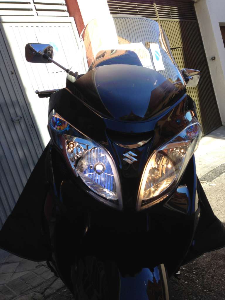

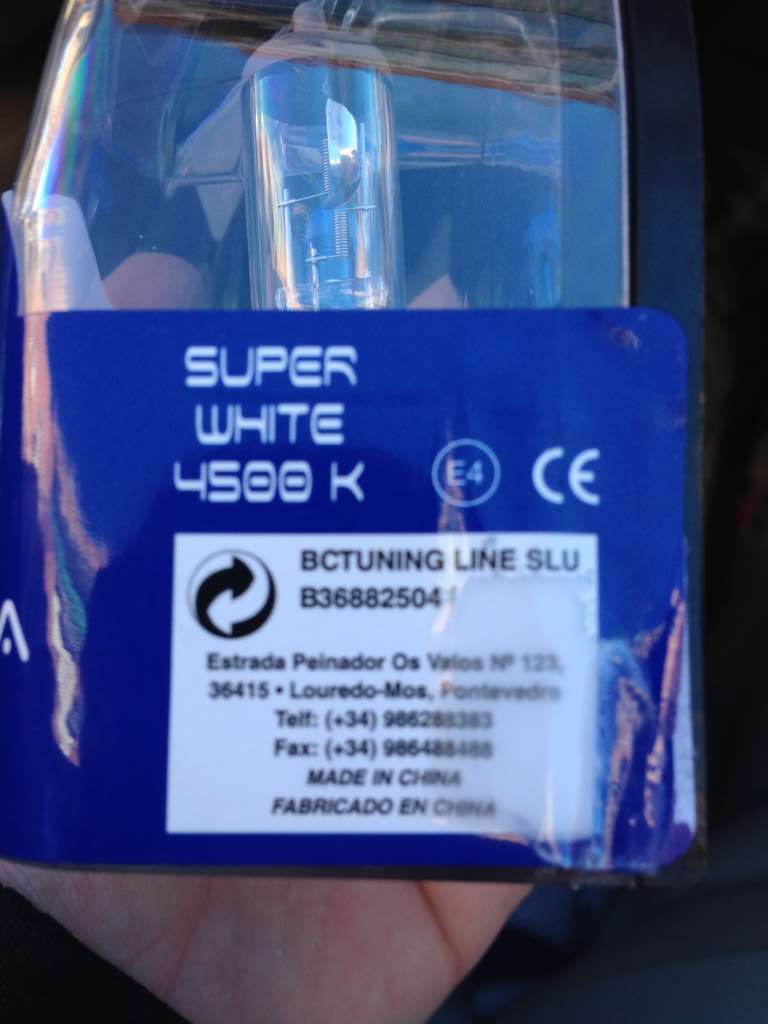

Tio Benjy Publicado 16 de Noviembre del 2015 Compartir Publicado 16 de Noviembre del 2015 Buenas compis,yo después de probar y probar...encantado estoy con las BTR Tunning...si las buscáis por internet pocos las venden , iluminan demasiado y son súper blancas. De duración de momento un 10...no estallan como las chinas . Un abrazo... Enlace al comentario Compartir en otros sitios web More sharing options...
Tio Benjy Publicado 16 de Noviembre del 2015 Compartir Publicado 16 de Noviembre del 2015 Alguna fotiko...veréis en una la de serie osram y la blanca la BTR. Enlace al comentario Compartir en otros sitios web More sharing options...

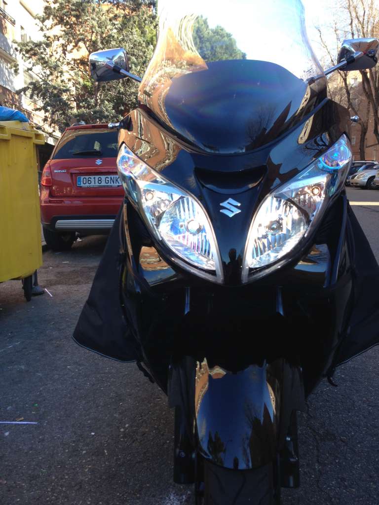

jona-k-xct Publicado 24 de Noviembre del 2015 Compartir Publicado 24 de Noviembre del 2015 Tío Benji, visualmente se nota muchísimo la diferencia de día, de noche que tal van?alguna foto de noche tienes?y donde las has comprado?y precio? Getroppel que tal con las que pusiste tu?alguna foto de frente tienes para ver que tal? Gracias de antemano! Enlace al comentario Compartir en otros sitios web More sharing options...
Getroppel Publicado 30 de Noviembre del 2015 Autor Compartir Publicado 30 de Noviembre del 2015 Ahí las tienes, sin filtro y hechas de frente: Enlace al comentario Compartir en otros sitios web More sharing options...
jona-k-xct Publicado 1 de Diciembre del 2015 Compartir Publicado 1 de Diciembre del 2015 Gracias Getroppel, se ven bastante más blancas... guauuu_ Enlace al comentario Compartir en otros sitios web More sharing options...

Tio Benjy Publicado 2 de Diciembre del 2015 Compartir Publicado 2 de Diciembre del 2015 Buenas compi, perdona pero no me salto la notificacion de respuesta. De noche tengo fotos pero como mejor lo aprecias el color es como te puse de dia, por la noche da luz muy blanca e ilumina blanco destellante. Las compre a un cliente mio que me las manda de Vigo, si te interesa me pasas por privado y te digo precios. Duran mucho mas tiempo que cualquier bombilla china que compres, llevo con ellas en dos motos que he tenido en tres años y solo se me ha fundido una unidad de bombilla , la H4 porque la larga cuando la usas tiene mas intensidad de luz. Enlace al comentario Compartir en otros sitios web More sharing options...

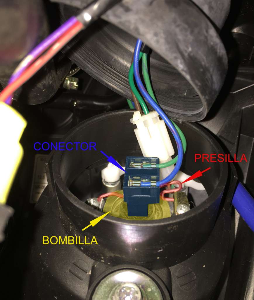

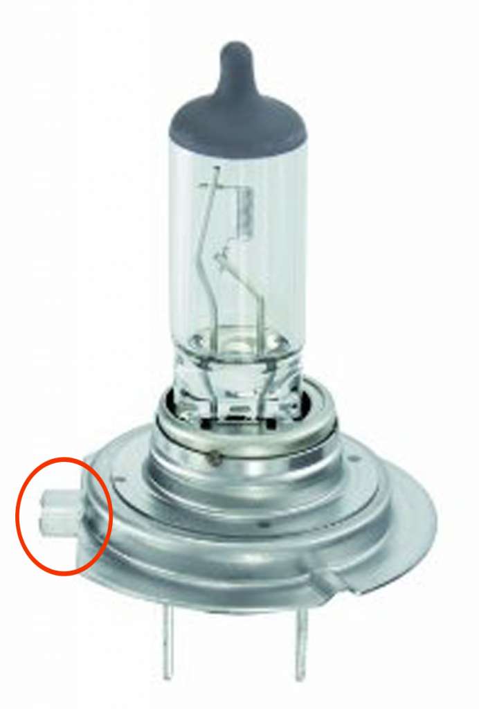

Guaje98 Publicado 9 de Diciembre del 2015 Compartir Publicado 9 de Diciembre del 2015 Buenas gente, aprovechando estos días de descanso, me he animado y también le he cambiado las bombillas de serie por las osram cool blue intense, según sus especificaciones, la luz que dan es de 4200K que es lo mas frio que por ley está permitido y para ahorrarme tener que cambiarlas en un futuro por tenerlas un poco mas frias, me pareció la mejor elección. He de decir que me considero bastante manitas, pero de mecánica no tengo ni idea, así para los que consideréis que estáis en la misma circunstancia, voy a dejar unas fotos que de mala manera conseguí hacer por si a alguien le son de utilidad, y los pasos que hecho para la operación, así que los mas expertos, por favor, no me lo tengáis en cuenta y podéis obviar este mensaje jajaja Las dos bombillas se cambian de la misma manera, salvo que como algún compañero ya ha explicado, para cambiar la bombilla de cruce que es la que está a la derecha según miras la moto de frente, hay que quitar unas grapas para poder abrir parcialmente el plástico que tapa el paso de rueda y poder meter la mano para llegar a la bombilla. Los compañeros han dicho que hay que quitar un par de ellas, yo he quitado literalmente 6. Igual podía haber quitado alguna menos, pero vamos, como se quitan tan fácil preferí quitar de mas por si acaso. Bueno vamos al lío, primero comencé por cambiar la de carretera ya que no hay que desmontar nada y había que empezar por lo fácil. Así que metí la mano hasta que notaba que llegaba al tapón de goma que protege el mecanismo de la bombilla, se tira de él y fácilmente se quita. Bien, vamos bien, ahora a ver que cable es el que conecta la bombilla al sistema, tocando se nota una conector más o menos cuadrado que tirando de él con un poco más de fuerza que el tapón, también se quita sin problemas. Luego llegamos a la presilla metálica que sujeta la bombilla en su sitio y calcando llega un momento que das con el movimiento justo y se abre, dejando la bombilla suelta. Es cierto que la presilla la apreté una, dos, cuatro, cinco veces y nada, hasta que a base de insistir se suelta. Bien, retiro la bombilla y pienso que voy a necesitar un milagro para hacer lo mismo a la inversa jajaja. Pues nada, me pongo el guante de látex, cojo la bombilla y al mas puro estilo al juego "operación" intento llegar con la bombilla a su sitio sin golpearla con nada hasta llegar al casquillo y ahí es donde dejo una imagen con la bombilla quitada en el que se ve un encaje que tiene una posición para que la bombilla quede bien colocada y en una única posible posición. Es importante asegurarse que la bombilla está bien encajada antes de bajar la presilla, ya que sino la bombilla no queda en su correcta posición y puede deslumbrar. Como nota importante deciros que la parte de la bombilla que hace de encaje en el casquillo queda hacia arriba. Una vez colocada, se baja la presilla que al igual que para sacarla, hay que insistir varias veces hasta que se encaja dejando la bombilla inmóvil y bien sujeta. El conector cuadrado, por los mismos cables, tiende a una posición que por inercia te dice como va colocado y se encaja haciendo un poco de presión sin demasiada dificultad. Se coloca el tapón de goma y bombilla cambiada. Ahora a quitar las grapas y hacer lo mismo al otro lado con un plástico cortándote la circulación del brazo jajaja Aquí os dejo las tres fotos para que os hagáis una idea de lo que vais a tocar. Esta es nada mas quitar el tapón de goma, donde se ve el conector, la presilla y la bombilla por la parte de atrás. En ésta se ve el casquillo sin la bombilla y en donde con un circulo rojo he marcado donde tiene que encajar la especie de patilla que tiene la bombilla. Y por último una bombilla H7 en la que con otro circulo he marcado la patilla que tiene que encajar. Pues esta es toda la información que puedo dejar para los que como yo no tengan ni idea de mecánica y se animen a cambiar las bombillas. Es algo que siendo un poco manitas y con un poco de paciencia, se puede hacer en un rato libre. Como he dicho al principio, que me perdonen los expertos si este mensaje les parece un montón de obviedades, pero bueno, lo dejo para que los que se sientan identificados sepan que se puede hacer sin saber de mecánica. Un saludo paz_ Edito para decir que la luz que dan estas bombillas me gusta mucho, da bastante mas luz que las que trae de serie y es una luz prácticamente blanca. Tiene una tendencia amarilla, pero a simple vista es blanca, así que muy contento. Enlace al comentario Compartir en otros sitios web More sharing options...

Guaje98 Publicado 10 de Diciembre del 2015 Compartir Publicado 10 de Diciembre del 2015 Muchas gracias por tu post. Te aseguro que a ti te parece muy fácil... pero leer eso para mi es un jeroglífico. :silbando Si me animo a cambiar la bombilla, en mi caso no tendré otra que llevarla al taller. ¿En el taller oficial no me harán ese cambio y tendría que ir a un mecánico no-Kymco, verdad? Es más largo explicarlo que hacerlo, de hecho si lo tengo q volver a hacer, tardaría mucho menos Enlace al comentario Compartir en otros sitios web More sharing options...
