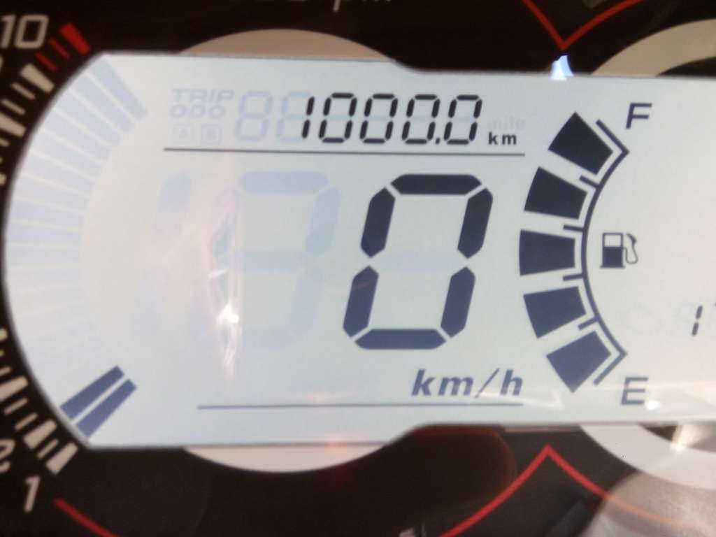

XAVI2FAST4YOU Publicado 18 de Septiembre del 2015 Compartir Publicado 18 de Septiembre del 2015 Bueno pués ya le he hecho los primeros 1000 kms desde el 17 de Agosto que la recogí del concesionario. La verdad es que ni me he enterado, pero entre escapaditas de fin de semana, y los 60 mks de ir y volver del trabajo le voy a hacer una media de 1000 kms al mes por lo que veo. La verdad es que siempre tengo ganas de cojer la moto, aunque sea para ir a hacer unas curvillas y dar un voltio por las poblaciones vecinas. Los fines de semana aprovecho para hacer escapaditas con la parienta y hechar el vermutillo por ahi. Y entre semana, siempre que no lleva ni haga un viento huracanado la uso para ir al trabajo. Después del rollo, explico sensaciones: La verdad es que anteriormente ya había llevado moto (Variolo, Honda CG 125...) y le pillé el feeling bastante rápido. Ahora ya le tengo bien pillado los cambios da apoyo, límite de inclinación y adherencia de las ruedas, etc. Se maneja con muchísima facilidad la jodía!!! Como puntos positivos, la relación calidad-precio es inmejorable. La estética de la moto es impresionante y la potencia del motor de 15CV es el máximo permitido. Y como punto positivo le voy a poner que es bastante pesada, porque??? Porque así mi mujer no la coje planeando_ Como puntos negativos, creo que han puesto los peores neumáticos que hay en el mercado, y puede que sea un pelín perezosa en las salidas, pero nada preocupante. También las suspensiones son bastante mejorables. Ahora le toca hacer la revisión de los 1000kms, y ya podré apretarla un poco más, pero tengo pensado realizar 500kms más de rodaje. Igualmente cuando ya no está en rodaje siempre conservaré la mecánica, no haciendo acceleraciones de parado a fondo, darle caña en frío, etc. Porque cuando tenga ya un kilometraje, el motor lo agradecerá y seguramente dure más. En breve subo unas fotillos Enlace al comentario Compartir en otros sitios web More sharing options...
