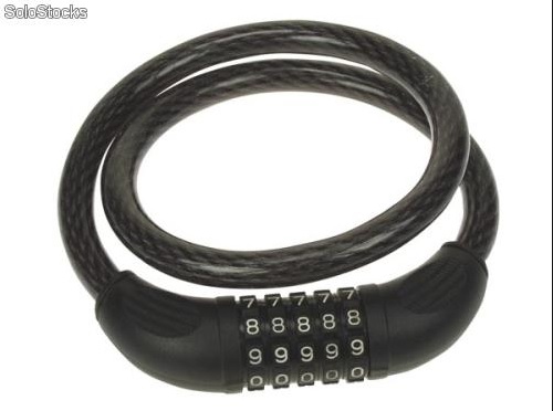

Happy Publicado 2 de Julio del 2015 Compartir Publicado 2 de Julio del 2015 Si no puedes llevarte el casco y no te queda otra que dejarlo en la moto, puedes optar por una opcón poco estetica, pero que creo que a los que abren los scooters los alejará. Yo creo que el que abre un scooter, es una persona que lo hace un poco por deporte, y sobre todo para demostrarle al que va con el lo habil que es. En el momento que tenga que reventar un candado o algo así, la va a dejar y va a buscar otra. Que haría yo en tu caso? Esto es un candado de bicicleta, pero que los hay muy fuertes. La idea es quede unido por encima del asiento entre las asas del acompañante. Debes buscar un modelo que quede lo mas justo posible. De esta forma no se podrá abrir el asiento sin romperlo. Enlace al comentario Compartir en otros sitios web More sharing options...

tonyaker Publicado 2 de Julio del 2015 Compartir Publicado 2 de Julio del 2015 Hola, siempre que surge un hilo de robo en el cofre me entrometo para dejar claro que las chapas de seguridad de los 50 euros no solucionan el problema. De hecho a mi me han abierto el cofre con las chapas puestas y el cable embridado. La única solución que funciona es un cierre físico exterior, ya sea un candado de bicicleta o cualquier otro invento que se os ocurra, que obliga a ir al mangui con una cizalla o algún instrumento para cortar. Lo cual es un canteo y disuade de abrir la tuya y que se vaya a buscar una más fácil de abrir. Saludos Enlace al comentario Compartir en otros sitios web More sharing options...
