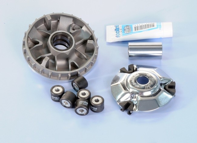

Rubiaco80 Publicado 7 de Julio del 2015 Autor Compartir Publicado 7 de Julio del 2015 Bueno pues ya tengo el variador Polini. Con rodillos de 13grados (supongo que son los de serie). Le he hecho 50km, y de momento, sabor agridulce. Velocidad punta llaneando 100km/h cuando pillaba por norma general 110km/h o más, tiene más respuesta en salida, RPM más bajas a mismas velocidades, y velocidad punta "bajando" 130 o 135 km/h, pero claro, bajando. Ya me dijeron a la salida del taller que probara y sino me convencía que le trajera la moto para configurarlo. No se si es que llevo pocos km y tiene que asentarse, como he leído en otros variadores de otras marcas, o es que hay que configurar otros rodillos de diferentes pesos. Qué opináis? Saludos Enlace al comentario Compartir en otros sitios web More sharing options...
CUCUIBIZA Publicado 7 de Julio del 2015 Compartir Publicado 7 de Julio del 2015 Hola compi. Yo lleve polini en mi 125 que tenia antes y no perdi velocidad punta. Mis compañeros de la xciting estan muy contentos con el polini, menos con el ruido en frio como ya te dije, casi todos dicen que no an perdido punta menos 2 que dicen que perdieron unos 3 km y estos después montaron tubo y le subio la velocidad punta un montón. Que yo sepa el kit ya viene con sus rodillos y todo el conjunto ya vienen configurados para el modelo de cada moto para sacar el mayor rendimiento posible, no te ponen los rodillos de casa. Hombre todavía hay que hacerle bastantes km mas para su buena acoplacion no obstante habla con el taller para quedarte mas tranquilo. También te comento que es sencillo montarlo pero hay que seguir los pasos correctos, a un par de compañeros les pasaba que perdieron mucha velocidad punta, fueron al taller se lo desmontaron, engrasaron , colocaron todo otra vez a sitio y bualaaa, recuperaron la velocidad punta, es decir que algunas veces por alguna tonteria la moto no te rinde bien, ( no se si sera tu caso) hazle bastantes kilómetros mas, te paso la foto del kit. Y una pagina para que leas los componentes que lleva y el tipo de material con el que estan echos. Un saludo http://www.motorpasionmoto.com/accesorios/variador-polini-maxi-hi-speed-para-la-kymco-125-super-dink-k-xct-y-people Enlace al comentario Compartir en otros sitios web More sharing options...
