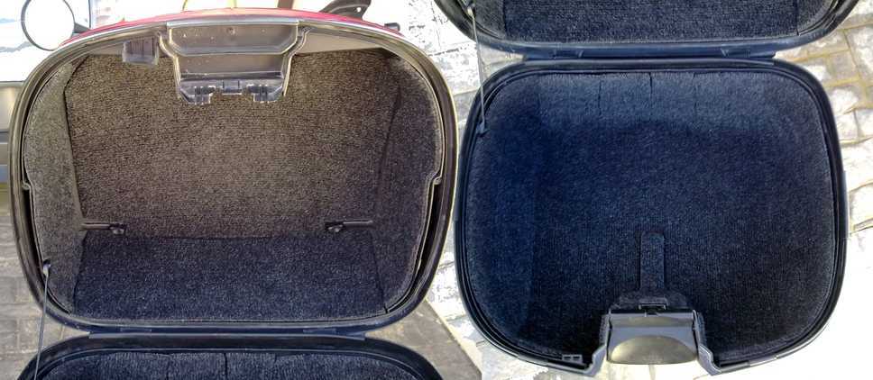

lupa69 Publicado 28 de Febrero del 2015 Compartir Publicado 28 de Febrero del 2015 Muchos de nosotros estamos algo "mosca" con el monton de ruiditos que tienen nuestras XCiting. Sabemos que casi todos son provocados por los plasticos asi que propongo hacer un recopilatorio de BRICOS sencillos que puedan ir silenciando los ruiditos poco a poco. Esto no quiere decir que todas las motos tengan los mismos ruiditos en los mismos sitios pero estoy seguro que muchos son comunes a todos claro_que_si . Empiezo yo mismo : Interior del baul. Yo no uso el baul para transportar cosas, basicamente lo uso para dejar el segundo casco en contadas ocasiones si la moto esta en un lugar seguro asi que solo tengo dejado caer un poco de "moqueta" en el fondo del baul. En mi otra moto si tube el baul completamente forrado y aseguro que da un resultado perfecto. Anclaje del baul. Dos trozos de goma de las que se usan para rematar los filos. Maletero bajo el asiento. Forrado de moqueta completo, se acabaron los golpecitos bajo el asiento . Base donde se apoya la cupula. Con un poco de foan planito que tiene adeshivo por la parte de atras, que se usa como burlete para evitar que pase el viento por ventanas o similar. Solo es necesario en la punta superior que es el unico sitio donde "toca" Enbellecedor de la cupula. Aqui no se que poner aun, he puesto un par de cosas pero no me gusta como quedaban porque no se disimula lo suficiente asi que lo dejo pendiente . . . . Tapadera central del manillar. Unas gomitas de forma estrategicas y fuera taka-taka. Piton. Un trozo de coquilla de forrar tuberias. Esto lo tengo provisional porque solo tenia a mano de color gris pero en color negro quedara lo suficientemente mimetizado. Espero que os sirva y que pongais por aqui vuestras soluciones anti-ruiditos. cerveza_ Enlace al comentario Compartir en otros sitios web More sharing options...

lupa69 Publicado 1 de Marzo del 2015 Autor Compartir Publicado 1 de Marzo del 2015 Este es a foto del baul que tenia en la otra moto, resultado garantizado antiruiditos y cascos protejidos 100% Enlace al comentario Compartir en otros sitios web More sharing options...
