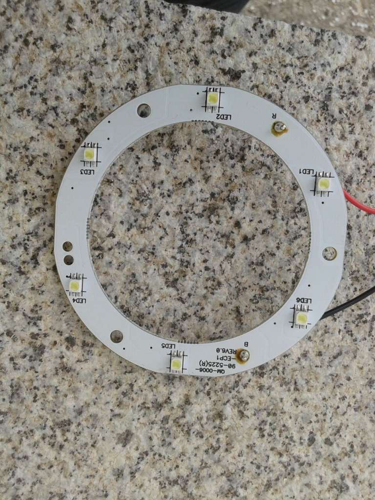

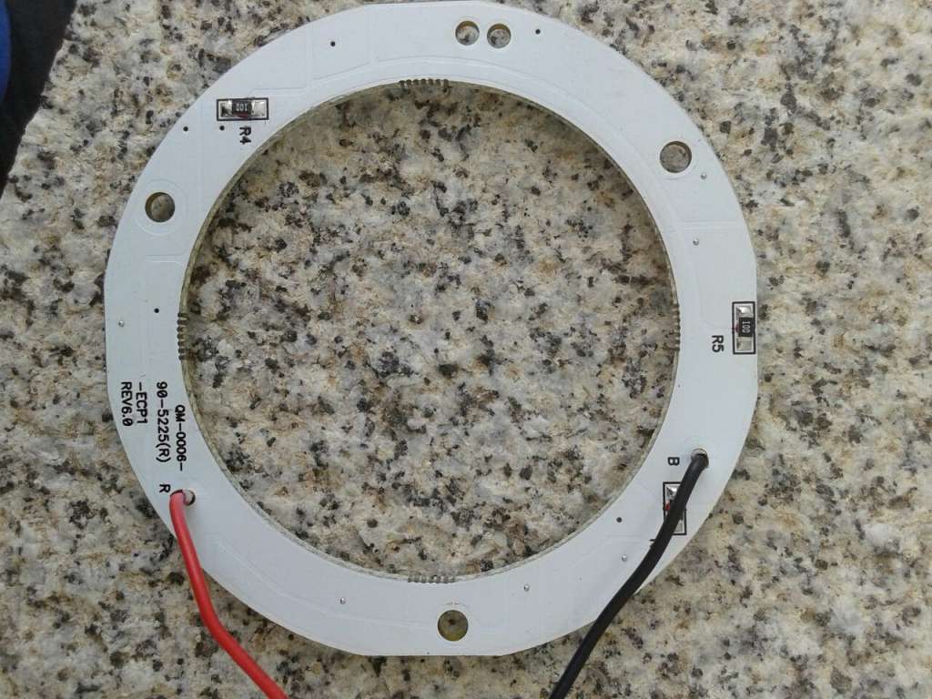

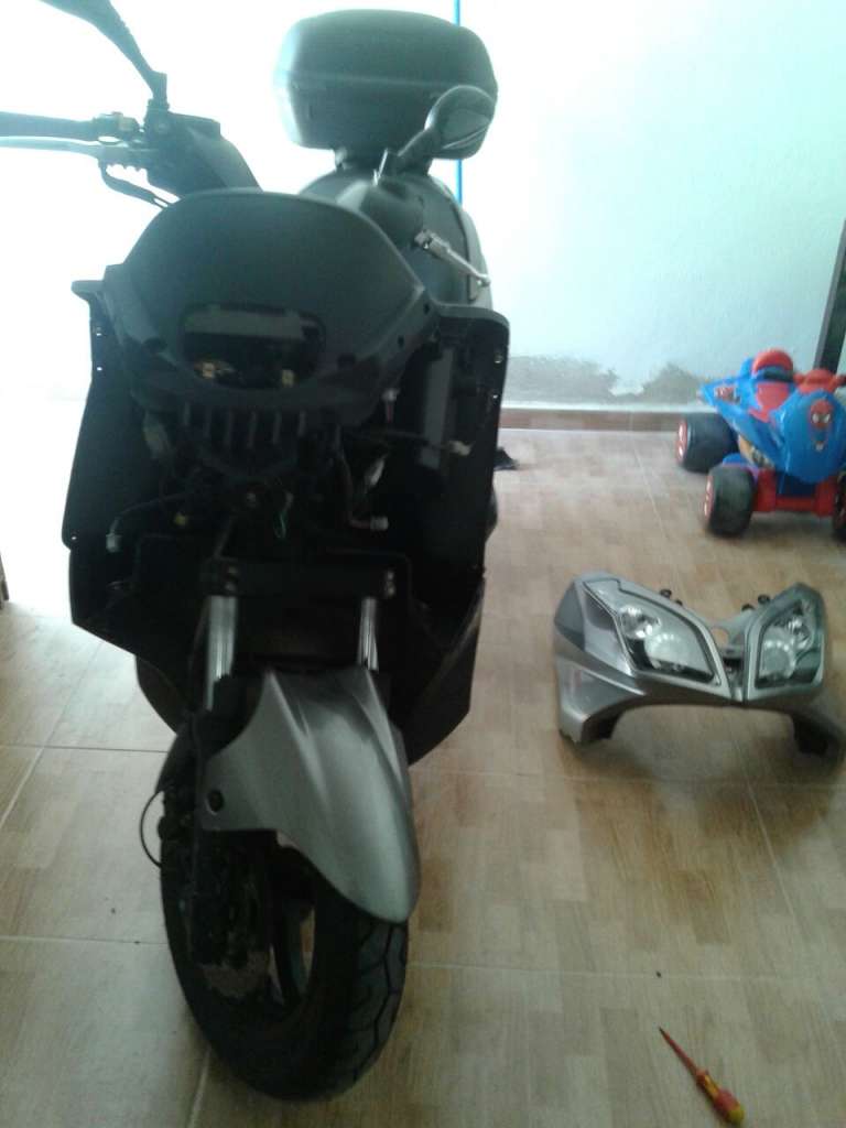

lobitomalo Publicado 9 de Julio del 2016 Compartir Publicado 9 de Julio del 2016 Hola! A mi me pasó también, dos leds en el lado izquierdo. Hoy por fin me decidí a desmontar el faro a ver si se podía hacer. Tras un par de horitas dandole con el secador y quitando la mierda de la masilla que pega el faro esto es lo que me encontré. Agrego fotos. Enlace al comentario Compartir en otros sitios web More sharing options...

lobitomalo Publicado 9 de Julio del 2016 Compartir Publicado 9 de Julio del 2016 Este lunes me pasaré por alguna tienda de electronica para ver si me echan un cable y ya os contaré. Enlace al comentario Compartir en otros sitios web More sharing options...
