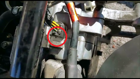

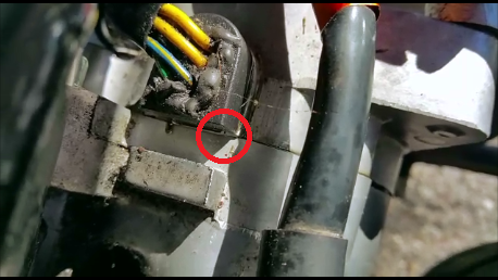

jaspyto Publicado 22 de Enero del 2015 Compartir Publicado 22 de Enero del 2015 Pues nada, os dejo la solución para que quede documentada por si a alguien le pasa algún día y busca por los foros... Finalmente era la junta del cárter derecho. Justo a la altura de una pieza de plástico que es el pasamuros de los cables que van al alternador. Os dejo unas fotos. Solución: cambio de la junta + aceite y refrigerante que hay que vaciarlos al abrir el cárter. Saludos. Enlace al comentario Compartir en otros sitios web More sharing options...
Fracon Publicado 22 de Enero del 2015 Compartir Publicado 22 de Enero del 2015 Pues nada, os dejo la solución para que quede documentada por si a alguien le pasa algún día y busca por los foros... Finalmente era la junta del cárter derecho. Justo a la altura de una pieza de plástico que es el pasamuros de los cables que van al alternador. Os dejo unas fotos. Solución: cambio de la junta + aceite y refrigerante que hay que vaciarlos al abrir el cárter. Saludos. [attachment=31296]Instantnea118-01-201519-09.png[/attachment] [attachment=31297]Instantnea218-01-201520-32.png[/attachment] Hola compi, que te han sablado? Yo tambien tengo esa perdida, lo que pasa que como pierde muy poco tampoco le di mas importancia... Por cierto le has puesto el recambio original? Lo digo porque si los de serie van mal quizas cambiarlo por otro original no solvente el problema... Y para mas preguntas, que te ha costado el recambio? salu2 Enlace al comentario Compartir en otros sitios web More sharing options...
jaspyto Publicado 22 de Enero del 2015 Compartir Publicado 22 de Enero del 2015 Buenas. Pues el repuesto original me ha costado 3.20 euros. Al final es una junta de goma así que no creo que la original sea mala. Mi moto tiene casi 10 años así que supongo que se habrá degradado con el tiempo. Yo le suelo hacer las cosas de mantenimiento básicas a la moto así que compré la junta para cambiarla yo. Al final tenía la duda de si el problema era la junta o la pieza de plástico por la que entran los cables del alternador y me raje de hacerlo yo mismo... La he llevado a un taller y les he dado la junta. La broma han sido unos 90 euros con iva entre mano de obra, aceite y líquido refrigerante. Al final el del taller me ha dicho que la otra pieza estaba bien así que si lo hubiera hecho yo sólo me habría gastado unos 16 euros entre junta, refrigerante y aceite, pero es lo que hay por gallina :woohoo: Enlace al comentario Compartir en otros sitios web More sharing options...

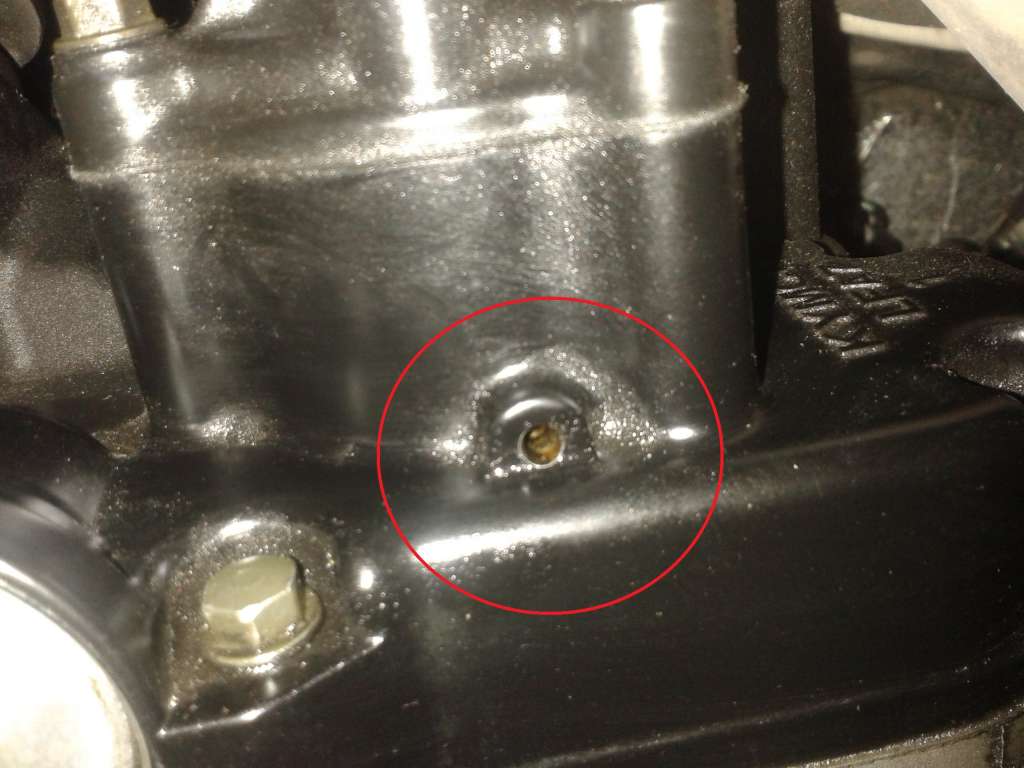

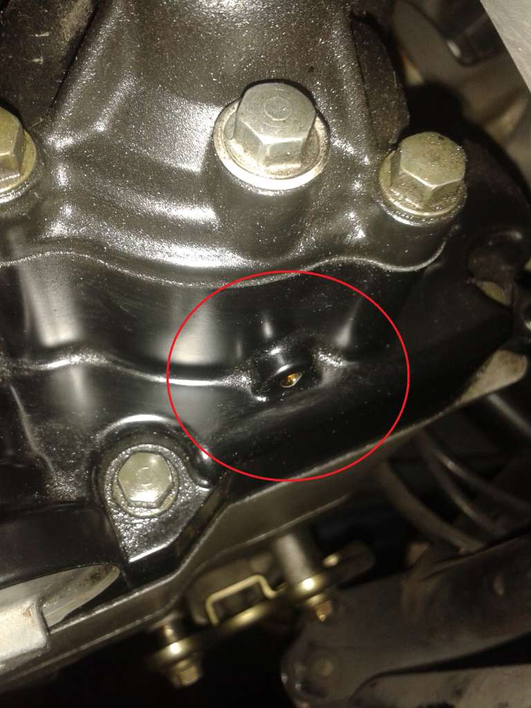

Erpity Publicado 7 de Abril del 2015 Compartir Publicado 7 de Abril del 2015 Saludos compis, Hace unas semana vendo observando una gota de aceite en el suelo, no he tenido mucho tiempo para mirarla... Hoy por fin he tenido un hueco y después de limpiar la zona la he arrancado unos 10 minutos y he comprobado que pierde por un agujero que hay en la bomba del agua...no se si será algún tipo de rebosaredo o algo así. La moto tiene 18100 y hace 3000km que le cambié el aceite, y hasta ahora no había tenido problemas de este tipo. ¿Alguien que pueda darme una pista u orientarme en que es ese agujero? ¿Es normal lo que pasa? ¿Se ha vuelto a cascar algo?...la verdad que después de la ultima gracia de junta de culata y termostato a los dos años y 15000km empiezo a estar un poco harto de la moto y no me apetece pasar por caja otra vez! Adjunto foto por si alguien puede ayudarme. Saludos Enlace al comentario Compartir en otros sitios web More sharing options...
Fracon Publicado 8 de Abril del 2015 Compartir Publicado 8 de Abril del 2015 Yo te diria que ese agujero es de un tornillo interior. Enlace al comentario Compartir en otros sitios web More sharing options...
Erpity Publicado 8 de Abril del 2015 Compartir Publicado 8 de Abril del 2015 Hola Fracon, pues la verdad es que ando un poco perdido.Con el tornillo te refieres a alguno que se ha aflojado por dentro? ¿puede s hacer foto de tu burra y comparar? O ver que se aprecia a simple vista?. Es que por lógica si que parece un rebosadero de aceite o algo así. Gracias y saludos!! Enlace al comentario Compartir en otros sitios web More sharing options...
toni tower Publicado 9 de Abril del 2015 Compartir Publicado 9 de Abril del 2015 Lo mismo de Siempre Siempre, retén cerámico de la bomba de agua. Hace que no se mezcle el,aceite y el agua, cambialo y solucionado. Enlace al comentario Compartir en otros sitios web More sharing options...
Fracon Publicado 9 de Abril del 2015 Compartir Publicado 9 de Abril del 2015 Hola Fracon, pues la verdad es que ando un poco perdido.Con el tornillo te refieres a alguno que se ha aflojado por dentro? ¿puede s hacer foto de tu burra y comparar? O ver que se aprecia a simple vista?. Es que por lógica si que parece un rebosadero de aceite o algo así.Gracias y saludos!! Haria una foto pero en la mia esta igual. Me refiero que sea un tornillo interior, porque no recuerdo que pieza fue que desmonte que tenia un agujero parecido y al verla por dentro me di cuenta que era un tornillo interior. Enlace al comentario Compartir en otros sitios web More sharing options...
toni tower Publicado 9 de Abril del 2015 Compartir Publicado 9 de Abril del 2015 Ese agujero qur dices suele ser un indicador, para que cuando ese retén este en malas condiciones te avise. Yo te recomiendo sacarlo y cambiarlo lo antes posible por que se mezclará agua de refrigeración y aceite.......mal asunto. Al menos en las xcting es así. Enlace al comentario Compartir en otros sitios web More sharing options...
