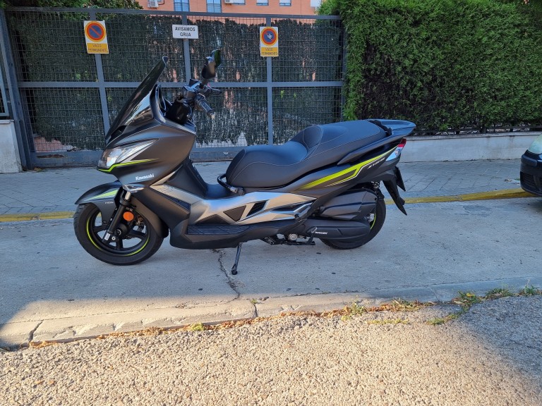

Hola a todos, pues aquí subo la mía, recién llegada a casa, mi kawasaki j125 ABS especial edition del 2018 con 12.000km, estoy encantado ☺️

Hola de nuevo familia, escribo de nuevo por aquí para deciros que ya habemus moto 🎉🎉🎉🎉😃😃😃 El martes ya fui a por ella, hacer el papeleo en la gestoria y ya por fin en casa, deciros que es una pasada, haber encontrado una unidad tan bien cuidada y con tan pocos kilómetros, casi 12.000km, una kawasaki j125 ABS edición especial del 2018, en estos días con ayuda de mi sobrino ya le hicimos algo de mantenimiento, cambiamos el aceite, filtro de aceite y filtro de aire, además de limpiar por dentro en microinterruptor de la maneta izd que fallaba la luz de freno al pulsar, deseando de ir saliendo poco a poco para ir aprendiendo a hacerme con ella y poder disfrutarla, ya os pondré unas fotitos, algún administrador que me diga si puedo hacerlo aquí mismo o abro algún otro hilo para poneros fotos y que veáis a la kawa jejeje, en fin, en cuanto lo sepa os pondré las fotos, un saludo a todos 😉🛵🏍👊🏼💨💨💨
