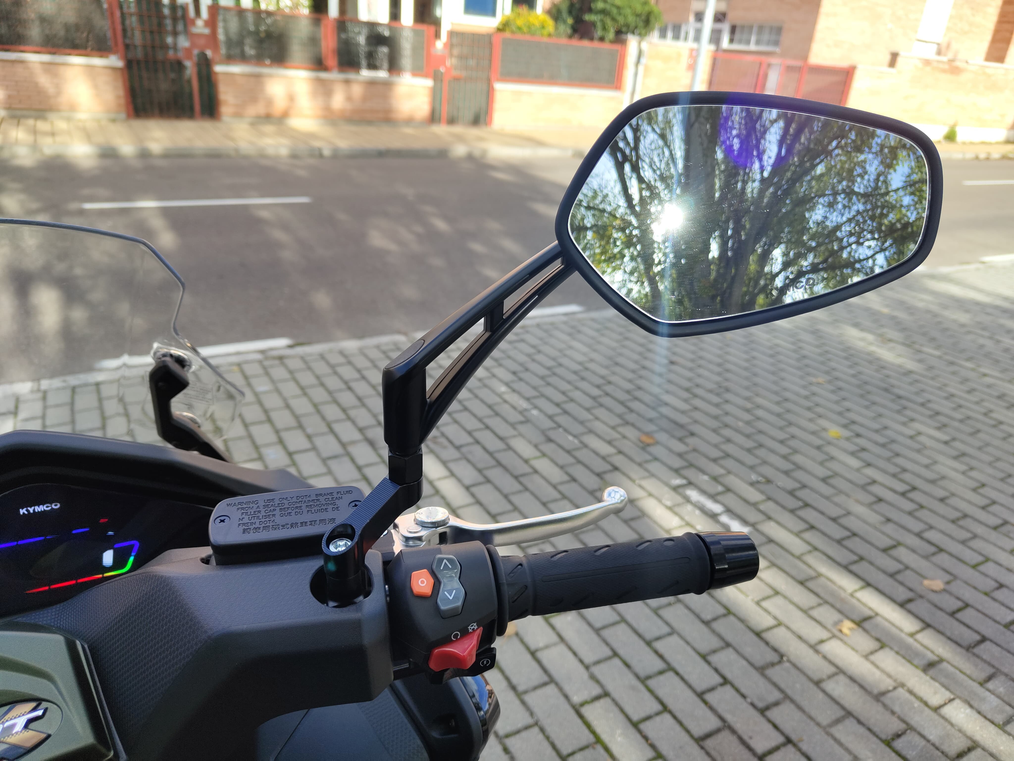

  10. Ten cuidado con el efecto lupa cuando la dejes al sol. Con las de Puig se quemaba un embellecedor y se deformaba.

  12. La pieza del embellecedor es bastante grande porque va hasta abajo, no? cuanto te cobran por la pieza y la mano de obra?

  17. El tema es la mano de obra, a mi me costo 84 y si no recuerdo mal 46 son de mano de obra.
