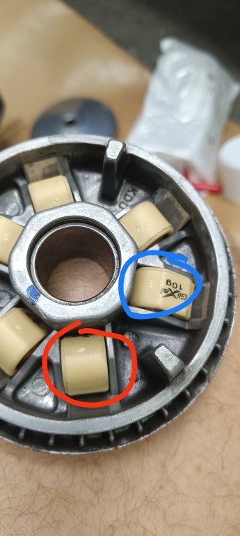

Buenas tenía un tema con el mismo titulo hace mucho tiempo pero está cerrado y la verdad que no recuerdo exactamente como iban estos rodillos,dejo una foto a ver si alguien me puede aclarar la posición correcta el rojo o el azul o ninguno... Saludos
