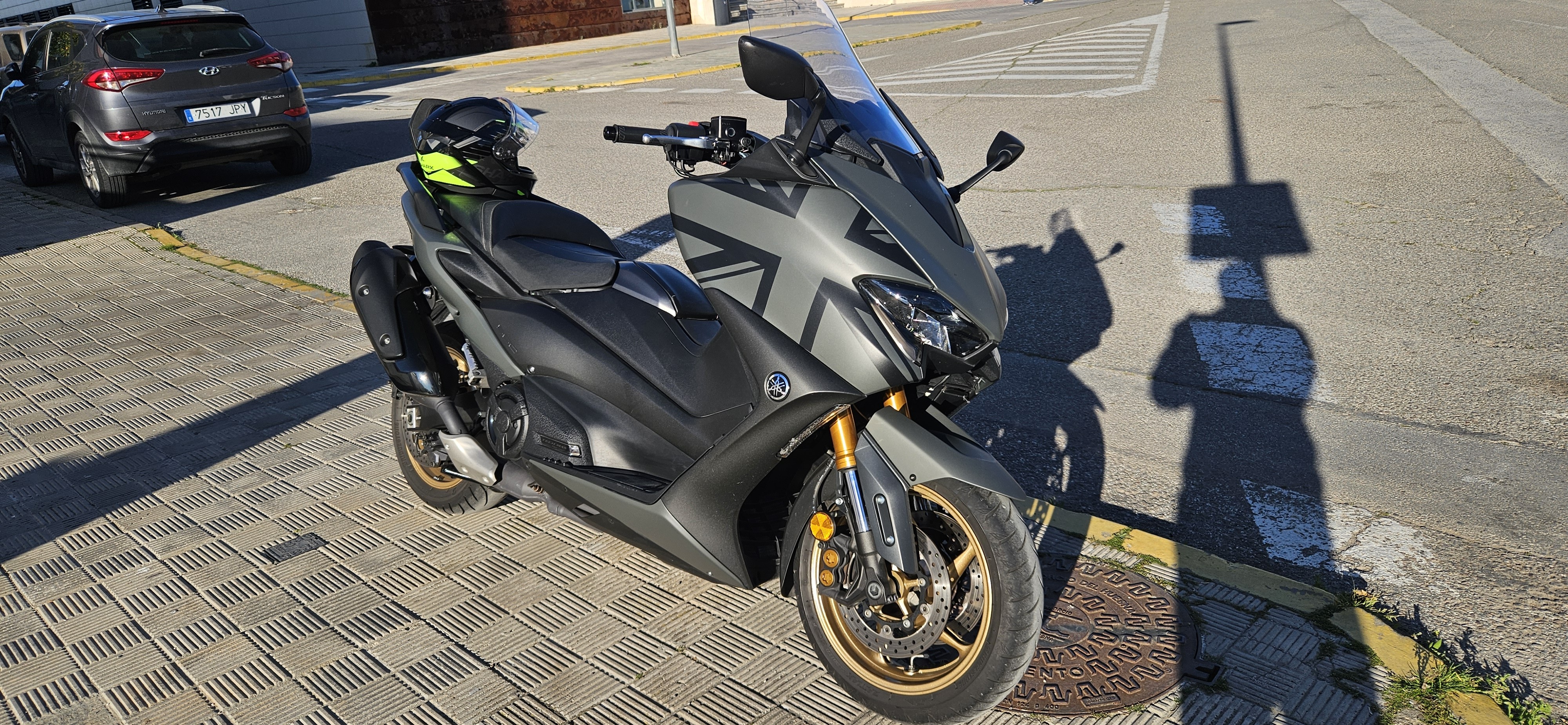

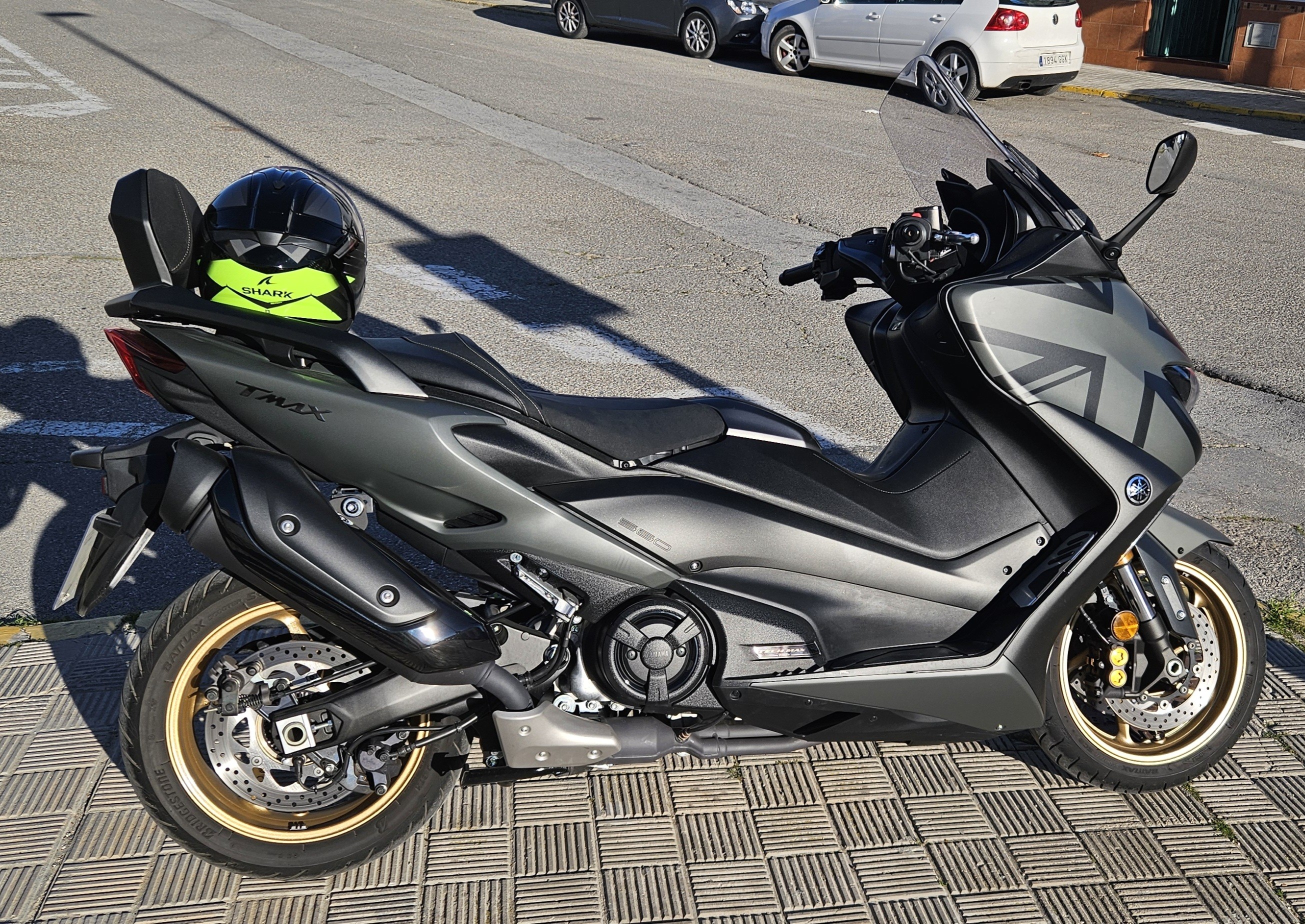

  5. Muy bonita la moto y el paisaje jeje a disfrutarla.

  20. Muy bien explicado. Ya te digo, estuve a punto de hacerlo, ya que cada vez q la usaba para más de 15kms empezaba a trabajar cada vez más perezosa, y estamos hablando que la he vendido con 3 mil kms. Jeje que no es que estuvieran los rodillos tocados ni nada. Simplemente notaba que perdía rendimiento. Saludos
