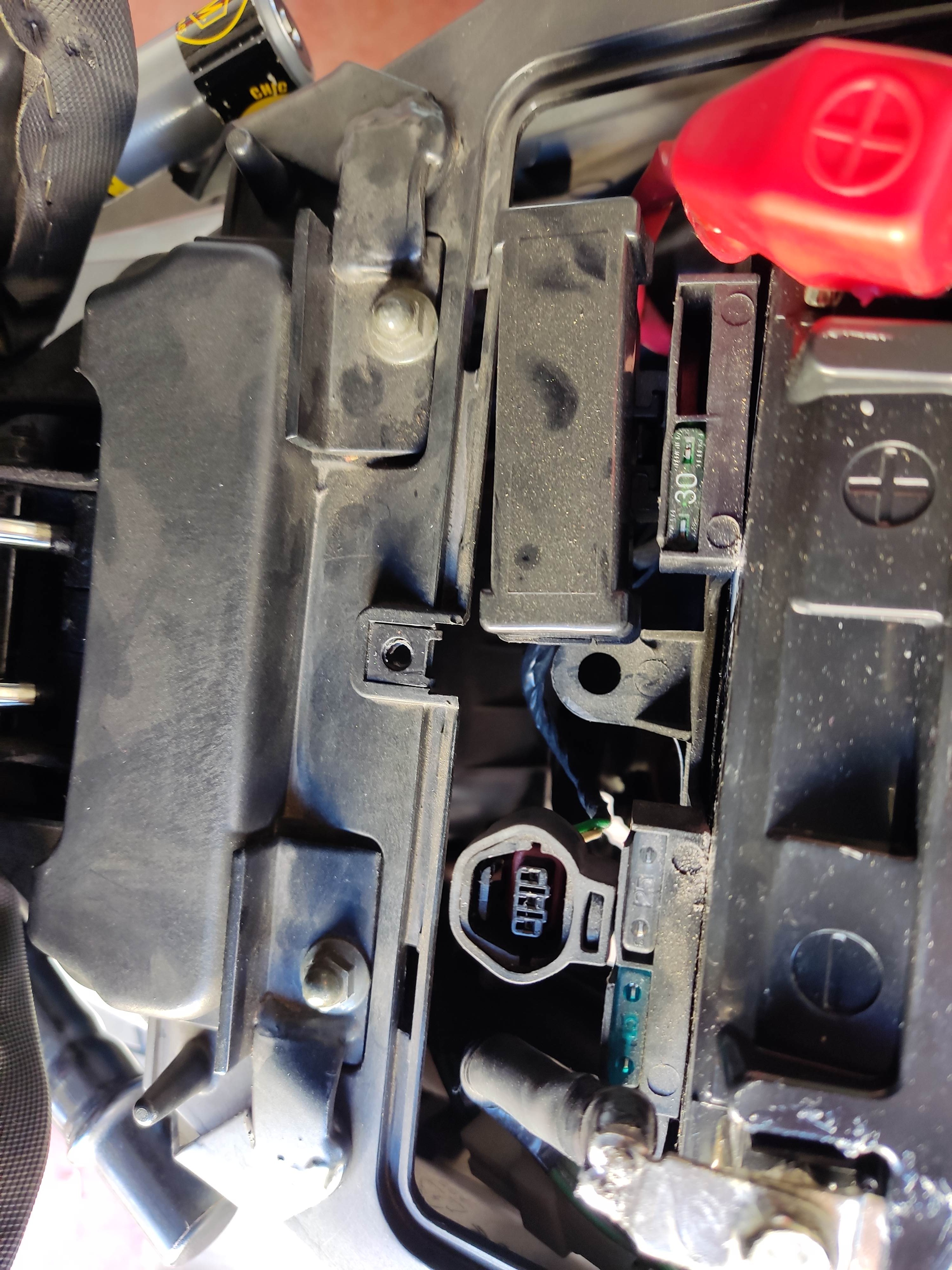

  7. Pues ya encontré el conector. En mi caso euro 3. Tiene 3 cables Está al lado de la batería, tiene una tapita para que no se ensucie el conector. Adjunto foto Creo que me voy a comprar el cable y a ver si consigo algo Mi cable OBD2 usb es un vagcom, espero sirva
  8. Hola! Alguien probó el cable que comentas? Quién me puede decir dónde lleva la xciting 400 el conector? Gracias
