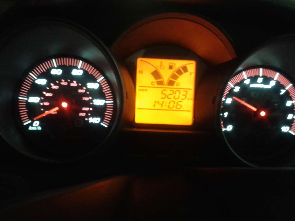

Luisant Publicado 18 de Febrero del 2014 Compartir Publicado 18 de Febrero del 2014 Estoy mosca. Pasé la revision en Diciembre en el conce y le indique que el ralenti con el motor caliente se quedaba en 2.100 que me parecía un poco alto. Lo revisaron y me dijeron que estaba bien y que era normal. Esto ha ido en aumento y ahora en frio se queda en 2.700 y en caliente en 2.400 rpm No se si llevarla de nuevo al conce pues en Mayo termina la garantía. Claro que si me dicen que es normal, ¿que hago? Enlace al comentario Compartir en otros sitios web More sharing options...

Luisant Publicado 6 de Marzo del 2014 Compartir Publicado 6 de Marzo del 2014 Enlace al comentario Compartir en otros sitios web More sharing options...
Luisant Publicado 6 de Marzo del 2014 Compartir Publicado 6 de Marzo del 2014 Cada vez coje mas rpm En ralenti y caliente ya va por las 2.500 Enlace al comentario Compartir en otros sitios web More sharing options...

Luisant Publicado 8 de Marzo del 2014 Compartir Publicado 8 de Marzo del 2014 Estoy mosca.Pasé la revision en Diciembre en el conce y le indique que el ralenti con el motor caliente se quedaba en 2.100 que me parecía un poco alto. Lo revisaron y me dijeron que estaba bien y que era normal. Esto ha ido en aumento y ahora en frio se queda en 2.700 y en caliente en 2.400 rpm No se si llevarla de nuevo al conce pues en Mayo termina la garantía. Claro que si me dicen que es normal, ¿que hago? Creo que en el conce tenía razón. Metieron la maquinita y todo les aparecía bien. Digo esto porque no me había fijado que con la moto parada sin contacto marca 500 rpm Luego doy el contacto y en el chequeo de aguja se desplaza al máximo, por encima de las 10.000 aprox unas 500 mas a bote pronto ya que no hay rayas y se queda finalmente en 500 antes de arrancar. La llevare la próxima semana pero parece claro el problema: aguja desplazada. ¿Le ha pasado a alguien? Enlace al comentario Compartir en otros sitios web More sharing options...
Jotomi Publicado 8 de Marzo del 2014 Compartir Publicado 8 de Marzo del 2014 Si a mi me pasó la lleve al mecánico le enchufaron la máquina le icieron un reset y perfecta otra vez Enlace al comentario Compartir en otros sitios web More sharing options...
Luisant Publicado 10 de Marzo del 2014 Compartir Publicado 10 de Marzo del 2014 Si a mi me pasó la lleve al mecánico le enchufaron la máquina le icieron un reset y perfecta otra vez Solucionado en el conce pues estaba en garantia. No se arregla con la maquinita. Hay que desarmar el frontal para acceder al cuadro, se desmonta y con el mismo angulo de su ubicacion se regula la aguja a mano. Es importante esto ultimo porque si se hace con el cuadro mirando hacia arriba al conectarlo de nuevo se vuelve a desplazar la aguja. Salu2 Enlace al comentario Compartir en otros sitios web More sharing options...
