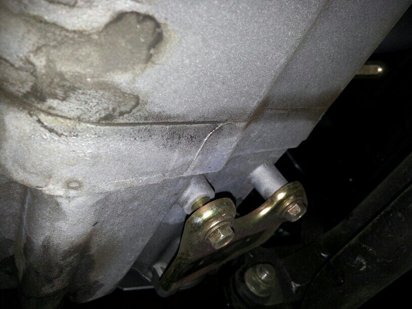

Briant200 Publicado 20 de Julio del 2013 Compartir Publicado 20 de Julio del 2013 Que "sude" el motor de esta manera justo por la junta? Gracias. Enviado desde mi GT-N7100 usando Tapatalk 4 Beta Enlace al comentario Compartir en otros sitios web More sharing options...
eltiopachi Publicado 20 de Julio del 2013 Compartir Publicado 20 de Julio del 2013 Cuantos kilómetros tiene?, si fuera un motor muy rodado alomejor, pero creo que siendo una k- xct tendra pocos y yo no lo veo muy normal la verda, acude a un taller que para eso esta la garantia y nos cuentas. Enlace al comentario Compartir en otros sitios web More sharing options...
Briant200 Publicado 20 de Julio del 2013 Autor Compartir Publicado 20 de Julio del 2013 tiene 5000km, gracias por tu respueta, a ver si comenta un especialista Enlace al comentario Compartir en otros sitios web More sharing options...
Mito Publicado 20 de Julio del 2013 Compartir Publicado 20 de Julio del 2013 A lo mejor me equivoco pero tiene pinta de haber ido con el nivel del aceite por encima del máximo. Míralo y si es así intenta quitarle aceite hasta que te marque la varilla entre el mínimo y el máximo por que es peligroso para el motor. Si está bien el nivel quizás tenga una fuga en la junta del tapón del carter. Saludos Enlace al comentario Compartir en otros sitios web More sharing options...
Briant200 Publicado 20 de Julio del 2013 Autor Compartir Publicado 20 de Julio del 2013 el aceite se ve nada mas quitar la varilla, mirare el nivel aunque no tiene pinta de ser aceite rebosado, gracias. Enlace al comentario Compartir en otros sitios web More sharing options...
samuelx2 Publicado 20 de Julio del 2013 Compartir Publicado 20 de Julio del 2013 a la mia le pasa lo mismo tiene 5400km Enlace al comentario Compartir en otros sitios web More sharing options...
Briant200 Publicado 20 de Julio del 2013 Autor Compartir Publicado 20 de Julio del 2013 te suda asi tambien? lo que me mosque es que sea por las juntas :shock: Enlace al comentario Compartir en otros sitios web More sharing options...
Mito Publicado 20 de Julio del 2013 Compartir Publicado 20 de Julio del 2013 Si ve a rebosar es que tiene aceite de más, a no ser que sea a si. Normalmente no se ve el aceite hasta que no metes la varilla Enlace al comentario Compartir en otros sitios web More sharing options...
Invitado conan Publicado 21 de Julio del 2013 Compartir Publicado 21 de Julio del 2013 Limpialo bien con un poco de alcohol o de gasolina, que no quede rastro de suciedad ni aceite y ve observando cada poco tiemmpo, a ver por donde empieza a manchar, como bien te dice Mito es muy posible que llevases aceite de mas, pero a mi me da la impresion de que es por la junta, la boca de la varilla tambien esta manchada ? mira tambien el filtro del aire a ver si esta mojado por debajo. Enlace al comentario Compartir en otros sitios web More sharing options...
