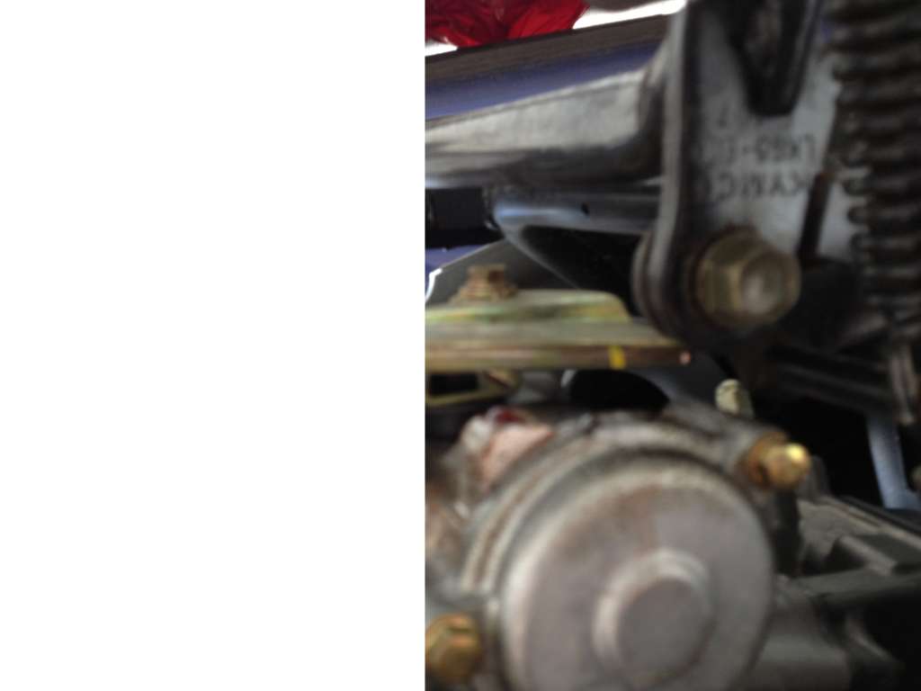

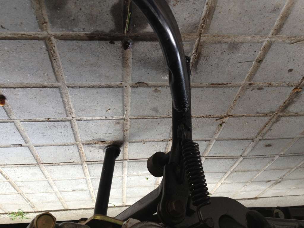

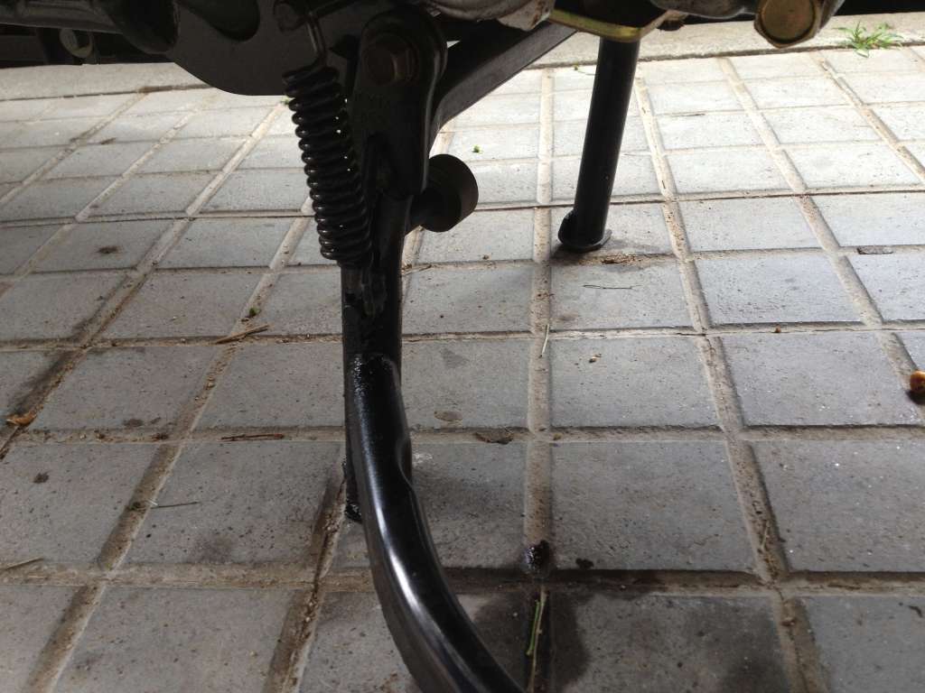

Pues eso compañeros, me di cuenta hace unas semanas al coger la moto que habia una pequeña mancha justo en la pata izq. del caballete, pero no le dí más importancia, pensé que sería de alguna otra moto que habría aparcado antes... El caso es que hoy me he vuelto a fijar al cogerla del trabajo y volvía a estar manchado el asfalto y me he ido a ver la panza de mi kxct. Por lo que veo parece que "pierde" por una junta metálica del motor (aunque de mecánica no tengo ni papa...). Le he hecho unas fotos bastante malillas con el móvil, en la que se ve borrosa se puede intuir una gota en la junta de arriba. Justo hace una semana le hice la revisión de los 1000 y no me dijeron nada!

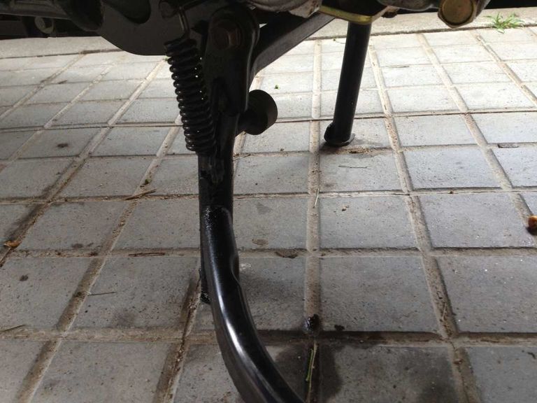

Edito: No sé porque salen al revés :demonio
Hola Xavi,
Parece que sale de la carcasa del filtro de aceite (la tapita circular con tres tornillos).
Mira a ver qué tal van de apriete esos tornillos (cuidado sin pasarse!!), quizá estén flojos.
Y vigila el nivel, como bien te dicen, igual va muy alto,,, o ya va muy bajo porque vas perdiendo cierta cantidad.

Mira en parado el nivel de aceite,y para ver si es cierto que te pierde,coge un trozo de cartón o papel y lo pones debajo del caballete y te aseguras,y como dicen los compañeros si no estas contento,llévala cuanto antes al taller ok...

Sí, parece que es de la junta del filtro de aceite. Por curiosidad ¿como llevas el nivel del aceite? miralo que no esté a tope por que ademas de ser malo, puede que lo tire, a mi en la Yager me pasó. Con tu permiso pongo la foto al derecho.
