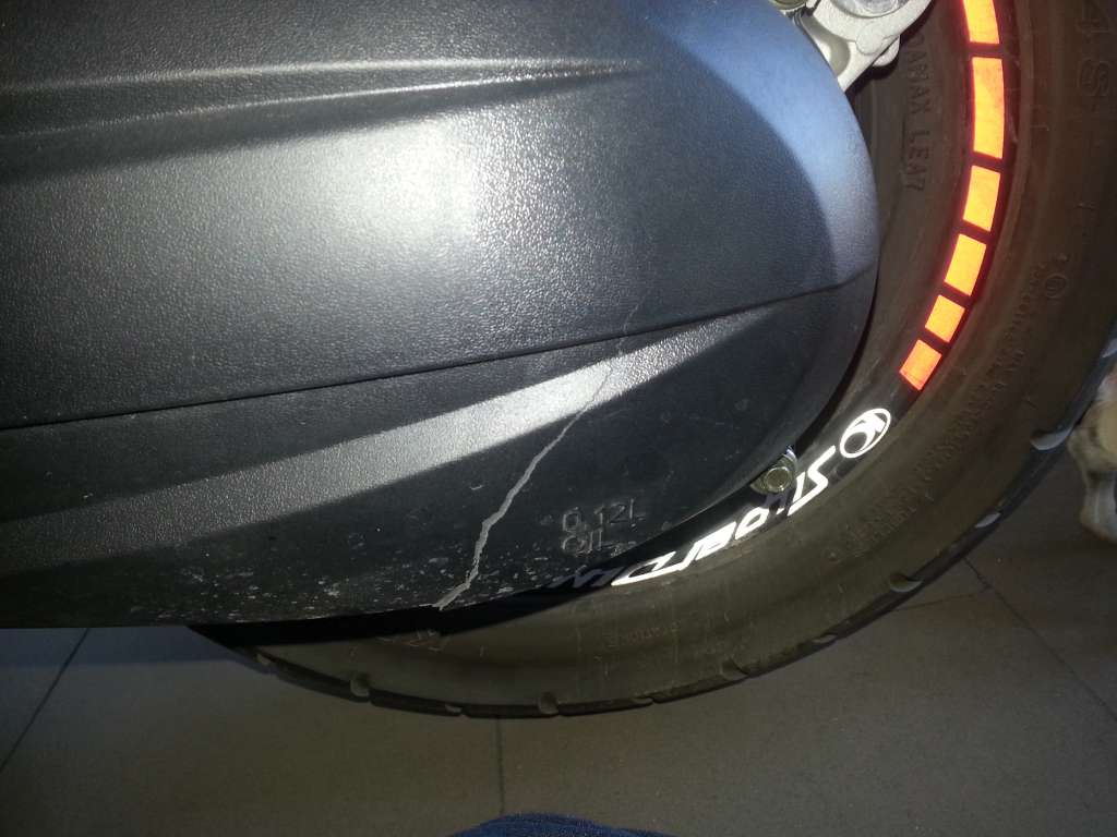

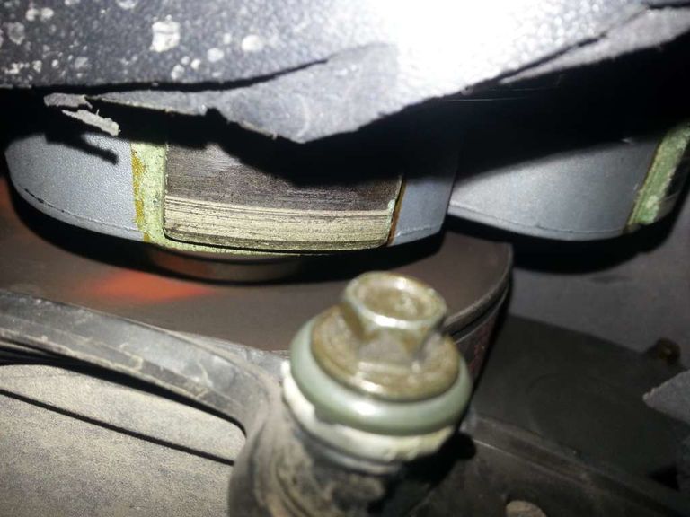

Despues al volver a coger la moto y intento arrancarla al darle al starter un fuerte ruido en la parte del variador y de repente mil trocitos de plastico por el suelo. Paro la moto enseguida y me bajo de ella. Los trozos de plastico eran de la tapa que cubre embrague y variador,por lo que veo,no me apretaron bien el embrague al realizar el cambio de variador y este "salio" disparado,el lunes llamare a la grua y que la lleve al taller,ya que es culpa suya.
15 km me duro la moto con el nuevo variador :shock: :shock: :shock:
Actualizo con fotos:

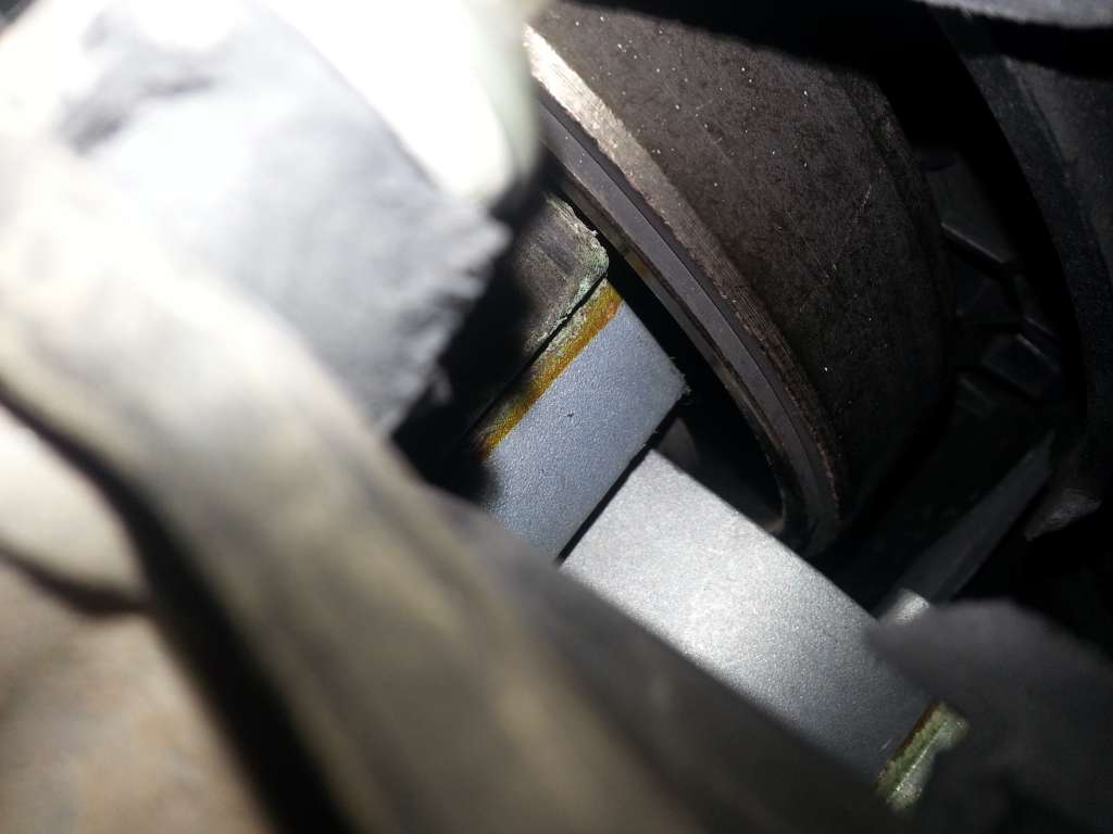

Pues mi tapa del variador y embrague tiene un agujero justo debajo de donde esta el embrague,por lo que no veo el variador,pero si el embrague,y tocandolo con los dedos,este se mueve hacia delante y hacia atras (no se si es normal). Pero como te indico no veo el variador,pero algo se debio soltar a mucha "velocidad" para rebentar dicha tapa.

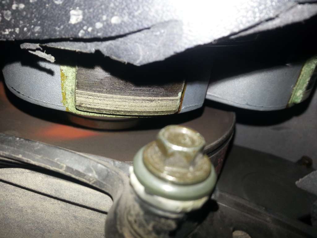

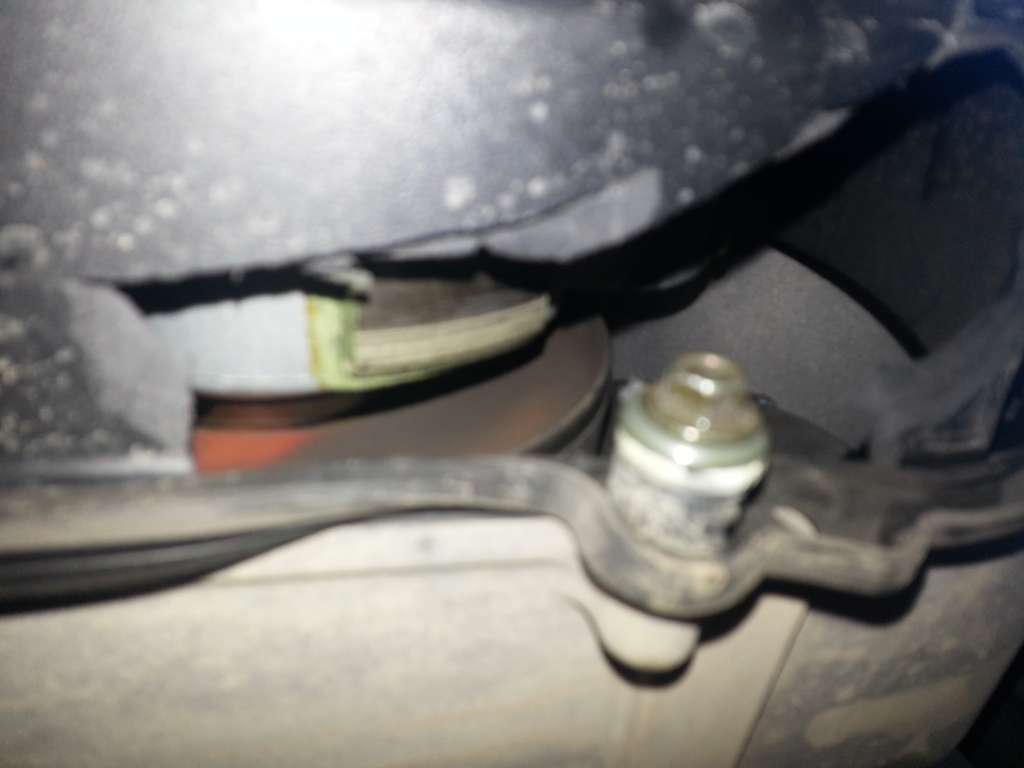

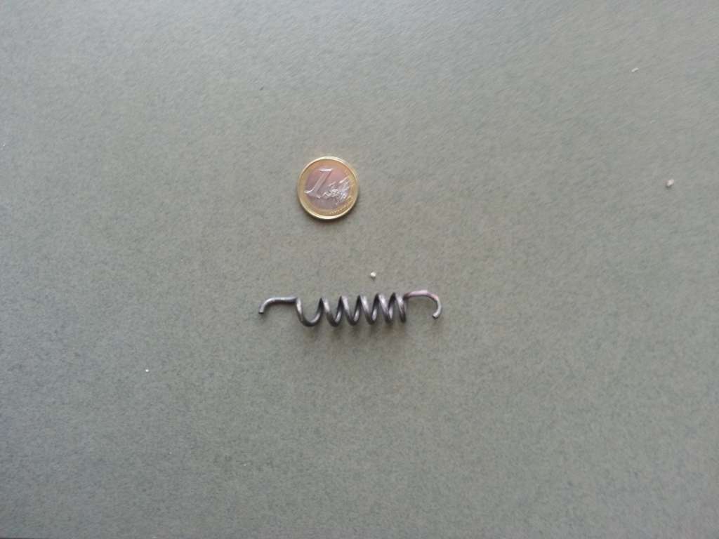

Hola, se ve claramente como se ha salido la campana del embrague y ademas los muelles pequeños, al salirse te ha roto la tapa. A simple vista parece que no te han apretado la tuerca del embrague. Hay mecánicos que para poner el variador y trabajar mas cómodos aflojan la tuerca del embrague y lo quitan, asi la correa sale mucho mas facil y de paso una limpieza, nunca viene mal. Yo creo que ha sido un fallo de no apretar la tuerca. A no ser que se halla partido la barra que sujeta el embrague, que eso es mas jorobado de reparar. De todas formas tendran que ponerte una tapa nueva y ver que mas se ha roto del embrague. Pero no toques nada, que la grua lo lleve

Falta la campana del embrague....esta se sale quitando una tuerca...por lo que tiene pinta de que se halla aflojado (o que no la han apretado bien, pero eso será difícil demostrar)....espero que lo puedas solucionar favorablemente para ti :okey :okey :okey

Pues como te han dicho los compañeros, ha sido el embrague el que se ha fastidiado, aunque tampoco podemos ver el variador, pero dudo mucho que hayan hecho lo que dice Mito, no ya lo de aflojar y sacar la tapa, que sigo diciendo que no hace falta en absoluto para montar el variador, y ademas se ve que las zapatas del embrague estan rayadas y no limpias asi que estoy casi seguro de que no han desmontado el embrague, al menos no para darles el mantenimiento a las zapatas, pero en fin todo es especular hasta ver que te dicen en el taller.

Recuerden que el kit malossi viene con muelle nuevo. Asi que seguro que en el taller "tocaron" el embrague....
Lo digo por si acaso sale el tema de "no tocamos el embrague"...¡mosca!....
Pues... eso sería una buena teoría... al cambiar el muelle de contraste o dejaron floja la tuerca o un fallo de montaje en el muelle. Como dice Conan, no hace falta quitar el embrague para cambiar el variador, pero si le han cambiado el muelle de contraste que en la sd viene en el kit....

Pues es mas que posible que JD tenga razon y haya dado de pleno en el clavo, como yo siempre desaconsejo que al montar el malossi se ponga el muelle blanco, por que realmente la moto va mejor con el de serie, se me habia pasado totalmente lo del cambio al "muelle blanco" con lo que el embrague si que lo habrian desmontado :okey
