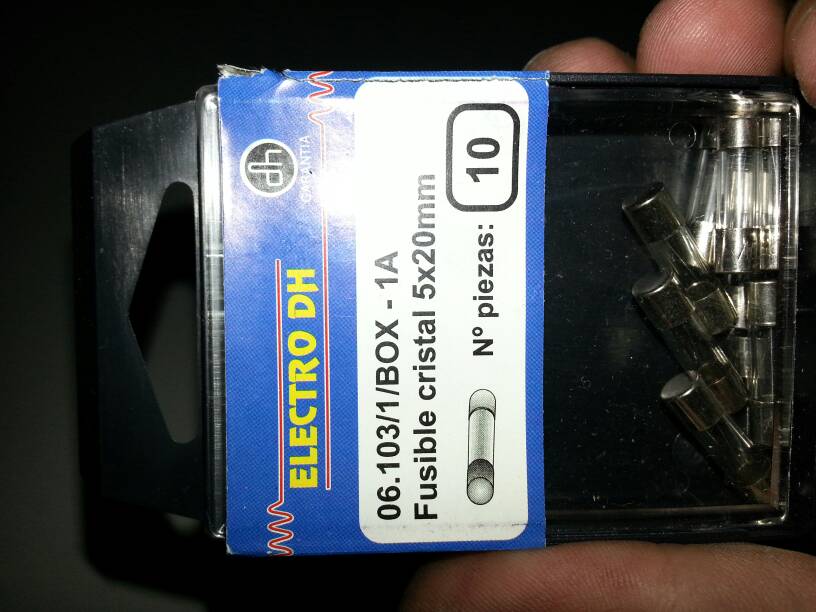

heikan Publicado 24 de Abril del 2013 Compartir Publicado 24 de Abril del 2013 El de serie es de 0,8A yo le he puesto 1A y bien. Intento poner la foto de la caja para que tengas las medidas y puedas comprarlos antes de desmontar la moto Enviado desde mi GT-I9300 Enlace al comentario Compartir en otros sitios web More sharing options...
ju52 Publicado 25 de Abril del 2013 Compartir Publicado 25 de Abril del 2013 El de serie es de 0,8A yo le he puesto 1A y bien. Intento poner la foto de la caja para que tengas las medidas y puedas comprarlos antes de desmontar la moto Enviado desde mi GT-I9300 HEIKAN : Yo, he escrito lo que me han dicho un día en el taller. Personalmente no lo he visto. ¿ Por lo que entiendo en tu mensaje el fusible es de los antiguos de cristal ?. Pensaba que sería de los modernos en forma de puente y colores según su amperaje. Te pregunto ésto, para comprar y tener repuesto. Me acercaré a alguna tienda de electrónica. Muchas gracias Saludetes :adios ju52 . Enlace al comentario Compartir en otros sitios web More sharing options...
bautis Publicado 25 de Abril del 2013 Compartir Publicado 25 de Abril del 2013 efectivamente,es de los de cristal. Enlace al comentario Compartir en otros sitios web More sharing options...
heikan Publicado 25 de Abril del 2013 Compartir Publicado 25 de Abril del 2013 De 5x20 como muestro en la foto. El amperaje original es de 0,8, de ahi para arriba es bajo la responsabilidad de cada uno. Enviado desde mi GT-I9300 Enlace al comentario Compartir en otros sitios web More sharing options...

heikan Publicado 25 de Abril del 2013 Compartir Publicado 25 de Abril del 2013 Lo he colgado desde el móvil y si le haces click se hará grande aunque tambien te he puesto las medidas. Saludos! Enviado desde mi GT-I9300 Enlace al comentario Compartir en otros sitios web More sharing options...

lito69 Publicado 4 de Enero del 2016 Compartir Publicado 4 de Enero del 2016 El de serie es de 0,8A yo le he puesto 1A y bien. Intento poner la foto de la caja para que tengas las medidas y puedas comprarlos antes de desmontar la moto Enviado desde mi GT-I9300 [attachment=19385]uploadfromtaptalk1366822865727.jpg[/attachment] Gracias tio, perfecto, ya me veia desmontando todo el frontal para ver que fusible es y luego otro dia desmontando otra vez para ponerlo trato_hecho Tiene que ser de 12v o da igual mientras sea de 1A? Enlace al comentario Compartir en otros sitios web More sharing options...
serix61 Publicado 4 de Enero del 2016 Compartir Publicado 4 de Enero del 2016 El de serie es de 0,8A yo le he puesto 1A y bien. Intento poner la foto de la caja para que tengas las medidas y puedas comprarlos antes de desmontar la moto Enviado desde mi GT-I9300 [attachment=19385]uploadfromtaptalk1366822865727.jpg[/attachment] Gracias tio, perfecto, ya me veia desmontando todo el frontal para ver que fusible es y luego otro dia desmontando otra vez para ponerlo trato_hecho Tiene que ser de 12v o da igual mientras sea de 1A? Los que yo puse 5X20 1.25A. De todas formas, ya que vas a quitar la cupula, alargalo y te quitas de lios, así puedes cambiarlo cuando quieras sin tener que desmomtar nada yo lo hice en un momento. Saludos Enlace al comentario Compartir en otros sitios web More sharing options...
