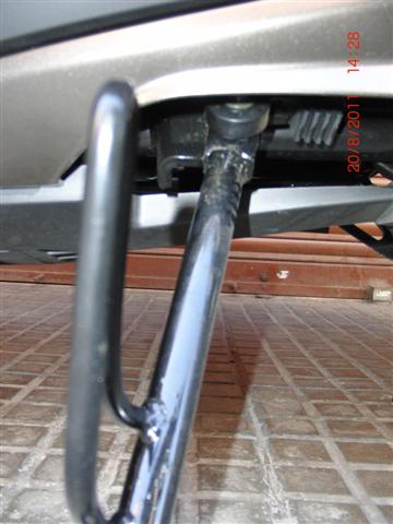

Invitado RAFAE30 Publicado 20 de Agosto del 2011 Compartir Publicado 20 de Agosto del 2011 A nadie le molesta que el caballete lateral de la SD se quede tan recto?? Lo voy a cortar con la radial y ya os diré.:roll: Enlace al comentario Compartir en otros sitios web More sharing options...
Invitado RAFAE30 Publicado 20 de Agosto del 2011 Compartir Publicado 20 de Agosto del 2011 Parece que se vaya a caer la moto al minimo empujoncito. Enlace al comentario Compartir en otros sitios web More sharing options...

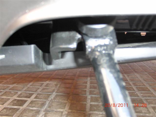

bautis Publicado 20 de Agosto del 2011 Compartir Publicado 20 de Agosto del 2011 me suena que había un brico sobre ese tema y como dice nikolas,se trataba de limar o pasar con la radial la parte donde apoya la pata de cabra que se ve en la segunda foto.Yo,de todas maneras,no la utilizo casi nunca. Enlace al comentario Compartir en otros sitios web More sharing options...

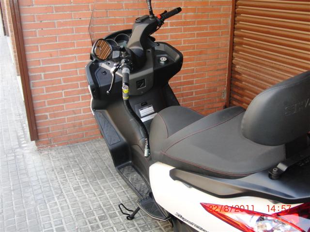

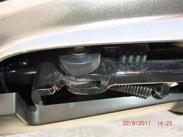

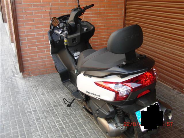

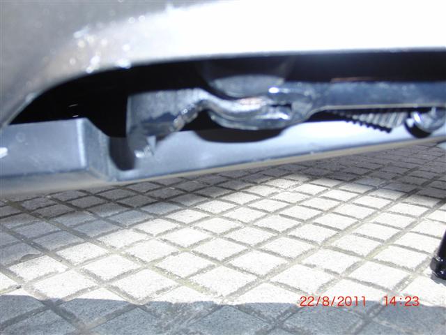

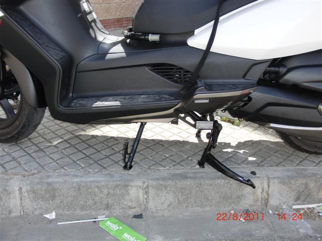

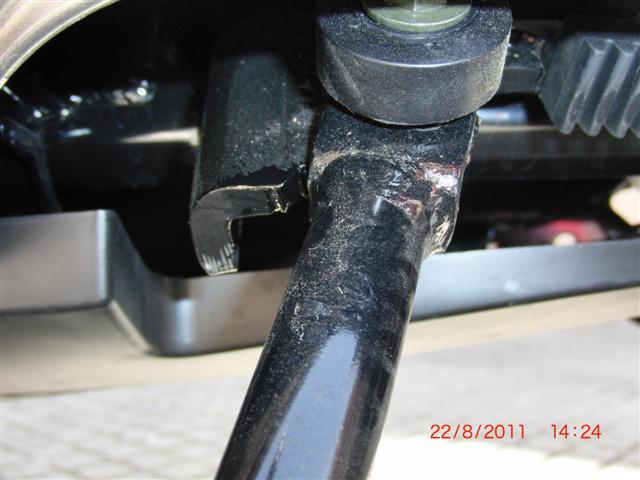

Invitado RAFAE30 Publicado 22 de Agosto del 2011 Compartir Publicado 22 de Agosto del 2011 Bueno pues ya lo hice, un corte de radial, un pulido y pintado y listo. Aquí os dejo las fotos: Enlace al comentario Compartir en otros sitios web More sharing options...
Invitado RAFAE30 Publicado 22 de Agosto del 2011 Compartir Publicado 22 de Agosto del 2011 Cuidado con rebajar mucho, la verdad es que casi me he pasado y se inclinaría demasiado si hubiera seguido por donde empecé a cortar. (corté recto para arriba y luego comí con el disco de pulir lateralmente) Enlace al comentario Compartir en otros sitios web More sharing options...
Invitado RAFAE30 Publicado 22 de Agosto del 2011 Compartir Publicado 22 de Agosto del 2011 Eso sí, ahora queda muchisimo más segura con el caballate lateral. PERO MUCHO. Señores de Kymco solucionen este tema..... Enlace al comentario Compartir en otros sitios web More sharing options...
