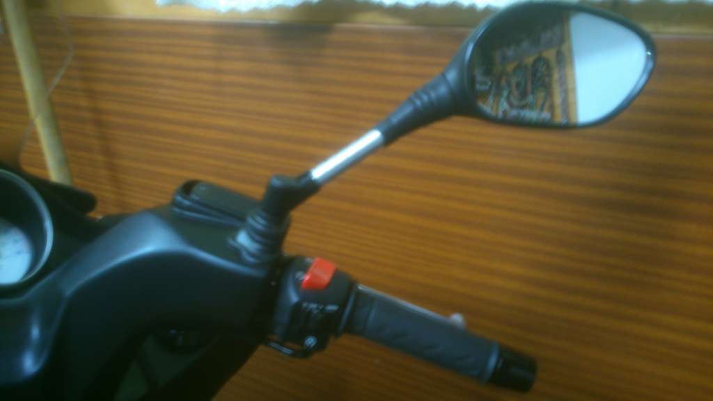

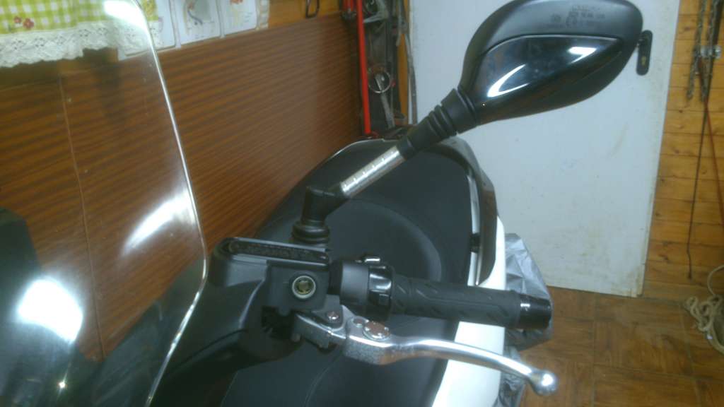

MACG Publicado 6 de Abril del 2013 Compartir Publicado 6 de Abril del 2013 Hola desde cantabria,yo me los e echo en el torno,un compañero de trabajo,son de aluminio de 6 cm de largo tardo 15 m.hacerlos.llevan el mismo dibujo que el espejo original y los e pintado en negro.pegados las roscas con un liquido especial para pegar roscas que lo tienen en todos los talleres.e4l resultado final es escelente parecen de origen os mando una foto para que los veais.saludos para todos desde cantabria. Enlace al comentario Compartir en otros sitios web More sharing options...

MACG Publicado 3 de Marzo del 2014 Autor Compartir Publicado 3 de Marzo del 2014 teneis que buscar a algun amigo o conocido que maneje un torno y lo demas coser y cantar .a mi me los hicieron, dos pares unos acero inox y otros de aluminio que pinte y quedaron muy bien,y conduciendo la sd asi se ve hasta por detras de la espalda,es un brico que da mucha seguridad ademas ya no hay que girar la cabeza para ver ahora con cambiar la vista izd y drch y viceversa todo controlado.un saludo para todos Enlace al comentario Compartir en otros sitios web More sharing options...
