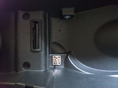

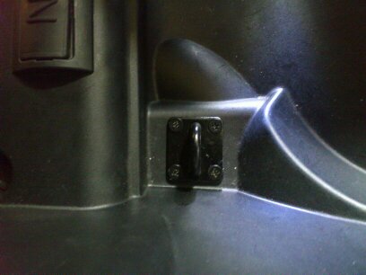

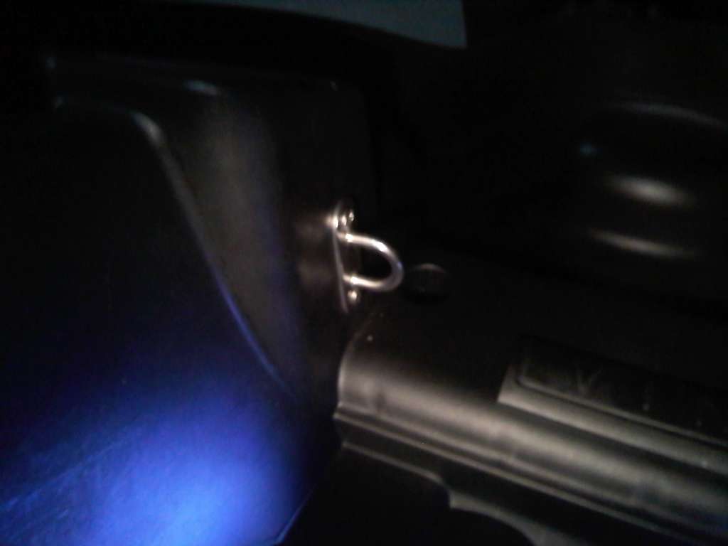

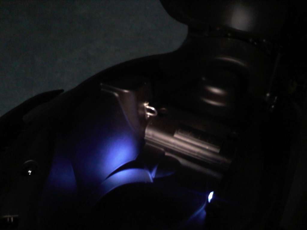

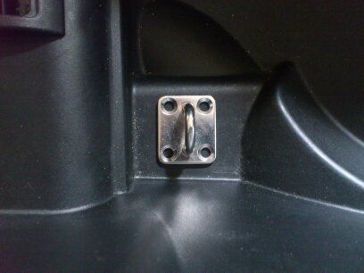

nelsinho4 Publicado 26 de Marzo del 2013 Compartir Publicado 26 de Marzo del 2013 Bueno pues esta mañana e decidio hacer este brico para poner mas dificil a los chorizos el robo de nuestros cascos, es simplemente un anclaje que encontrareis en cualquier ferreteria fijado al cofre, solo teneis que comprar una cadena tipo de bici o similar y listo asi podreis dejar el casco en el interior un poco mas seguro, lo e pintado de negro para disimularlo un poco , y le e metido 4 tornillos de inox con tuerca autoblocante , espero que os guste , es muy secillo de hacer 20 min y es una traba mas para los mamones robacascos ! os dejo unas fotillos , Un Saludo a todos ! :adiós Enlace al comentario Compartir en otros sitios web More sharing options...

MrCarradine Publicado 26 de Marzo del 2013 Compartir Publicado 26 de Marzo del 2013 De base esta muy bien la idea. pero tengo una duda ¿el anclaje va cogido solo a la carcasa de plastico del cofre? Lo digo porque si es asi, tirando fuerte o haciendo palanca/giro con algo metalico te lo pueden arrancar, y ademas de quedarte sin casco te quedas con el baul jodido. La idea es cojonuda pero lo suyo seria anclarlo a uno de los tubos del chasis accediendo a traves de los mismos agujeros que le has hecho para los tornillos. Ahi si que no se lo llevan como no corten cadena/candado/anclaje. Un saludo Enlace al comentario Compartir en otros sitios web More sharing options...

nelsinho4 Publicado 26 de Marzo del 2013 Autor Compartir Publicado 26 de Marzo del 2013 De base esta muy bien la idea. pero tengo una duda ¿el anclaje va cogido solo a la carcasa de plastico del cofre?Lo digo porque si es asi, tirando fuerte o haciendo palanca/giro con algo metalico te lo pueden arrancar, y ademas de quedarte sin casco te quedas con el baul jodido. La idea es cojonuda pero lo suyo seria anclarlo a uno de los tubos del chasis accediendo a traves de los mismos agujeros que le has hecho para los tornillos. Ahi si que no se lo llevan como no corten cadena/candado/anclaje. Un saludo lo del chasis lo tenia pensado pero no me gustaba la idea de agugerearlo , de todas formas te digo que es casi imposible romper el cofre asi como asi , se tirarian un buen rato hazme caso, yo e puesto esta opcion como idea ,luego cada uno que lo aplique donde mejor le valla , un saludo Enlace al comentario Compartir en otros sitios web More sharing options...
nelsinho4 Publicado 26 de Marzo del 2013 Autor Compartir Publicado 26 de Marzo del 2013 De base esta muy bien la idea. pero tengo una duda ¿el anclaje va cogido solo a la carcasa de plastico del cofre?Lo digo porque si es asi, tirando fuerte o haciendo palanca/giro con algo metalico te lo pueden arrancar, y ademas de quedarte sin casco te quedas con el baul jodido. La idea es cojonuda pero lo suyo seria anclarlo a uno de los tubos del chasis accediendo a traves de los mismos agujeros que le has hecho para los tornillos. Ahi si que no se lo llevan como no corten cadena/candado/anclaje. Un saludo Tambien piensa que cuando uno sabe como abrir estas motos , que no es dificil ! se espera abrir y llevarse el casco corriendo , no llevan ni palancas ni artilujios raros ,si ve que esta atado el casco tranquilo que no se va a estar ay dandole vueltas aplena luz del dia ,y el plastico del cofre es muy fuerte ! Enlace al comentario Compartir en otros sitios web More sharing options...
MrCarradine Publicado 26 de Marzo del 2013 Compartir Publicado 26 de Marzo del 2013 lo del chasis lo tenia pensado pero no me gustaba la idea de agugerearlo , de todas formas te digo que es casi imposible romper el cofre asi como asi , se tirarian un buen rato hazme caso, yo e puesto esta opcion como idea ,luego cada uno que lo aplique donde mejor le valla , un saludo Ya, yo te lo decia porque los agujeros para los tornillos ya los has hecho. No tendrias que agujerear nada mas. Pillas un tramo de cadena y por detras del anclaje y con dos arandelas de esas grandes metes un eslabon en el mismo tornillo que usas y cierras con la tuerca que tienes. Pasas el trozo de cadena por detras de algun tubo del chasis (forrado con goma, plastico o algo para que no te raye nada o haga ruido) y fijas el ultimo eslabon de la misma manera al otro tornillo. Si la cadena es de eslabones soldados ya no hay dios que se lleve tu casco solo arrancando el anclaje del plastico Tambien piensa que cuando uno sabe como abrir estas motos , que no es dificil ! se espera abrir y llevarse el casco corriendo , no llevan ni palancas ni artilujios raros ,si ve que esta atado el casco tranquilo que no se va a estar ay dandole vueltas aplena luz del dia ,y el plastico del cofre es muy fuerte ! Si si, entiendo. En caso de que quiera marchar rapido y listo se lo pones mucho mas dificil, esta claro. Pero vamos solo decir que no te hace falta artilugio raro, con algo tipo destornillador largo y algo gordo, mango metallico, una vara...nada especial, metes la punta en el anclaje, giras y arrancas los anclajes al plastico casi seguro. Asi se rompen eslabones de cadenas con mucha mas facilidad de la que mucha gente piensa. (por eso se recomienda minimo la cadena soldada, y recomendado soldada y cementada) Aun con todo sigo de acuerdo en que la idea es buena Un saludo compañero. Enlace al comentario Compartir en otros sitios web More sharing options...

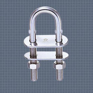

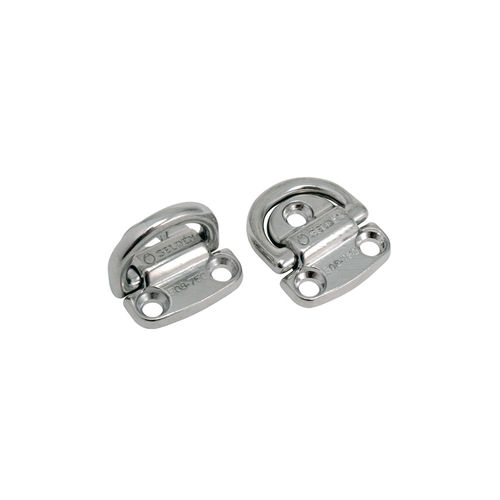

antonio pan lopez Publicado 22 de Agosto del 2013 Compartir Publicado 22 de Agosto del 2013 Hola la idea es buna pero yo pondria debajop del cancamo una placa oparqa que tuviera mas superficie de trincado y asi sea mas dificil arrancar el cancamo y si ademas le metemos un cable con alarma pues mejor esto es mas o menos lo que encontrado en una pagina de nautica tambien los hay con el cancamo articulado hacia los lados .....que os parece a este solo habria que buscarle una placa inferior o fabricarsela.... Enlace al comentario Compartir en otros sitios web More sharing options...
dany1719 Publicado 27 de Agosto del 2013 Compartir Publicado 27 de Agosto del 2013 Hola la idea es buna pero yo pondria debajop del cancamo una placa oparqa que tuviera mas superficie de trincado y asi sea mas dificil arrancar el cancamo y si ademas le metemos un cable con alarma pues mejor esto es mas o menos lo que encontrado en una pagina de nautica [attachment=22038]cancamo-semi-redondo-para-veleros-20049-175583.jpg[/attachment] tambien los hay con el cancamo articulado hacia los lados .....que os parece [attachment=22039]cancamo-articulado-para-veleros-21696-2943763.jpg[/attachment] a este solo habria que buscarle una placa inferior o fabricarsela.... Me gusta más la primera opción que pones Enlace al comentario Compartir en otros sitios web More sharing options...
MDANMAAL Publicado 28 de Agosto del 2013 Compartir Publicado 28 de Agosto del 2013 Pues a mi me parece una buena idea. Quiza mejorable pero buena idea en definitiva. Gracias Enlace al comentario Compartir en otros sitios web More sharing options...

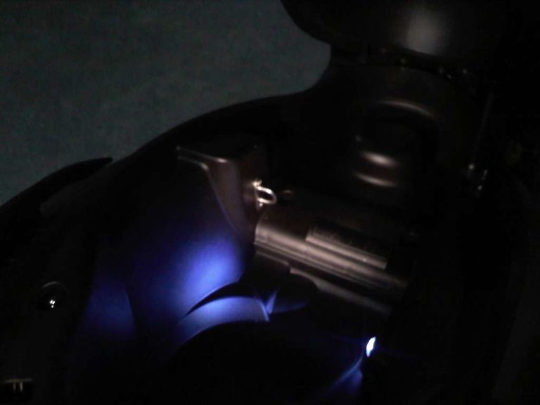

antonio pan lopez Publicado 3 de Septiembre del 2013 Compartir Publicado 3 de Septiembre del 2013 Bueno despues de hacer un fotomontaje tambien llamado chapucilla fotografica jejeje para ver como queda mas o menos,....a quedado así a mi me gusta mas el que se pliega para los laterales ya que hace menos bulto y ya se sabe mientras menos bulto mas claridad, por la parte de abajo se le ponen unas pletinas para que haga cuerpo metal sobre plastico y metal y asi no se llevan el camcamo de un tiron....bueno a ver que os parece Enlace al comentario Compartir en otros sitios web More sharing options...
asf Publicado 3 de Septiembre del 2013 Compartir Publicado 3 de Septiembre del 2013 El cancamo articulado me gusta, alguno sabe una dirección para poder comprarlo...Gracias Ya lo encontré ,22 euros mas gastos, casi cuesta mas que mi casco.... :pistolas http://www.ebay.es/itm/ws/eBayISAPI.dll?ViewItem&item=190744097523 Enlace al comentario Compartir en otros sitios web More sharing options...

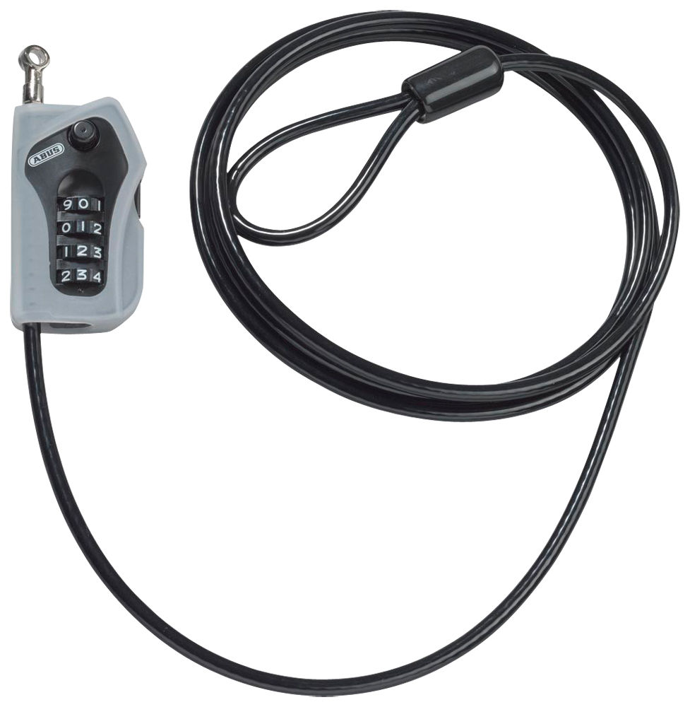

J79 Publicado 3 de Septiembre del 2013 Compartir Publicado 3 de Septiembre del 2013 Pues nada! que hoy tengo el bruto subido! :oops: Me parece super buenas las ideas, perooooo como engancha ahí el casco? NorA: Please me disulpan que sea tan lerdo, :loco pero quizas es la edad :cry: . Con esto. http://www.ebay.es/itm/Cerradura-Candado-para-Bicicleta-Bici-Moto-Motocicleta-Antirrobo-/370845944034?pt=LH_DefaultDomain_186&hash=item56582408e2&_uhb=1 :okey Enlace al comentario Compartir en otros sitios web More sharing options...
antonio pan lopez Publicado 6 de Septiembre del 2013 Compartir Publicado 6 de Septiembre del 2013 Si es jet es complicado y si es integral o modular metes el cable se seguridad de bicicleta por el cancamo despues por la visera y mentonera del casco y lo atas y listo el cadado de bici es delgado y no ocupa espacio de todas formas es mejor quitar un poco de espacio a que te dejen el cofre vacio con todo el espacio pero sin cascos..... tambien esta este mas baratito en decathlon Enlace al comentario Compartir en otros sitios web More sharing options...
