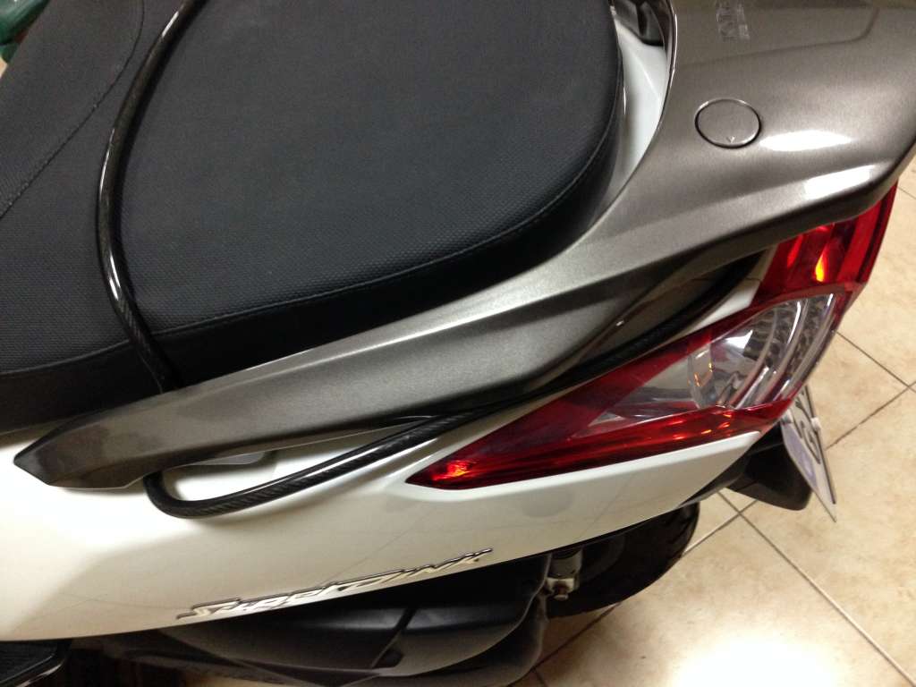

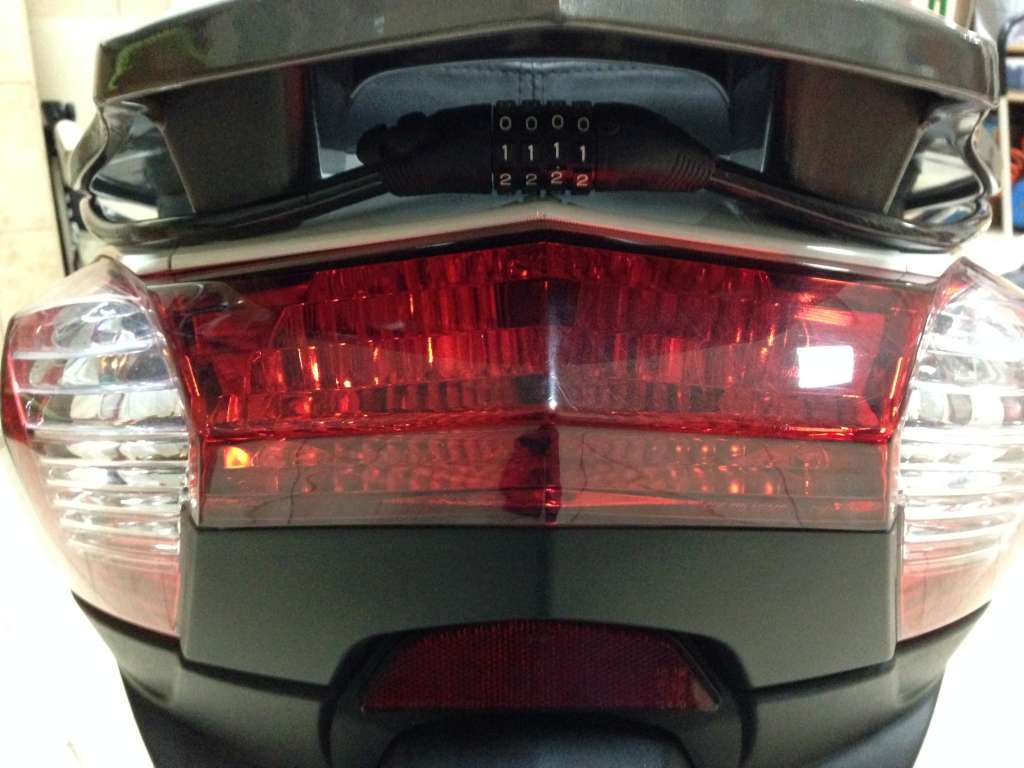

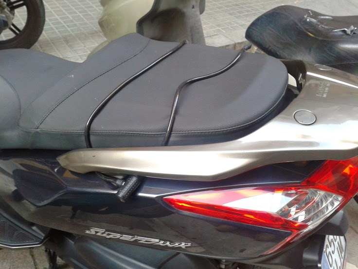

labala Publicado 4 de Diciembre del 2013 Compartir Publicado 4 de Diciembre del 2013 esto es lo que se ma ha ocurrido para antirobo asiento. Enlace al comentario Compartir en otros sitios web More sharing options...

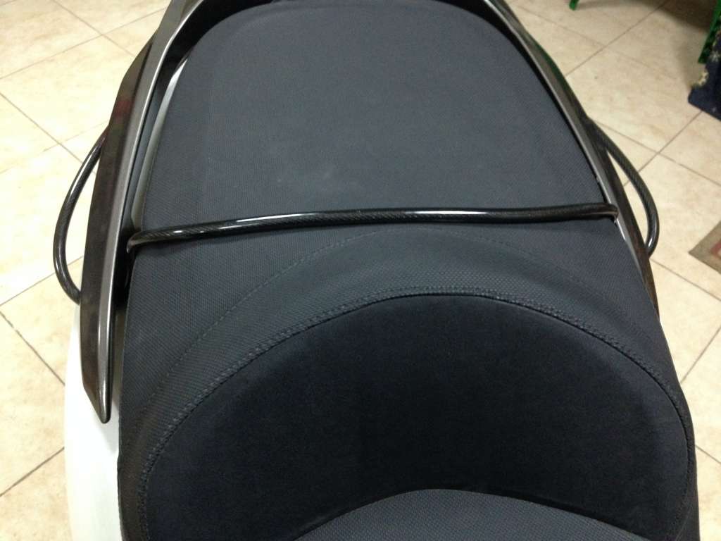

josepbad Publicado 4 de Diciembre del 2013 Compartir Publicado 4 de Diciembre del 2013 yo he optado por una cadena tipo bicicleta ( 6 euros ) y va de fabula ,es un poco cutre pero efectivo,colgare una foto para q lo veais Enlace al comentario Compartir en otros sitios web More sharing options...
josepbad Publicado 4 de Diciembre del 2013 Compartir Publicado 4 de Diciembre del 2013 os envio la foto veo que no soy el unico q ha optado por esta solucion Enlace al comentario Compartir en otros sitios web More sharing options...

Dinkero Publicado 7 de Enero del 2014 Compartir Publicado 7 de Enero del 2014 esto es lo que se ma ha ocurrido para antirobo asiento.[attachment=24288]IMG_1358.JPG[/attachment] con esto lo que haces es que tarden 2 min más en abrirlo... además de que parece que les estes llamando para que lo abran. Enlace al comentario Compartir en otros sitios web More sharing options...

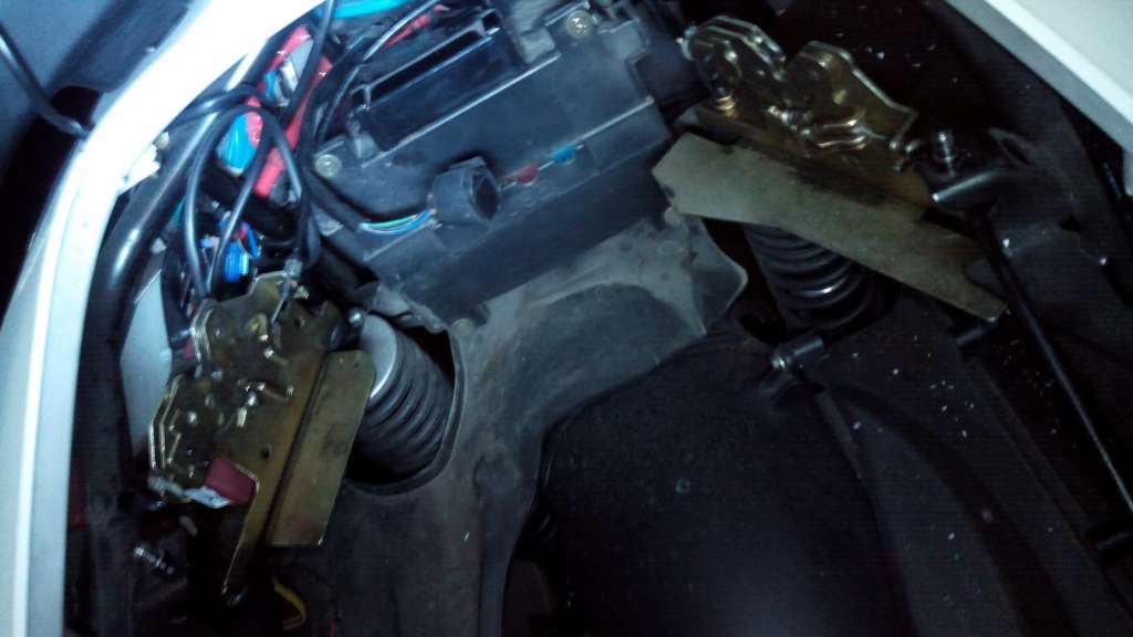

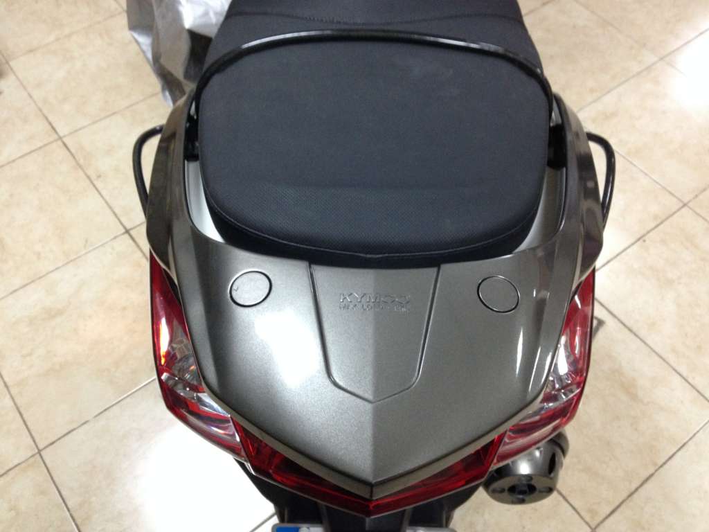

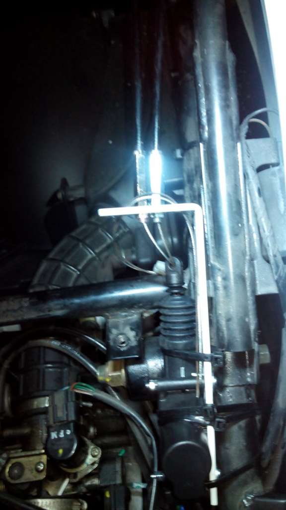

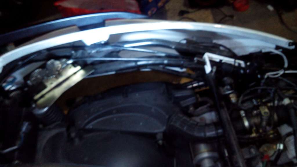

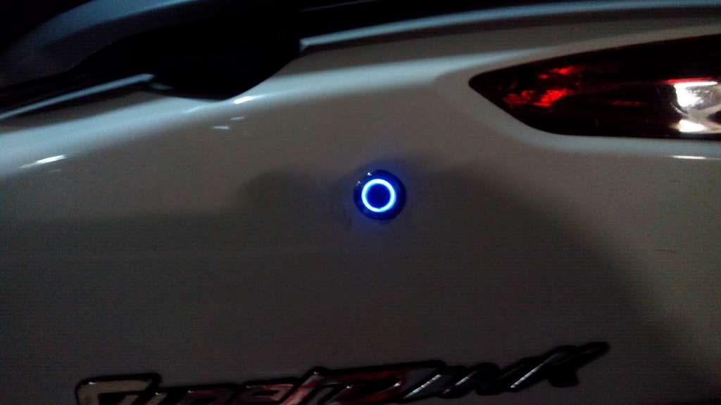

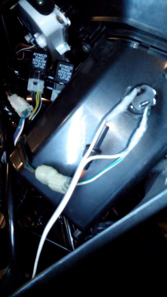

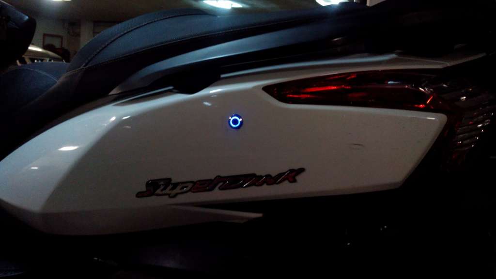

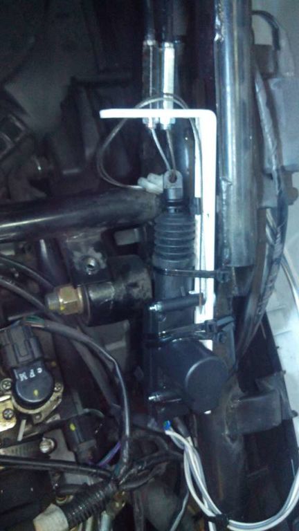

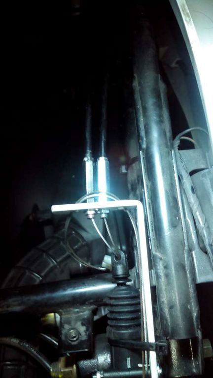

davidcgu Publicado 19 de Febrero del 2014 Compartir Publicado 19 de Febrero del 2014 Buenas, Yo me he decantado por la idea de montar un motor de cierre centralizado de un coche, en verdad había comprado también para montarlo con el mando a distancia pero no me pareció practico ya que hay que vienen pensados para cierre centralizado y tras darle a abrir hay que dar a cerrar para poder dar nuevamente a abrir, cosa totalmente absurda para la función que nos interesa. Finalmente me decante por algo más sencillo, motor de cierre centralizado (pedido en ebay, venian 2 motores por 5€) un pulsador con luz (los hay mucho más baratos, el mio lo compre en onda radio en barcelona que tienen tienda por internet tambien por 11€, los hay desde 3€) una escuadra y dos tornillos largos para fijar el motor y los cables de acero (bauhaus 2€). La alimentación la he cogido de la toma de corriente de la guantera por lo que solo va cuando tienes la llave de contacto puesta. El resultado creo que más que excelente, presupuesto total menor de 20€ y un par de horas de montaje contando que he desmontado el frontal para coger la alimentación sin ponerme a complicarme la vida. Os pongo unas fotos por si os interes: Enlace al comentario Compartir en otros sitios web More sharing options...
hdelash Publicado 19 de Febrero del 2014 Compartir Publicado 19 de Febrero del 2014 Me gusta tu brico. El único pero es la colocación del pulsador. El pulsador en si esta chulo pero hubiera quedado mejor en la parte baja del cofre El plástico negro que hay justo debajo de las letras Superdink con el pulsador mirando hacia abajo queda mas oculto y a mi parecer mejor aparte de que no fastidias un plástico visible de la moto. Un saludo Enlace al comentario Compartir en otros sitios web More sharing options...
davidcgu Publicado 19 de Febrero del 2014 Compartir Publicado 19 de Febrero del 2014 Si te soy sincero la idea es que fuera practico, donde indicas quedaria más dicreto pero no tan accesible. Inicialmente queria montarlo más hacia arriba pero hay una placa metalica que me hubiera complicado la vida... tire por la via rápida la verdad, tampoco queria complicarme la vida en exceso, todo es mejorable en función de la paciencia que quieras echarle Enlace al comentario Compartir en otros sitios web More sharing options...
hdelash Publicado 19 de Febrero del 2014 Compartir Publicado 19 de Febrero del 2014 Si, si practico si que queda ademas me gusta mucho mas la idea del pulsador que del mando con toda la centralita y demás. Otro lugar para el pulsador seria debajo del asidero mirando este mismo hacia arriba así basta con meter un dedo entre el mismo y la carcasa y queda mas disimulado. Ya es tarde para cambiarlo pero sería una buena idea para los que vienen detrás. Enlace al comentario Compartir en otros sitios web More sharing options...
davidcgu Publicado 19 de Febrero del 2014 Compartir Publicado 19 de Febrero del 2014 Lo pense tambien y e parece una idea genial, hay que desmontar el portaequipages para ello, lo pense pero me dio pereza, tengo maleta con luz y todo, demasiado lio para las pocas ganas que tenia, pero ha de quedar más discreto, eso si y acceder se tiene que acceder sin problema para pulsarlo. Bueno a ver si alguien más se anima, por el tiempo dedicado y el presupuesto merece la pena. Si alguien quiere algún detalle que pregunte, yo lo hice bien sencillo la verdad, no tube que modificar gran cosa que digamos. Enlace al comentario Compartir en otros sitios web More sharing options...
