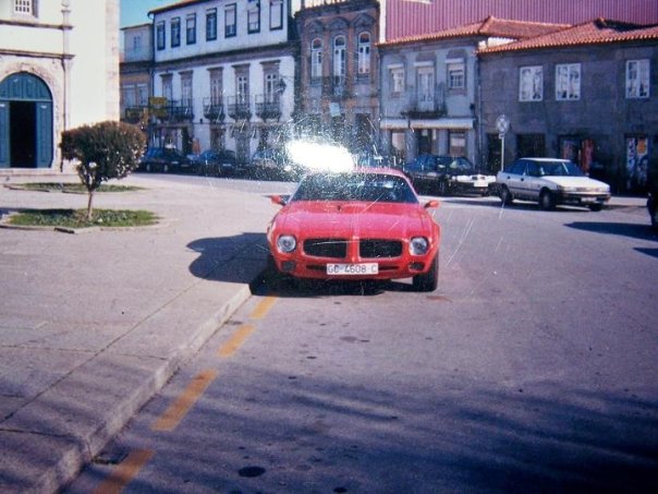

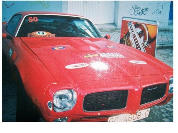

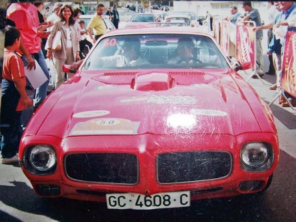

Invitado kokovigo Publicado 30 de Julio del 2011 Compartir Publicado 30 de Julio del 2011 un Pontiac trans am del 73 con motor 478" a ver si localizo alguna foto y edito luego este OFFTOPIC. xddd (perdon) estas fueron en el Rias Baixas (hace ya bastante tiempo) Enlace al comentario Compartir en otros sitios web More sharing options...

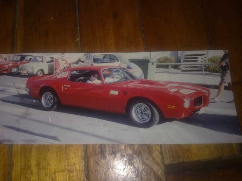

Invitado kokovigo Publicado 6 de Agosto del 2011 Compartir Publicado 6 de Agosto del 2011 Precioso coche si señor, tiene que ser una gozada conducirlo, al menos fardar, farda un monton. Gracias Miguel.. pero de él sólo me gusta su motor y su sonido. tiene 2 carb de cuadruple cuerpo y hace un sonido de admision impresionante.. lo malo que es un capricho muy caro de conducir (pasa por mucho los 25l a los 100 y eso que sólo sube hasta 5000rev (y esto no tiene corte.. si te pasas revienta-> en origen traía un SD455 y por culpa de un aceleron en vacío se tuvo que montar el 472".. que no es otra cosa que un sobremedido sobra la misma base) tenía por ahí una foto lateral (que es donde este coche es bonito.. si te gusta el opel manta), si la encuentro edito y la cuelgo. Saludos. Enlace al comentario Compartir en otros sitios web More sharing options...

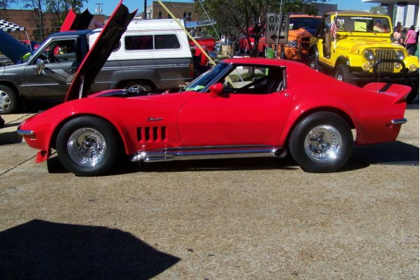

Invitado kokovigo Publicado 7 de Agosto del 2011 Compartir Publicado 7 de Agosto del 2011 Por cilindrada me temo que sería algo así como casi 4 veces.. pero a lo que iba es que Opel (GM) quería sacar un coche bajo y tipo ponycar (motor delante largo y cupula 2+2 detrás) Entonces Opel saco el Manta con mecanica europea (creo que era un 2.0.. ni me acuerdo) y lateralmente eran muy parecidos, sobre todo por el spoiler trasero tan vertical. A mi el opel manta (en blanco) siempre me gustó porque fue el coche deportivo para todos los bolsillos. Y el pontiac tras am del 73 tenía elevalunas electricos, cierre centralizado, cinturones con alarma (de abdomen como los aviones), direccion asistida, etc además pesaba menos de 1500kg y disponia de otros adelantos como la aleacion ,etalica que lleva en el pico del morro. Y lo más curioso es que el tapon de llenado del deposito está levantando la matricula trasera. Para ser un coche de tantos años dispone de muchos adelantos y lujos. No obstante mi verdadero amor es el corvette Stingray del 68 con motor L36 427".. que ahora está muy bien de precio (es gama media-baja) En cuanto tenga dinero y más sitio en el garaje será mi sueño.. XD Saludos y perdon de nuevo por desvirtuar este hilo Enlace al comentario Compartir en otros sitios web More sharing options...
