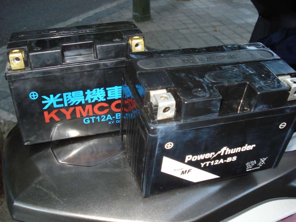

acuadra Publicado 15 de Octubre del 2012 Compartir Publicado 15 de Octubre del 2012 Bueno, pues ya tengo la batería. Me la he comprado marca ACME, o más bien Platinum. Es exactamente igual a la de origen: mismas dimensiones de la caja, el borne positivo a la izquierda, la misma capacidad en Ah. Es de electrolito sin gel pero sin mantenimiento. Como comentaba Ortzi, la referencia es la YT12A-BS. La original de Kymco es GT12A-BS. Pongo foto de las dos. Para el que sea de Madrid le comento. Me ha costado 42,90 € más el IVA menos el 25% de descuento por ser del ForoKymco (total 41,53 €) en DafyMoto/CycleOn c/ López de Hoyos, 163 esquina a Alfonso XIII (91 161 0418). He sacado fotos de todo el proceso de cargar el electrolito y del cambio de batería en el SD. Cuando tenga un rato preparo dos bricos que no me ha parecido verlos (si me equivoco me lo decís). Enlace al comentario Compartir en otros sitios web More sharing options...

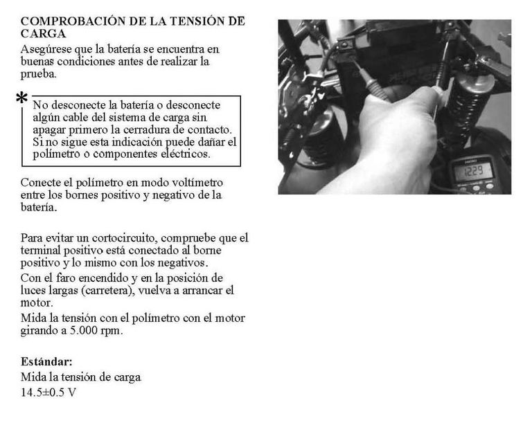

acuadra Publicado 16 de Octubre del 2012 Compartir Publicado 16 de Octubre del 2012 Vamos por partes. Empezando con Ama hay que reconocer que tiene razón. Antes de dar por perdida una batería conviene mirar si el problema viene de otro sitio, por ejemplo, que el sistema de carga del SuperDink no proporcione la suficiente carga a la batería (valga la redundancia) y al final se termine descargando. Mala cosa si es eso porque el arreglo pasa por un regulador-rectificador o el bobinado del alternador, que es todavía más caro. Pongo un extracto del manual con la comprobación que hay que hacer: Con esta prueba se trata de comprobar que, a un régimen determinado, el sistema de carga proporciona la tensión de carga suficiente. Vamos con el tema de la calidades que apunta el nuevo compañero Custoniano. Hay una cosa que es la obsolescencia programada. Os aconsejo que os veais este reportaje porque no tiene desperdicio. http://www.rtve.es/television/documentales/comprar-tirar-comprar/directo/ En el reportaje no se habla de baterías, pero eso os lo cuento yo personalmente. Recuerdo de pequeño que la batería del Seat 850 Coupé se murió y mi padre recurrió a un compañero de promoción de Químicas que trabajaba en Tudor. Le dió dos soluciones: o ir a una tienda concreta donde yendo de su parte le harían descuento en una nueva, o presentarse en su laboratorio y le regalaba una. Decidió lo segundo. Así que le acompañé a un laboratorio que se encontraba pegado a la A2 en el límite de provincia entre Guadalajara y Madrid, a la derecha pasado Alcalá de Henares hacia Guadalajara, y allí nos regaló una que tenía encima de una mesa. Volvimos a Madrid y le ayudé a cambiarla poniendo en una etiqueta la fecha del cambio. A los siete u ocho años, mi padre volvió a llamar a su compañero y le felicitó por el trabajo que había hecho, ya que todavía seguía funcionando esa batería (incluso duro un par de años más). La respuesta le dejó de piedra: su misión era contaminar ligeramente las baterías para que duraran unos tres años como mínimo, y el "prototipo" de la batería que le había regalado no estaba contaminado. Total, que desde entonces no creo en las grandes marcas de baterías. Cada uno es muy libre de hacer lo que quiera. La batería original de Kymco es de Yuasa, ha durado unos tres años. Ortzi no comenta cuánto le ha durado, lo único que dice es que Kymco da garantía en baterías de seis meses. Ayer, 15 de octubre, estrené la batería barata y le puse, como hacía mi padre, una etiqueta con la fecha para saber lo que dura. Ya os contaré. Estoy convencido que lo caro no es lo mejor, o mejor dicho en la mayoría de los casos, el sobreprecio de lo caro muchas veces no se justifica. Como miembros del Foro Kymco que somos y usuarios de SuperDink, creo que todos estamos de acuerdo en esto: hay muchos scooters que le hacen la competencia al SD, pero ¿seguro que merece la pena pagar los 1.000 euros de más que, como poco, valen? Perdón por el "brick". Enlace al comentario Compartir en otros sitios web More sharing options...
Ortzi Publicado 20 de Octubre del 2012 Autor Compartir Publicado 20 de Octubre del 2012 Muchas gracias a todos, ya esta mi nueva Bateria Yuasa instalada, me llego 24 h después de comprarla. Increible el servicio de esta tienda :shock: :shock: . Hice el sencillo proceso de llenarla con el acido que trae, según sus instrucciones, esperé unas cuatro horas a que reposara, aunque pone que minimo 20 min o mas.... Le mire la tensión y vuala!!! 13,1 V y sin cargarla. La instalé en la moto y por fin!!! mi moto de nuevo volvio a nacer, que calidad de sonido de arranque :ole :ole me di unos rules :velocidad Y PERFECTO!!!!, y durante toda la semana arrancando perfecto!!! MI BATERIA ORIGINAL ESTABA MUERTA!!! :demonio Ya comprobé que mi alternador cargaba bien, y efectivamente cargaba estupendamente. Y la Bateria original de mi Kymco, acuadra, sólo tiene 1 año y 3 meses :oops: :oops:, lo mas triste es que reclame a kymco dos veces por correo electrónico, y ni se han molestado en contestarme, un servicio postventa PESIMO. :pistolas Si necesitais algo, ya sabeis donde estoy y gracias. Enlace al comentario Compartir en otros sitios web More sharing options...
