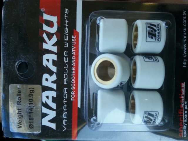

meinako Publicado 29 de Agosto del 2012 Compartir Publicado 29 de Agosto del 2012 Pues nada hoy me he pillado los rodillos de 10,9g para probar a ver que tal, mañana los monto y comento impresiones. Enviado desde mi GT-I9300 usando Tapatalk 2 Enlace al comentario Compartir en otros sitios web More sharing options...

meinako Publicado 29 de Agosto del 2012 Autor Compartir Publicado 29 de Agosto del 2012 Mañana hare pruebas para ver que tal se comporta la moto con el cambio. Saludos Enviado desde mi GT-I9300 usando Tapatalk 2 Enlace al comentario Compartir en otros sitios web More sharing options...

meinako Publicado 14 de Octubre del 2012 Autor Compartir Publicado 14 de Octubre del 2012 Yo le puse los de la foto, son de 10,9 gr y la punta de la moto es practicamente la misma, eso si en salida a cambiado. Sale mucho mejor y no sale muy revolucionada. El otro dia puse los de serie para ver de nuevo la diferencia y no hay color ( puse de nuevo los naraku). Recomiendo el cambio.± Enviado desde mi GT-N7000 usando Tapatalk 2 Enlace al comentario Compartir en otros sitios web More sharing options...
