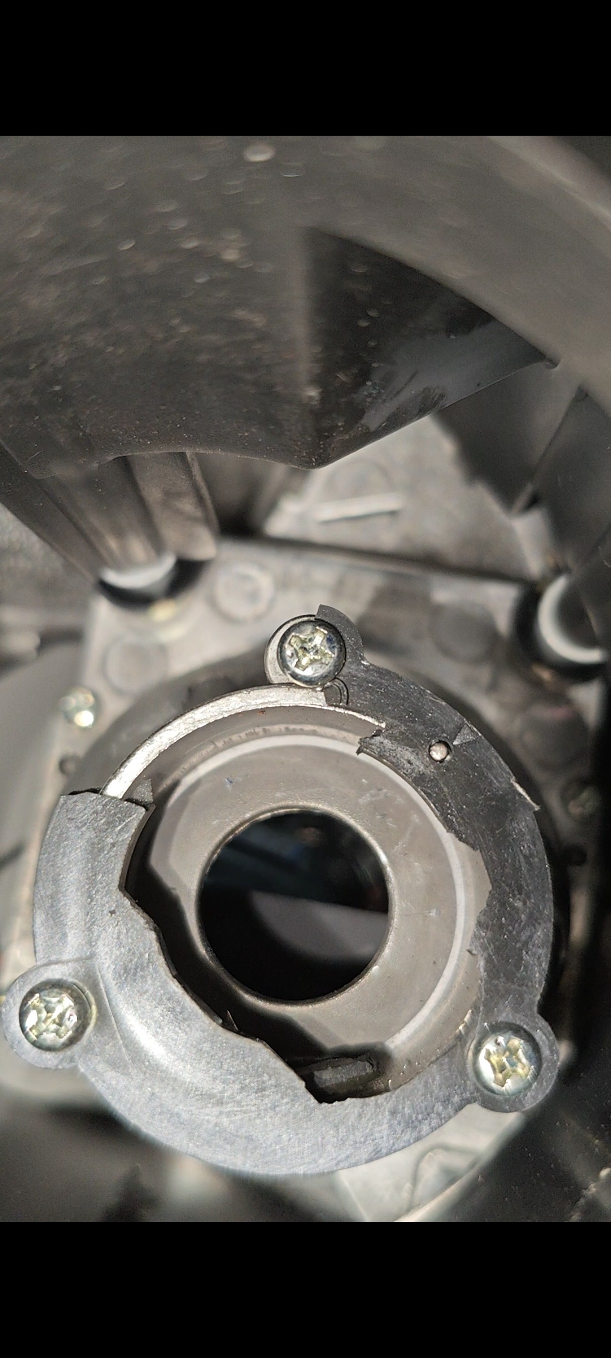

santosgj5 Publicado 24 Noviembre Compartir Publicado 24 Noviembre Muy buenas. El otro día fui a cambiar la bombilla de las luces de carretera de uno de los faros de la moto y al quitar la fundida noté que había trozos de plástico. Cuando hice una foto vi que la pieza de plastico donde se sujeta la bombilla H8 estaba rota. ¿Sabéis si esa pieza la venden suelta o hay que compara todo el faro?. En el manual de despiece no veo que tenga una referencia, así que sospecho que suelta no la venden. Muchas gracias por la ayuda. Saludos, Santos Enlace al comentario Compartir en otros sitios web More sharing options...
Pepe444 Publicado 24 Noviembre Compartir Publicado 24 Noviembre Hola A mí me pasó algo parecido y lo solucione desmontando el faro y en casa tranquilamente le acople unas arandelas con unos tornillos un paso más grandes y perfecto! Enlace al comentario Compartir en otros sitios web More sharing options...
Germi Publicado 26 Noviembre Compartir Publicado 26 Noviembre Cuando compras bombillas led del Ali si son H8, que son las que lleva, a veces, según modelo llevan un aro de plástico y luego insertada la bombilla en si. A lo mejor podrías adaptar el aro y la bombilla iría metida en el aro. Eso si solo te serviría para esas bombillas led no para la h8 estándar. Si no a un desguace. Enlace al comentario Compartir en otros sitios web More sharing options...

santosgj5 Publicado 26 Noviembre Autor Compartir Publicado 26 Noviembre En 24/11/2025 a las 22:03, Pepe444 dijo: Hola A mí me pasó algo parecido y lo solucione desmontando el faro y en casa tranquilamente le acople unas arandelas con unos tornillos un paso más grandes y perfecto! Gracias. Podría ser una solución. Si tengo que desmontar el faro lo mismo hasta saco una plantilla y hago una pieza a mano. Ya te contaré Enlace al comentario Compartir en otros sitios web More sharing options...
santosgj5 Publicado 26 Noviembre Autor Compartir Publicado 26 Noviembre hace 1 hora, Germi dijo: Cuando compras bombillas led del Ali si son H8, que son las que lleva, a veces, según modelo llevan un aro de plástico y luego insertada la bombilla en si. A lo mejor podrías adaptar el aro y la bombilla iría metida en el aro. Eso si solo te serviría para esas bombillas led no para la h8 estándar. Si no a un desguace. Ya busqué un adaptador similar pero como tú dices tendría que cambiar de tipo de bombilla... La opción de buscar un de faro roto de desguace está ahí. He visto una pieza similar de coger que lo mismo puedo usar. Tengo que investigar. Gracias por contestar. Enlace al comentario Compartir en otros sitios web More sharing options...

Pepe444 Publicado 28 Noviembre Compartir Publicado 28 Noviembre La bombillas son todas iguales en su versión h7,h1 o h4 Las únicas que cambian un poco son las led que en principio no están homologadas y no pasan ITV aparte de la multa que te puede caer Es una lastima por qué iluminan bastante más Lo del faro pues lo desmontas y enseguida lo veras Enlace al comentario Compartir en otros sitios web More sharing options...
