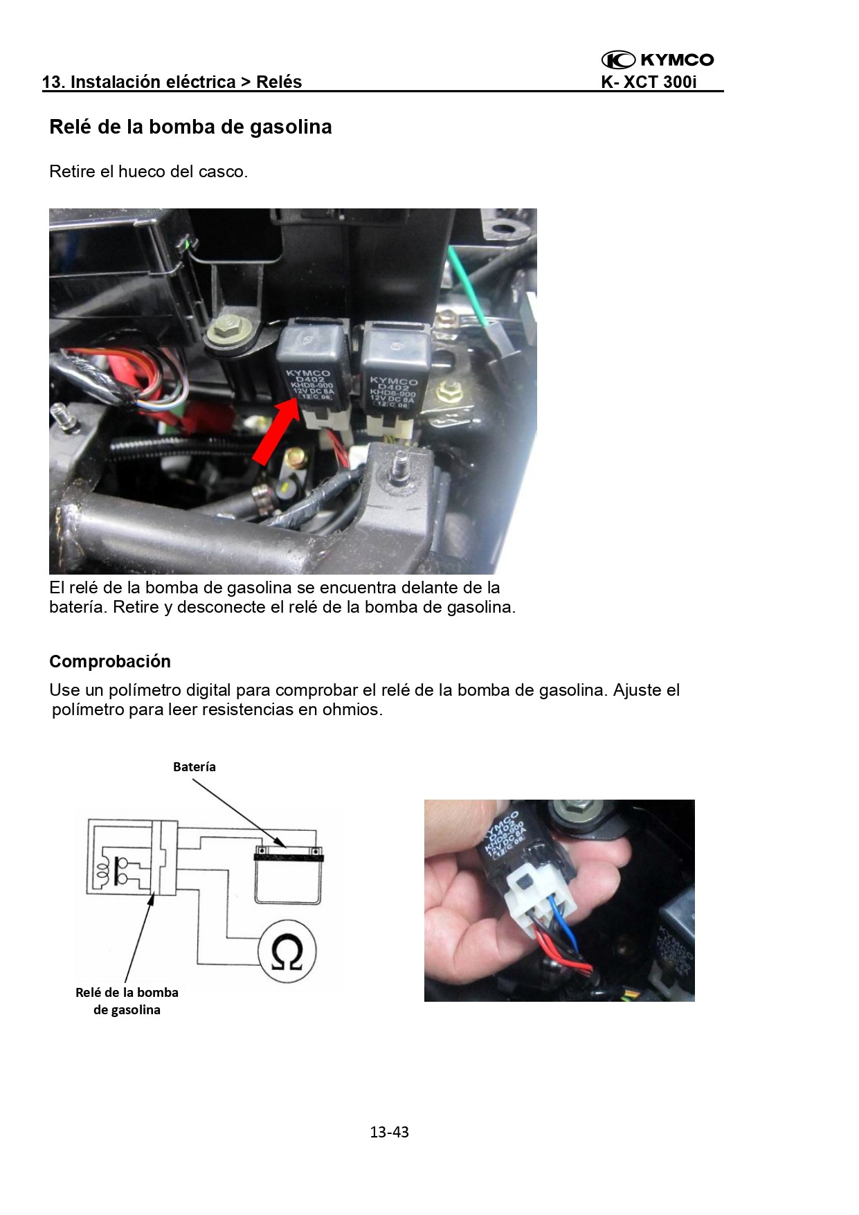

Pepe444 Publicado 6 de Agosto del 2025 Compartir Publicado 6 de Agosto del 2025 Buenas Queria consultar si alguien puede indicarme donde está ubicado el relé de la bomba de gasolina de esta moto Muchas gracias Enlace al comentario Compartir en otros sitios web More sharing options...
abhang Publicado 6 de Agosto del 2025 Compartir Publicado 6 de Agosto del 2025 Me parece que está debajo del asiento, en la caja de fusibles, lo que no sé es cómo se identifica el mismo. Enlace al comentario Compartir en otros sitios web More sharing options...
Pepe444 Publicado 6 de Agosto del 2025 Autor Compartir Publicado 6 de Agosto del 2025 Gracias abhang Debajo del asiento estuve mirando el otro día y solo hay dos reles en zona de la batería y uno que es como Redondo que creo que es el de intermitentes Por si alguien lo sabe sería de buena ayuda Muchas gracias A abhang le gusta esto Enlace al comentario Compartir en otros sitios web More sharing options...
ppycoral2 Publicado 8 de Agosto del 2025 Compartir Publicado 8 de Agosto del 2025 En el manual de la instalación eléctrica, capítulo 13, página 43, pone que está situado DELANTE de la batería (es rectangular); está junto al relé de arranque. Son idénticos; el de la izquierda según se miran desde delante ese es el FLPR o Fuel Pump Relay. A ver si soy capaz de mandarte la página. Saludos cordiales Enlace al comentario Compartir en otros sitios web More sharing options...
ppycoral2 Publicado 8 de Agosto del 2025 Compartir Publicado 8 de Agosto del 2025 A M.A.L.M, Rogers y abhang les gusta esto Enlace al comentario Compartir en otros sitios web More sharing options...
Pepe444 Publicado 8 de Agosto del 2025 Autor Compartir Publicado 8 de Agosto del 2025 (editado) Mil gracias ppycoral 2 lo revisare en cuanto tenga un rato para este tema Ire escribiendo Gracias un saludo Editado 9 de Agosto del 2025 por Pepe444 A abhang le gusta esto Enlace al comentario Compartir en otros sitios web More sharing options...
Pepe444 Publicado 18 de Agosto del 2025 Autor Compartir Publicado 18 de Agosto del 2025 Al final le puesto una batería nueva exactamente la misma que venía de fabrica por descarte y fin de los problemas demomento funciona todo normal y no hay más errores ni en frío ni en caliente 😉 A abhang le gusta esto Enlace al comentario Compartir en otros sitios web More sharing options...
