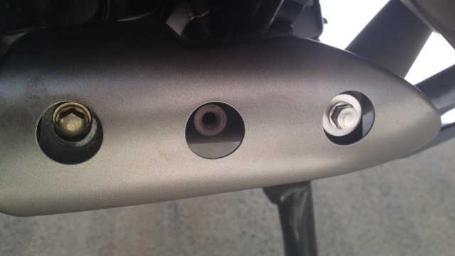

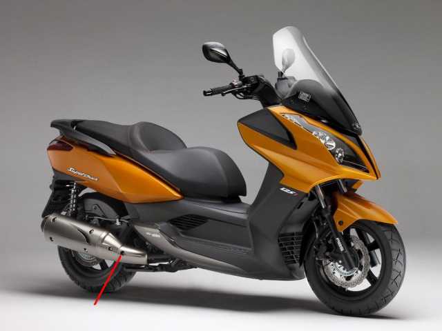

garchigarchi Publicado 6 de Agosto del 2012 Compartir Publicado 6 de Agosto del 2012 Esos sonidos que tienes son muy típicos de Matricula y Escape. Pero el dato de que suena mas o solo cuando esta frio, deja como único sospechoso al escape. Cuando la moto esta fría, todo el metal esta, digamos contraído, al calentarse se dilata y las holguras y distancias entre piezas disminuye. Con que le falte una arandela de las que llevan los tornillos de la tapa media, en frio te monta esa gresca. No se que modelo es el tuyo, pero el de la foto es el SD300. Los dos tornillos de los lados son los que sujetan la pletina al escape, el del centro es el garchitornillo, va directo al escape y no debería sonar. Intenta mover en frio ese protector y si se mueve aunque sea levemente, BINGO. Esta imagen corresponde al modelo SD125. Solamente hay un tornillo para sujetar la pletina, el otro es el garchitornillo (flecha roja). Procede de la misma manera y si se mueve , pues ya sabes. Normalmente los tornillos flojos del escape, tienden a caerse y los pierdes, pero igual el tuyo se ha quedado agarrado de alguna manera y te hace ruido. Enlace al comentario Compartir en otros sitios web More sharing options...
