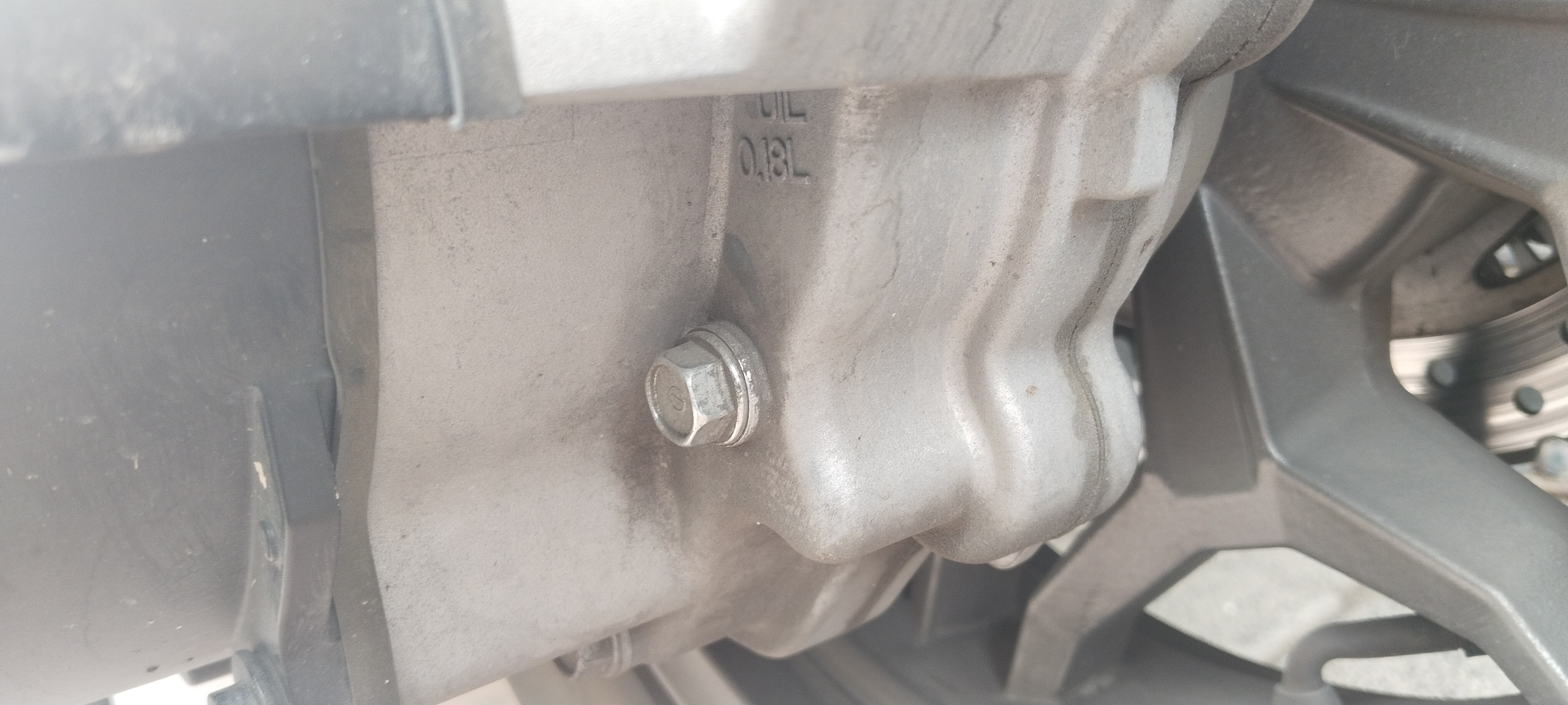

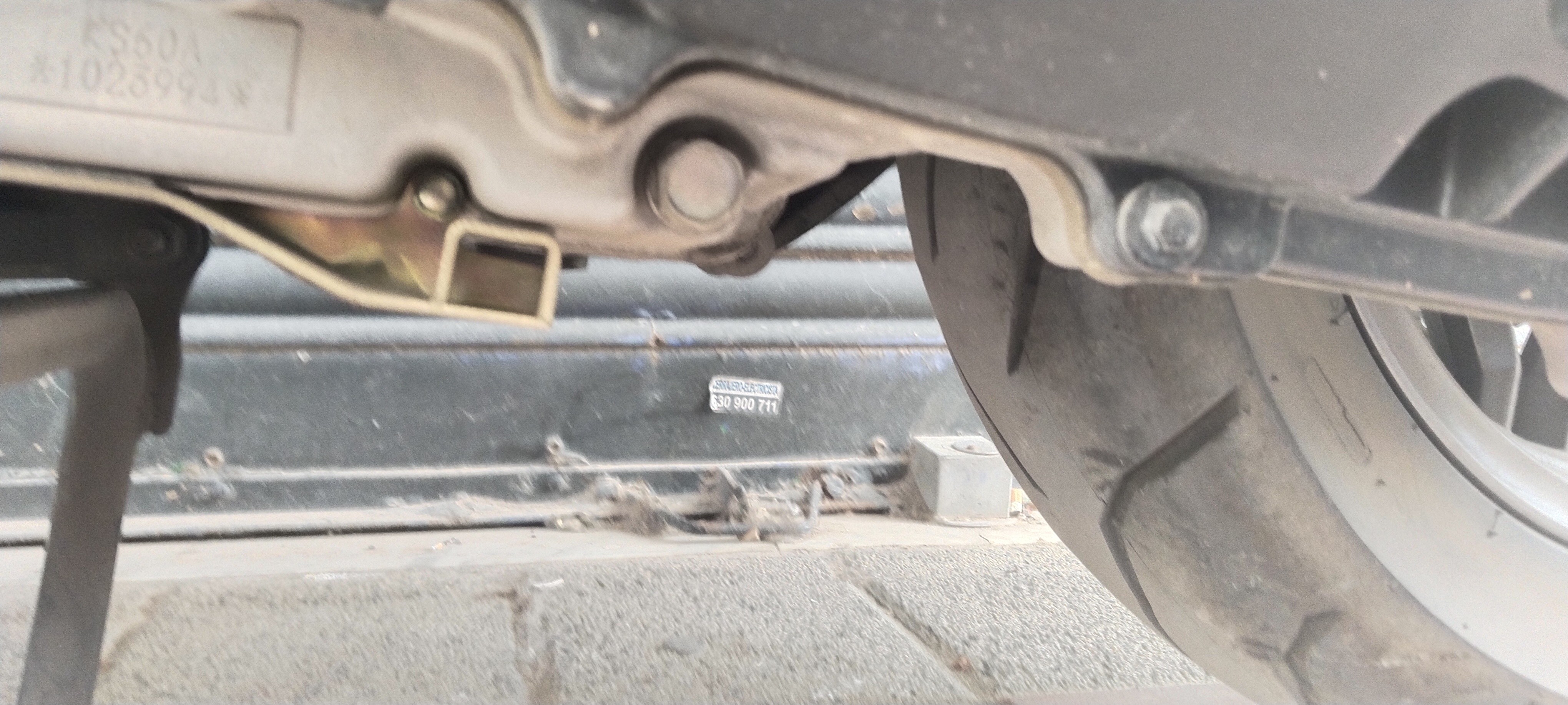

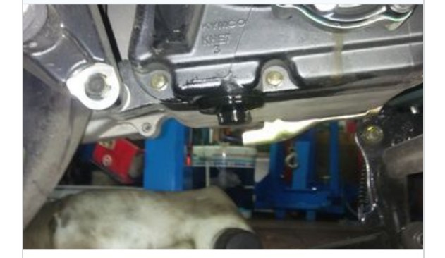

kikokiko Publicado 2 de Noviembre del 2023 Autor Compartir Publicado 2 de Noviembre del 2023 La primera imagen es vaciado de la transmisión y el segundo es el llenado Enlace al comentario Compartir en otros sitios web More sharing options...

Germi Publicado 2 de Noviembre del 2023 Compartir Publicado 2 de Noviembre del 2023 La primera imagen que pones es vaciado del aceite del cárter (el del motor vamos) no de la transmisión. La segunda foto que pones es la de llenado de la transmisión que además si te fijas pone 0.18 L que es la cantidad a poner. El de vaciado de la transmisión esta un poco mas abajo se llega a apreciar en la foto de refilón (en la segunda foto). Una cosa a tener en cuenta cuando se cambia el aceite de la transmisión es hacerlo en caliente y con los dos tapones quitados, el de llenado (para que le entre aire) y el de vaciado para que salga, darle unas vueltas a la rueda trasera con la mano y motor parado (importante) para que salga toda la valvulina(aceite SAE 90 de la transmisión). Yo no lo cambio cada 2000 o 4000 k ni de coña. Aguanta bastante mas. Si se supera el nivel lo expulsa por el filtro de aire que lleva un tubito de drenaje conectado desde la caja de transmisión a la carcasa del filtro. Lo suyo es medir cuanto sale y poner lo mismo con una jeringuilla tocha. Suerte y al toro. Enlace al comentario Compartir en otros sitios web More sharing options...
