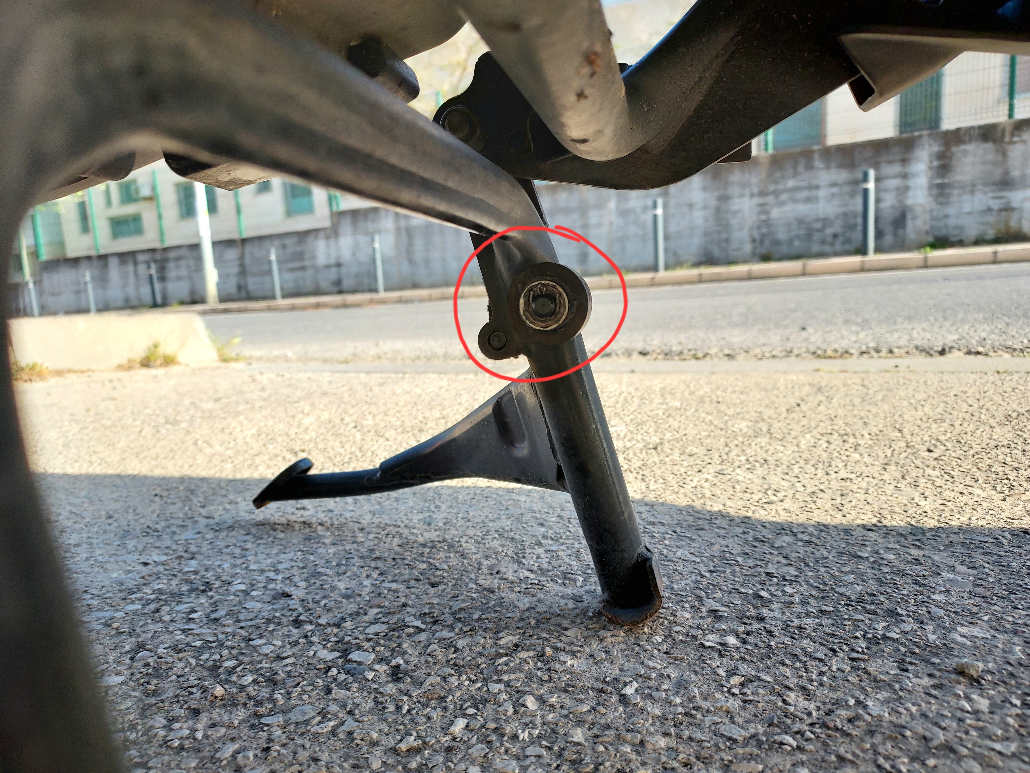

mjrfit Publicado 10 de Abril del 2023 Compartir Publicado 10 de Abril del 2023 (editado) Hola... Pues en referencia a lo que indico en el título, mi Superdink, en caliente, hace un ruido metálico continuo que nace en la zona trasera. Si inclino ligeramente la moto, suena más. Y si pillo el freno trasero, también. Lo dicho, solo es en caliente y en parado. En marcha no lo he apreciado. Y cuando acelero un poco, deja de generar ese ruido. Me tiene un poco mosqueado... Un saludo. Edito... He estado leyendo y parece ser que he dado con la tecla. He desmontado, limpiado y engrasado la pieza del caballete central que he rodeado con un círculo rojo. Estaba completamente seca y hacía ruido de roce metal con metal. He salido a probar y parece ser que el ruido se ha quitado... Editado 10 de Abril del 2023 por mjrfit Solución probable del problema. A Mito, lord486 y neuraman les gusta esto Enlace al comentario Compartir en otros sitios web More sharing options...
