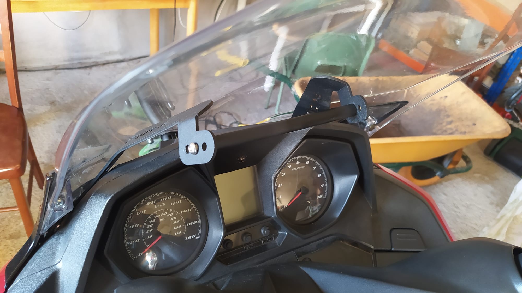

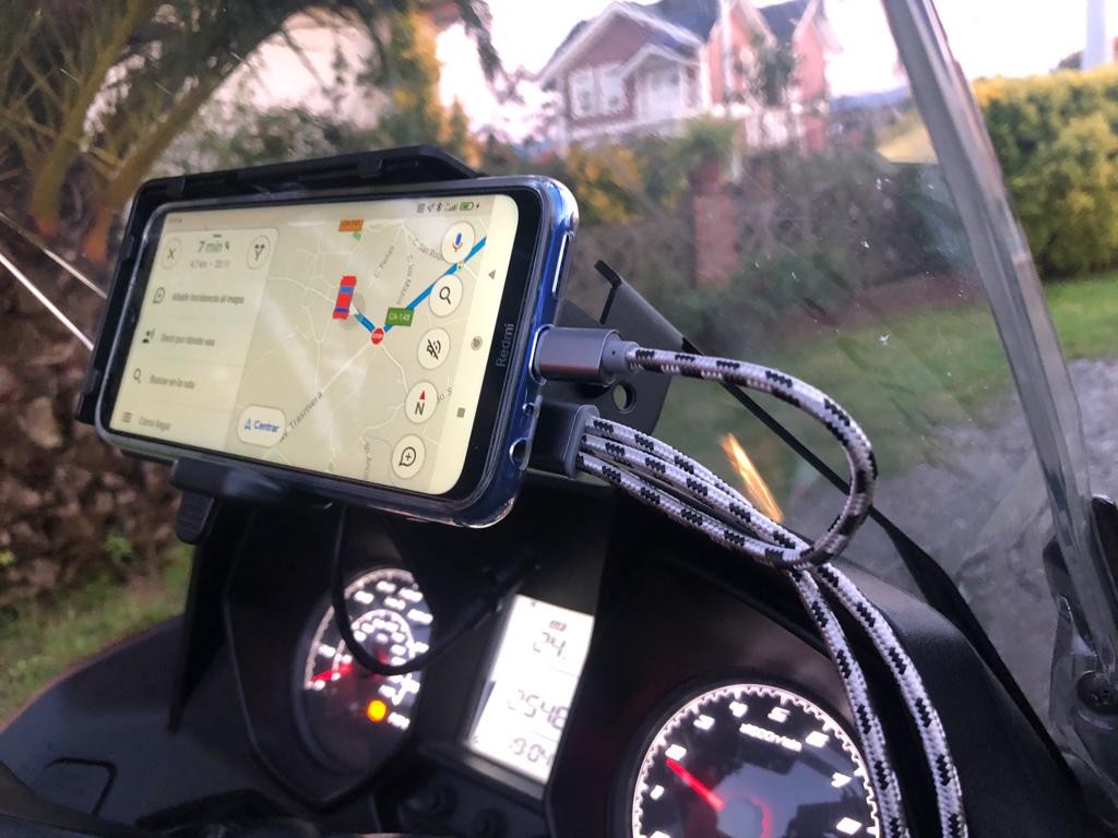

Feeling1964 Publicado 27 de Agosto del 2023 Compartir Publicado 27 de Agosto del 2023 (editado) Yo he montado el soporte comprado en Aliexpress para la Xciting en una "Super Dink 350i" E4 del 2018 y no he tenido ningún problema, se ajusta perfectamente y va muy bien, solo hay que desmonta la visera y en esos mismo agujeros se pone el soporte del móvil. Estoy pendiente de montar la alimentación pero para eso tengo que desmontar toda la parte delantera para poder acceder a los cables de la toma Usb que por cierto cambiaré por otra con más potencia de carga y dos temas Usb. Os dejo alguna foto de como queda. Editado 27 de Agosto del 2023 por Feeling1964 A lord486 y PepeEsku les gusta esto Enlace al comentario Compartir en otros sitios web More sharing options...
HowCool Publicado 29 de Agosto del 2023 Compartir Publicado 29 de Agosto del 2023 Que pasada. Queda genial. YaeEstoy decidido, voy a montar uno igual. Gracias por las fotos. Enlace al comentario Compartir en otros sitios web More sharing options...

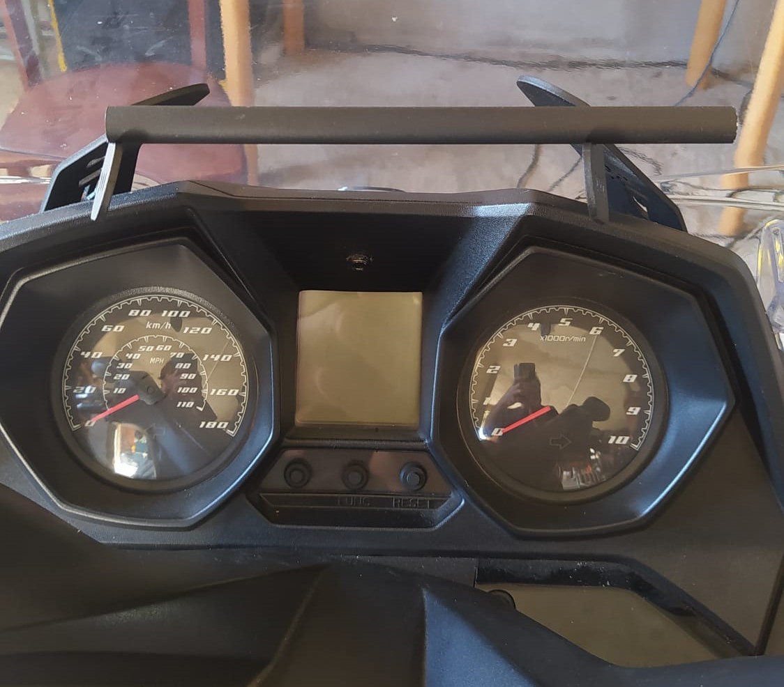

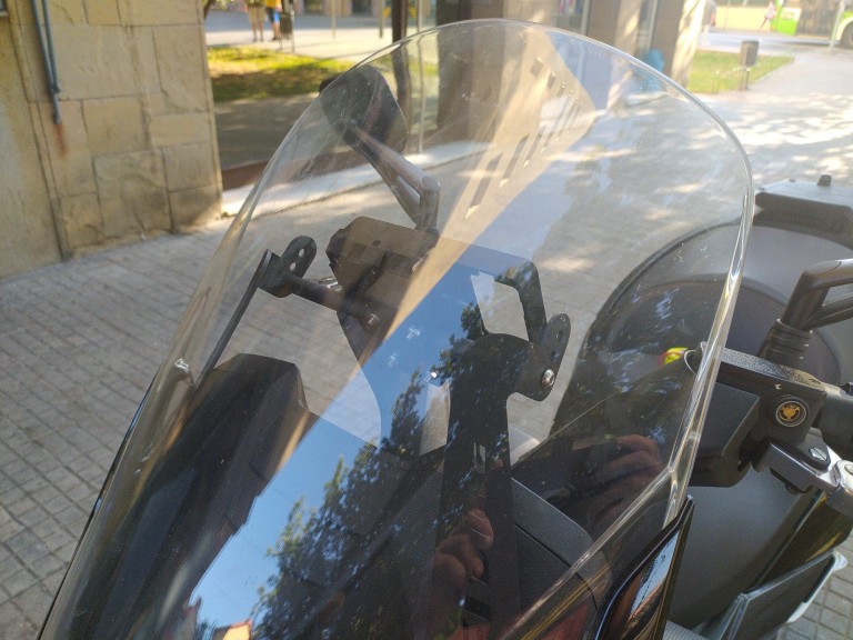

HowCool Publicado 25 de Septiembre del 2023 Compartir Publicado 25 de Septiembre del 2023 (editado) Después de unos cuanto días he recibido las piezas para montar el GPS de cabina, consistente en dos chapas laterales y una barra que se atornilla a estas. Os cuento mi negativa experiencia con este kit por si os sirve a otros. Primero tuve que desarmar la pantalla, el plástico negro que hay bajo la pantalla y el carenado que contiene las luces, todo ello para hacer un trabajo limpio en cuanto a la conexión eléctrica. Esta parte me ha quedado muy trabajada y bien Finalizado lo anterior hago el proceso inverso de montaje de los carenados, pero ahora colocando las chapas para el soporte del GPS y... Sorpresa: Una vez montado todo veo que la barra soporte del GPS no cabe entre las chapas anteriormente mencionadas, a no ser que fuerce bastante la cosa. Por otro lado estas chapas hacen presión contra la pantalla. Si fuerzo para colocar la barra la presión aun es mayor, con lo cual, para evitar que con las vibraciones se me raye la pantalla he desmontado todo y prácticamente abandonado el proyecto. Aun así, teniendo en cuenta que me cuesta más devolver a china el soporte que tirarlo a la basura, he probado a doblar un poco las chapas para evitar la presión contra la pantalla, y lo he conseguido con facilidad, aunque el problema está lejos de resolverse ya que la barra horizontal que va entre esas chapas, ahora aun cabe menos. No se puede cortar ya que se perderían las roscas de los extremos, además, el Angulo que forma la barra con las chapas donde va atornillado no es de 90º con lo cual los tornillos no entran perpendiculares a las chapas. Por todo ello, aunque no he abandonado el proyecto definitivamente, (a lo mejor intento hacer una barra casera), este soporte no se adapta nada bien a la Kymco 350i. Editado 25 de Septiembre del 2023 por HowCool Enlace al comentario Compartir en otros sitios web More sharing options...

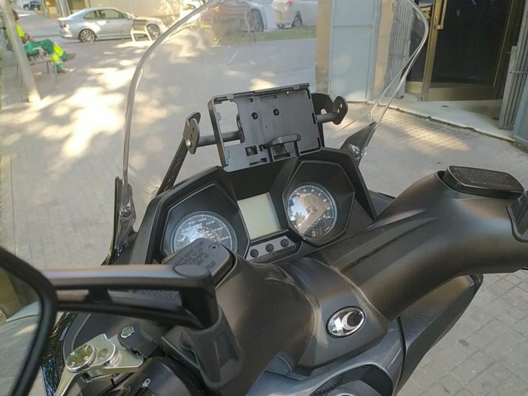

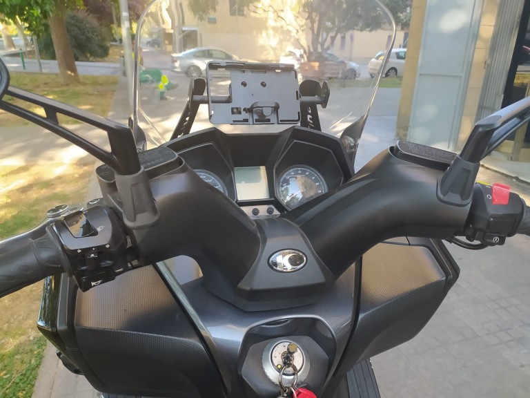

HowCool Publicado 26 de Septiembre del 2023 Compartir Publicado 26 de Septiembre del 2023 Como continuación a mi cita anterior, decir que he recortado la barra por uno de los extremos con lo cual he perdido la rosca para el tornillo de sujección que estaba dentro del trozo amputado. Después he comprado un macho de roscar y he vuelto a hacer la rosca y he procedido a montar la barra, que ahora es mas corta pero espero que sirva para mi móvil que es de 8". Adjunto foto de como ha quedado. A abhang le gusta esto Enlace al comentario Compartir en otros sitios web More sharing options...
HowCool Publicado 27 de Septiembre del 2023 Compartir Publicado 27 de Septiembre del 2023 Tras vencer bastantes dificultades, finalmente funciona el soporte de cabina. Conclusión: se puede montar este soporte pero hay que dedicarle bastante tiempo a resolver las pegas que van saliendo, ya que hay que adaptarlo un poco al modelo. El kit de serie no se ajusta bien, por lo menos esa ha sido mi experiencia. A abhang, Pocholo y lord486 les gusta esto Enlace al comentario Compartir en otros sitios web More sharing options...
