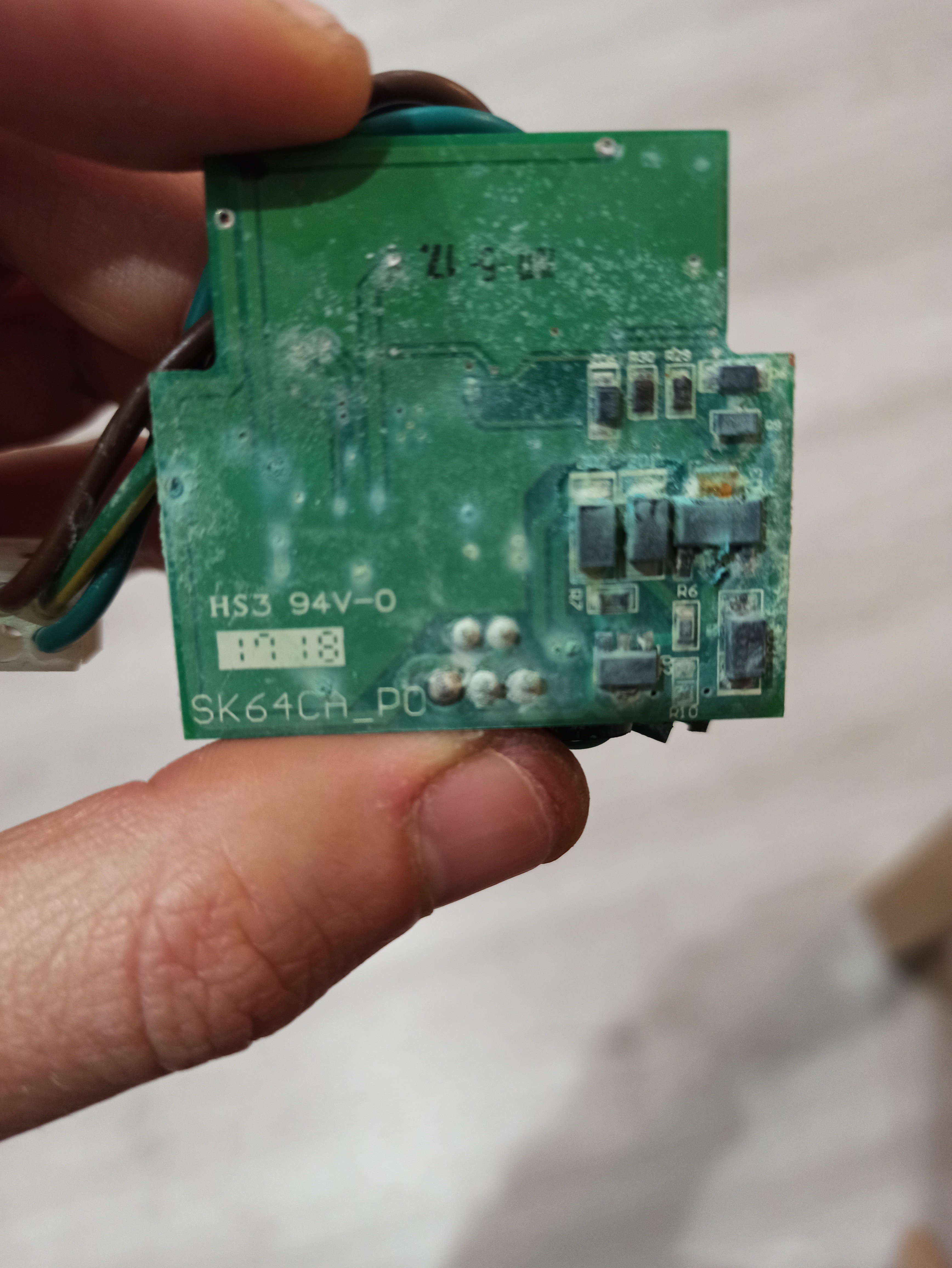

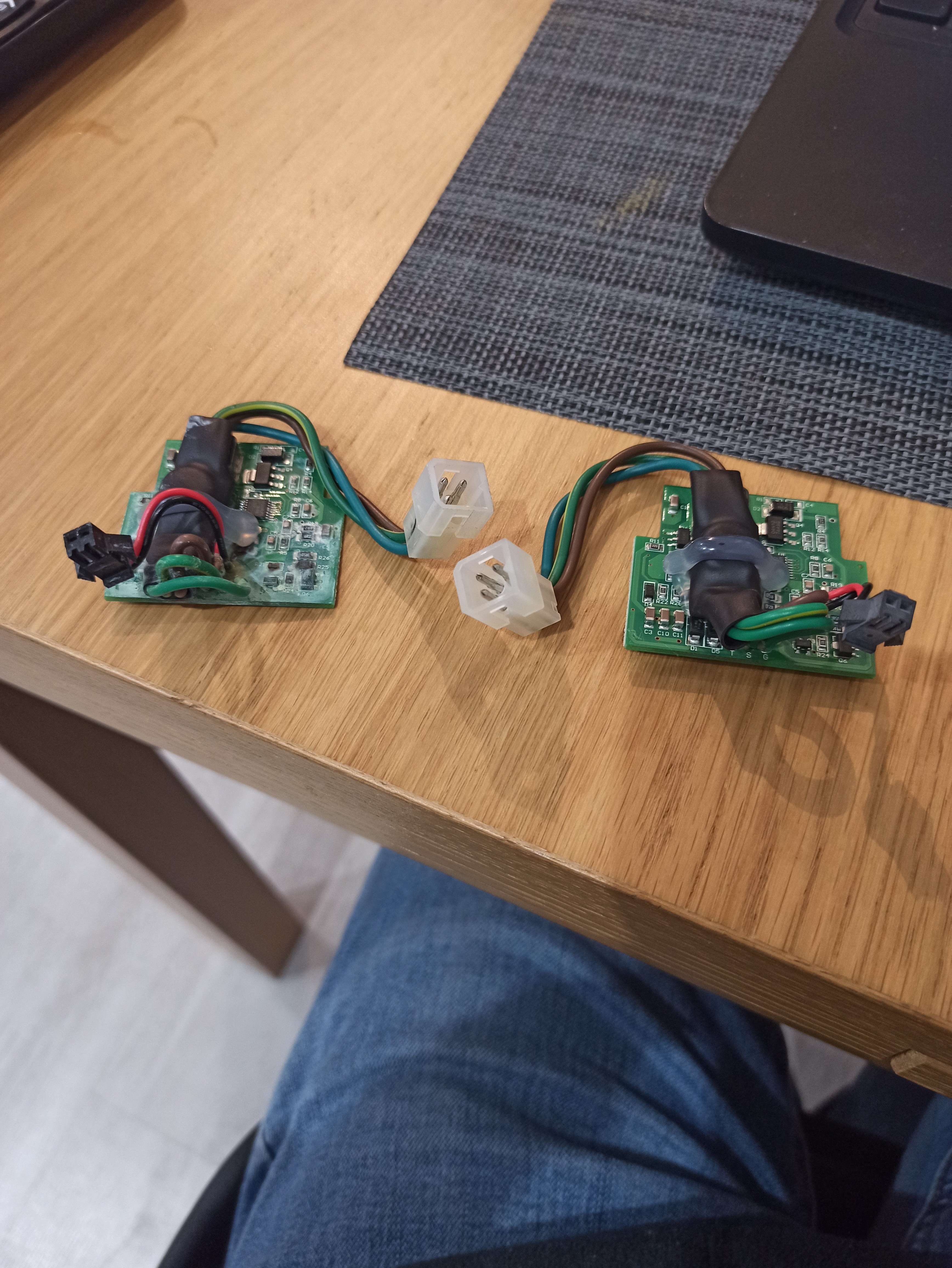

Hola compañeros,
Llevaba un tiempo pendiente de reparar el faro trasero, ya que en la parte izquierda no funcionaba la tira led.
Hoy he dedicado un tiempo a desmontar el piloto y parece ser que en algún momento el faro perdió la estanqueidad pq se ven restos de óxido y la placa impresa está como sulfatada.
La opción fácil, lógicamente es cambiar el faro entero, pero no me apetece pagar 200€ o mas... he visto que la placa impresa tiene unas ref. impresas, pero al menos a priori no soy capaz de encontrarlas.
Alguien sabe si con estos códigos podría conseguir recambio? Acudiré a algún concesionario oficial, pero como se que por aqui hay gente que tiene conocimientos bastante pulidos igual suena la flauta...
Gracias!

Diría que no hay recambio de eso... o bien toca pagar cerca de 300€ que vale el faro o bien intentar aplicarle un limpia contactos con un cepillado a ver si el integrado no se ha fastidiado.
Un saludo
