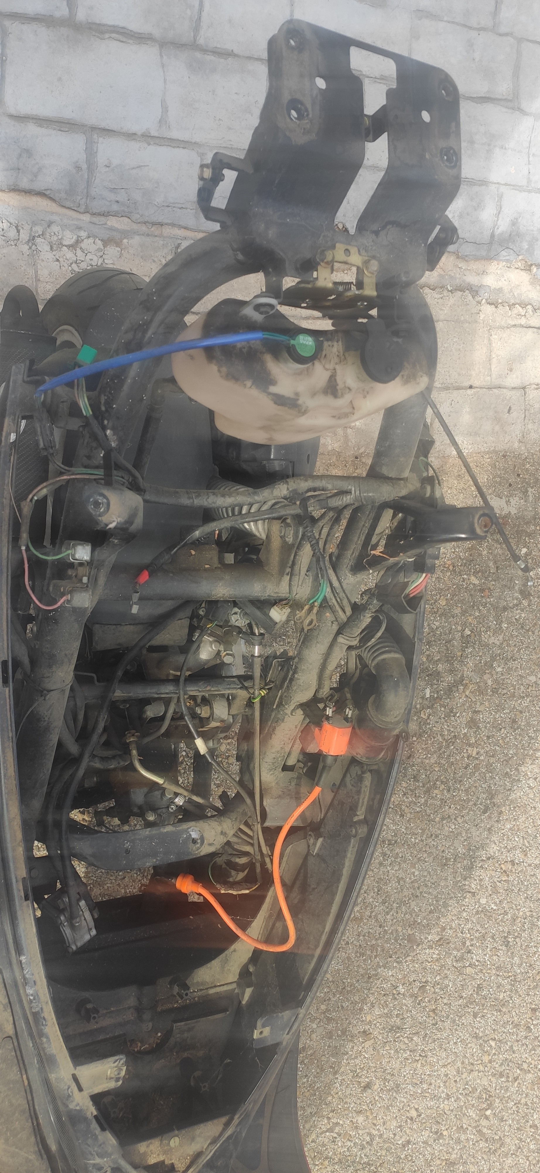

Gracias por contestar, pues está scooter me la han regalado por qué no le arranca el dueño. Primero tengo que mirar si es por tema de carburación o de motor, y quería saber referencia o algo de el motor por si tengo que comprar piezas de mecánica

Es una moto sencilla de reparar, empieza por ver cómo está el carburador, desmontalo y limpia bien los chicles y mira si la puedes poner a punto de carburación. El motor tendras que ver si tiene compresión. De todas formas no le vendrá nada mal una puesta a punto y una buena limpieza. Mira qué tal está el pistón, cilindro, válvulas etc

Claro lo primero que voy hacer es sacar la bujía y ver si dando a la pata ai compresión por qué el motor de arranque no va. Y si no ai compresión tendré que abrir motor verdad?

Claro, si no hay comprensión hay que ver más a fondo que pasa. Pero me da que puede ser algo de carburador o electrico. Mira si la bobina también manda corriente. Saludos
Hola, pues estuve mirando la compresión y si tenía, saque la bujía y meti el dedo y notaba como que me chupaba el dedo y quitaba el dedo y salía aire . También vacíe el depósito por si la gasolina estaba en mal estado y olía fatal y estaba de color rojo . La bujía la semana pasada le daba a la pata y salía chispa pero está última vez no salía chispa. También decirte que sin darme cuenta monte.la batirá al revés y note que el cable que va hasta el rectificador de corriente se puso muy caliente y rápidamente lo quité para poner bien los bornes , me habrá dañado alguna pieza? Que prueba harías tú para ir paso a paso? Un saludo.
