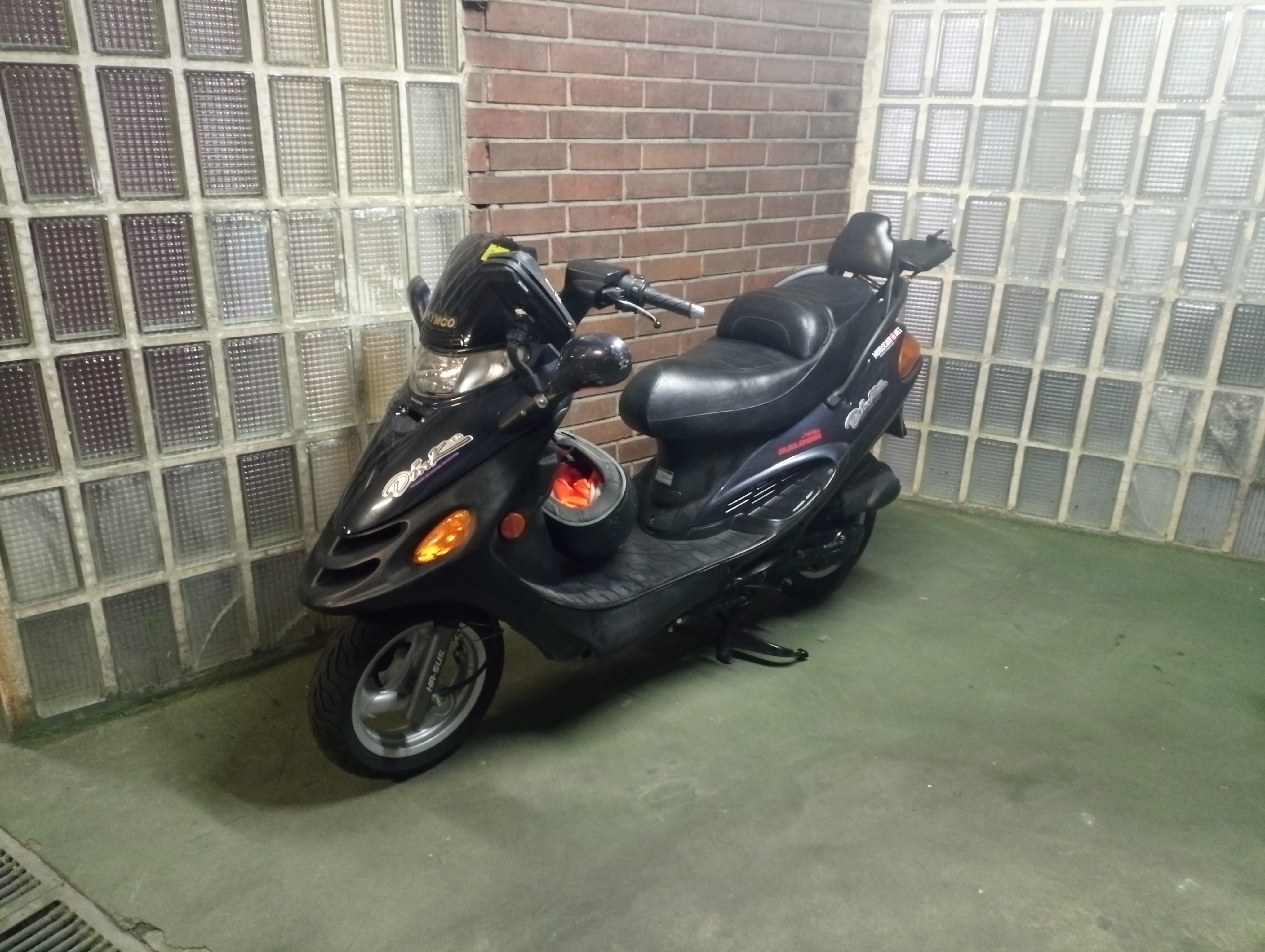

David torres lorenzo Publicado 23 de Septiembre del 2022 Autor Compartir Publicado 23 de Septiembre del 2022 Hola,si es cierto que el muelle blanco que venía con el variador .malossi,no lo e puesto todavía,,lo pondre a primeros de mes junto los Dr pulley de 9 gr a ver qué sensaciones me da . A ver qué tal los rodillos pesados con el variador malossi,ya iré contando. Hay está la peke, es una campeona con 13300 kilómetros. A Mito le gusta esto Enlace al comentario Compartir en otros sitios web More sharing options...
