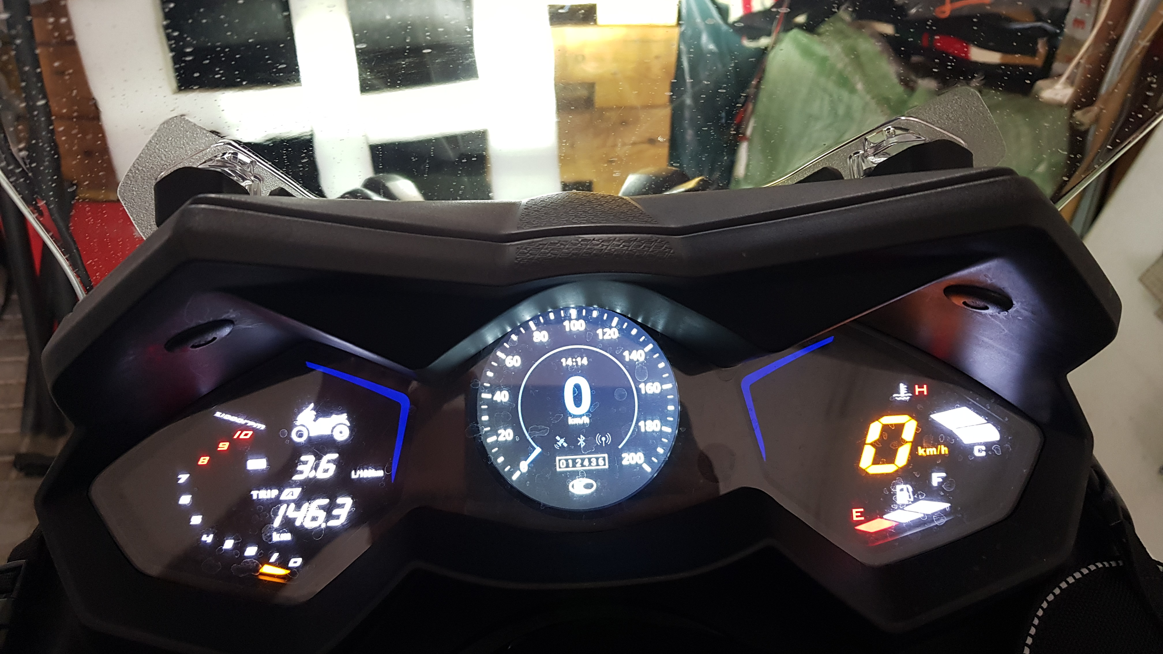

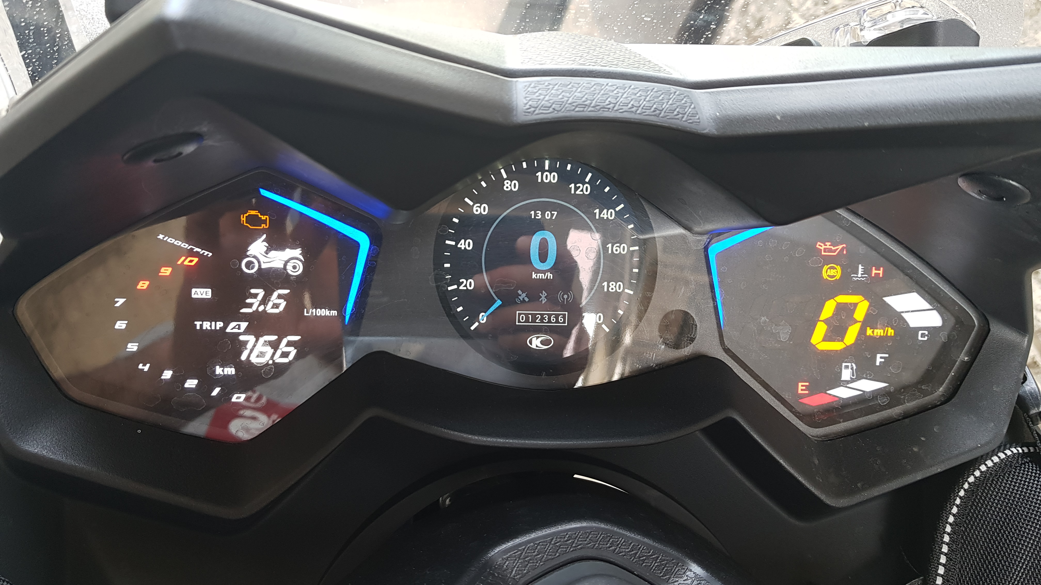

Tori EA3PJ Publicado 12 de Agosto del 2021 Autor Compartir Publicado 12 de Agosto del 2021 Que tal, adjunto consumo de ida y vuelta al taller 3.6 L/km circulando a 100 km/h aproximadamente 150 km recorridos entre ir y venir. Ya veis que es posible incluso bajar el consumo de 3.8 que os comentaba. Enlace al comentario Compartir en otros sitios web More sharing options...
Tori EA3PJ Publicado 12 de Agosto del 2021 Autor Compartir Publicado 12 de Agosto del 2021 No se si la mía será un chollo por el consumo en autovia/autopista pero eso es lo que me ha marcado hoy, eso si si me pongo hacer urbano se dispara a 11 L/100km Enlace al comentario Compartir en otros sitios web More sharing options...
