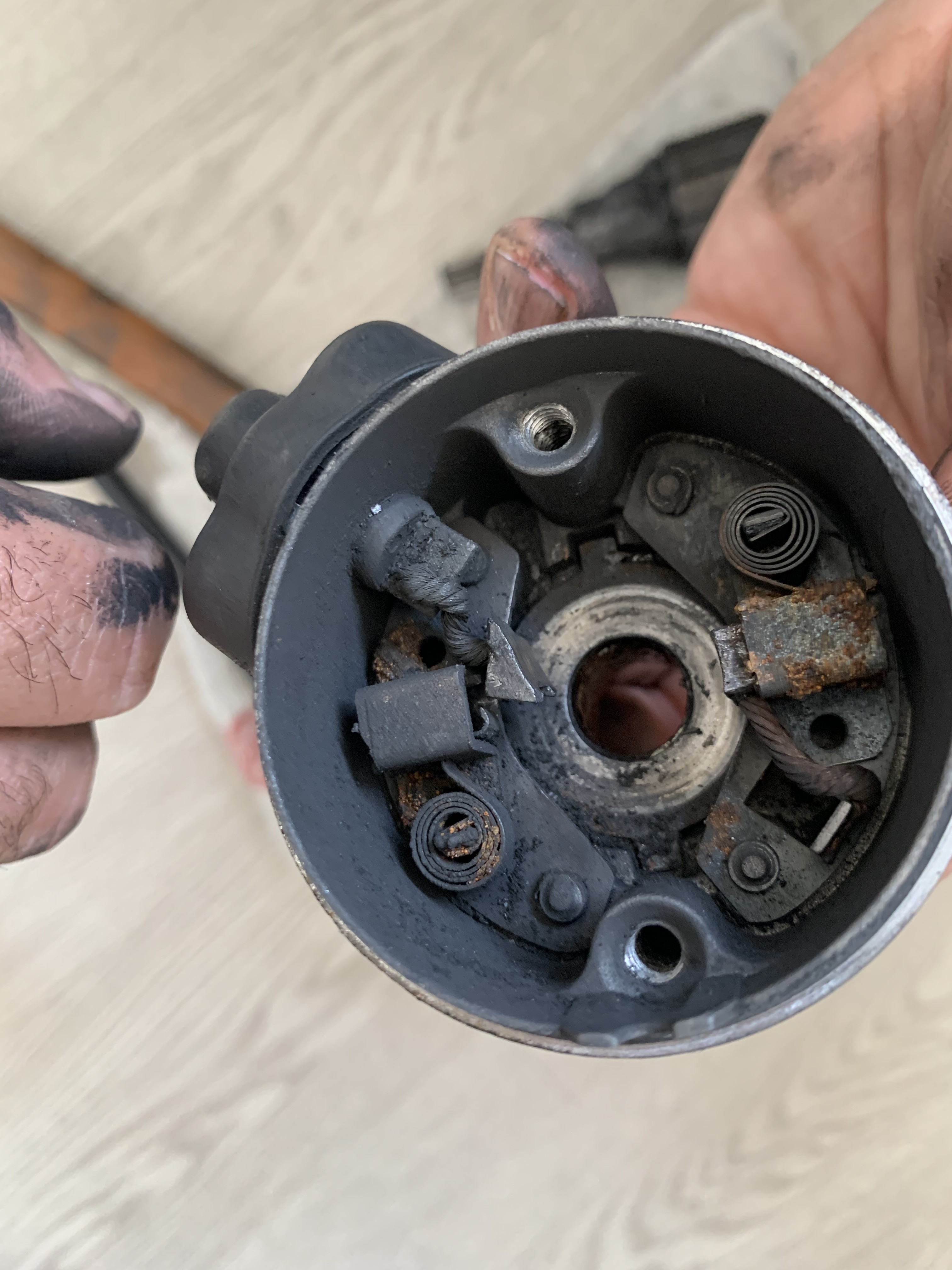

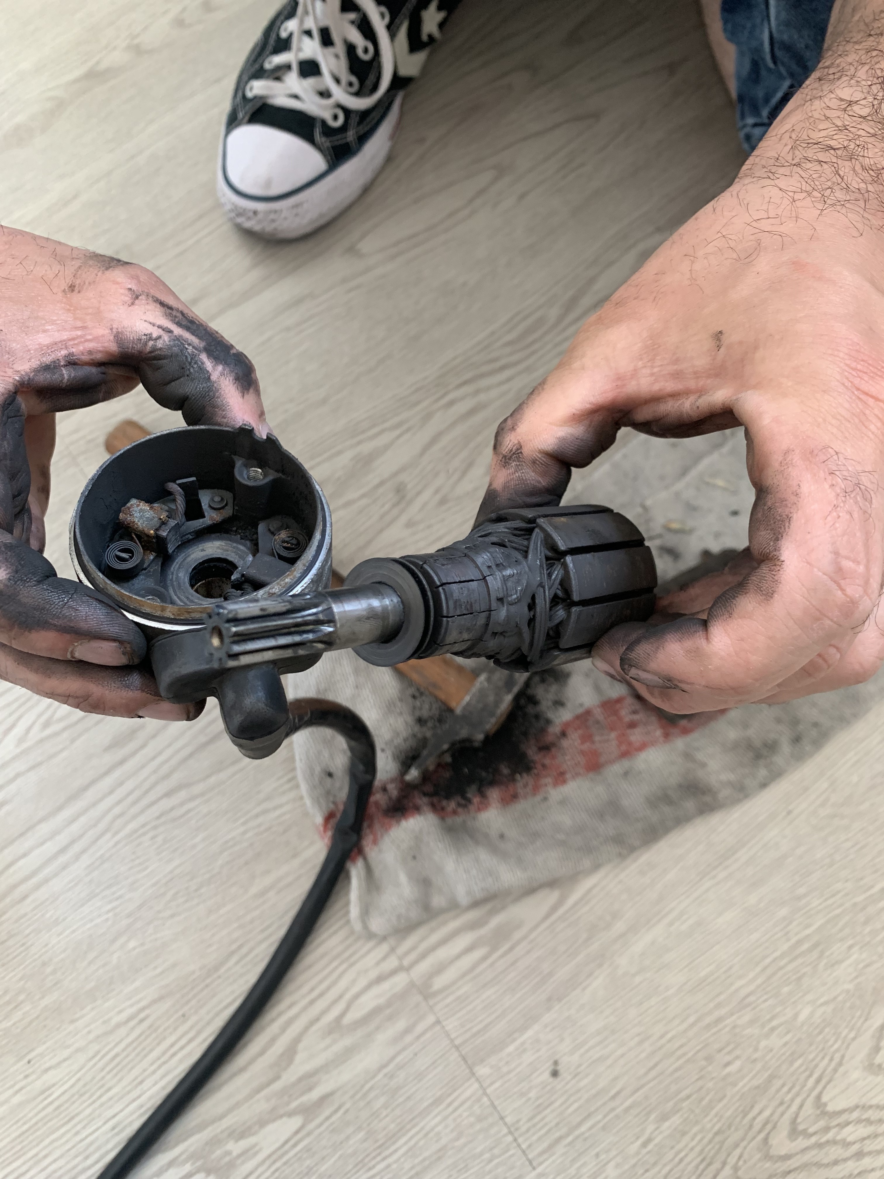

Malvi Publicado 12 de Junio del 2021 Autor Compartir Publicado 12 de Junio del 2021 Hola de nuevo. Acabo de desmontar el motor de arranque de mi moto y definitivamente el pobre lo ha dado todo, con ello no quiero decir que esté roto, sino las escobillas(carboncillos) que hacen contacto uno de ellos está super desgastado (ya no queda). La verdad que me ha sido difícil poder desmontar y sacar fotos, pero no ha sido nada complicado, hay que soltar el asiento, el cofre de debajo, la caja completa del filtro y con una llave de vaso del 8 se suelta, luego a mi me ha tocado soltar el cable donde está conectado y he tenido que subir hasta el rele y soltarlo desde ahí, ya que el tornillo lleva tanto tiempo que con el calor y la suciedad se han quedado agarrotado. Todos los tornillos con una carraca y dos vasos del 8 y 10 se sueltan, desde el asiento hasta el motor. Los tornillos traseros del motor (la pieza suelta) para abrirlo he tenido que tirar de martillo y destornillador plano y hacerle una mosca a los tornillos para poder aflojarles ya que vuelta a lo mismo, tiempo calor y suciedad se han quedado fijados de tal manera que la cabeza de estrella se pasaban. Bueno visto como esta los carboncillos decido no volverme loco y comprar un recambio compatible que los hay económicos y dejar este para con tiempo ver como puedo hacerle revivir. Saludos y espero que alguien le ayude con esto, ya que en un taller por estas cosillas te dan unos precios que muchas veces es mejor hacerlo tú mismo. Enlace al comentario Compartir en otros sitios web More sharing options...
Tiritos Publicado 12 de Junio del 2021 Compartir Publicado 12 de Junio del 2021 Muy bien? Pues pensaba que este era de los que no se desmontan, ya que hay alguno que lleva soldada la placa posterior. Ahora a buscar unas escobillas compatibles, y si son más grandes las ajustas con una lima. Un saludo Enlace al comentario Compartir en otros sitios web More sharing options...
Malvi Publicado 12 de Junio del 2021 Autor Compartir Publicado 12 de Junio del 2021 La verdad que será complicado encontrar unos carboncillos (escobillas) que se adapten a esa forma, ya que por donde tiene el muelle los carboncillos tienen un surco que hace de guía, de momento pediré uno a la página que tengo y este miraré con calma, tengo la moto desmontada en el garaje y no deseo que esté así mucho tiempo. De momento lo he limpiado a fondo, lijado el buje donde lleva el cobre que conecta las escobillas. Enlace al comentario Compartir en otros sitios web More sharing options...

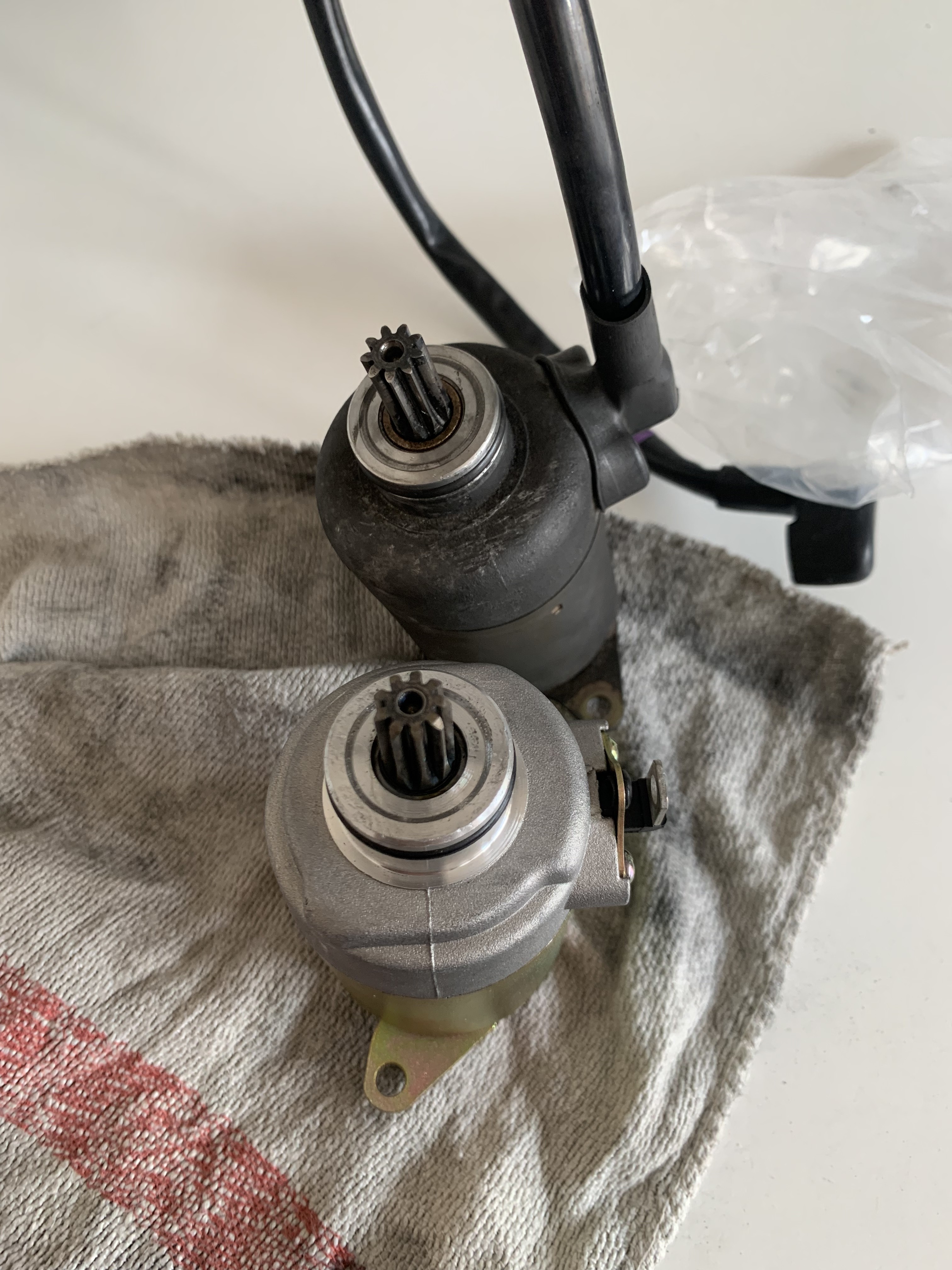

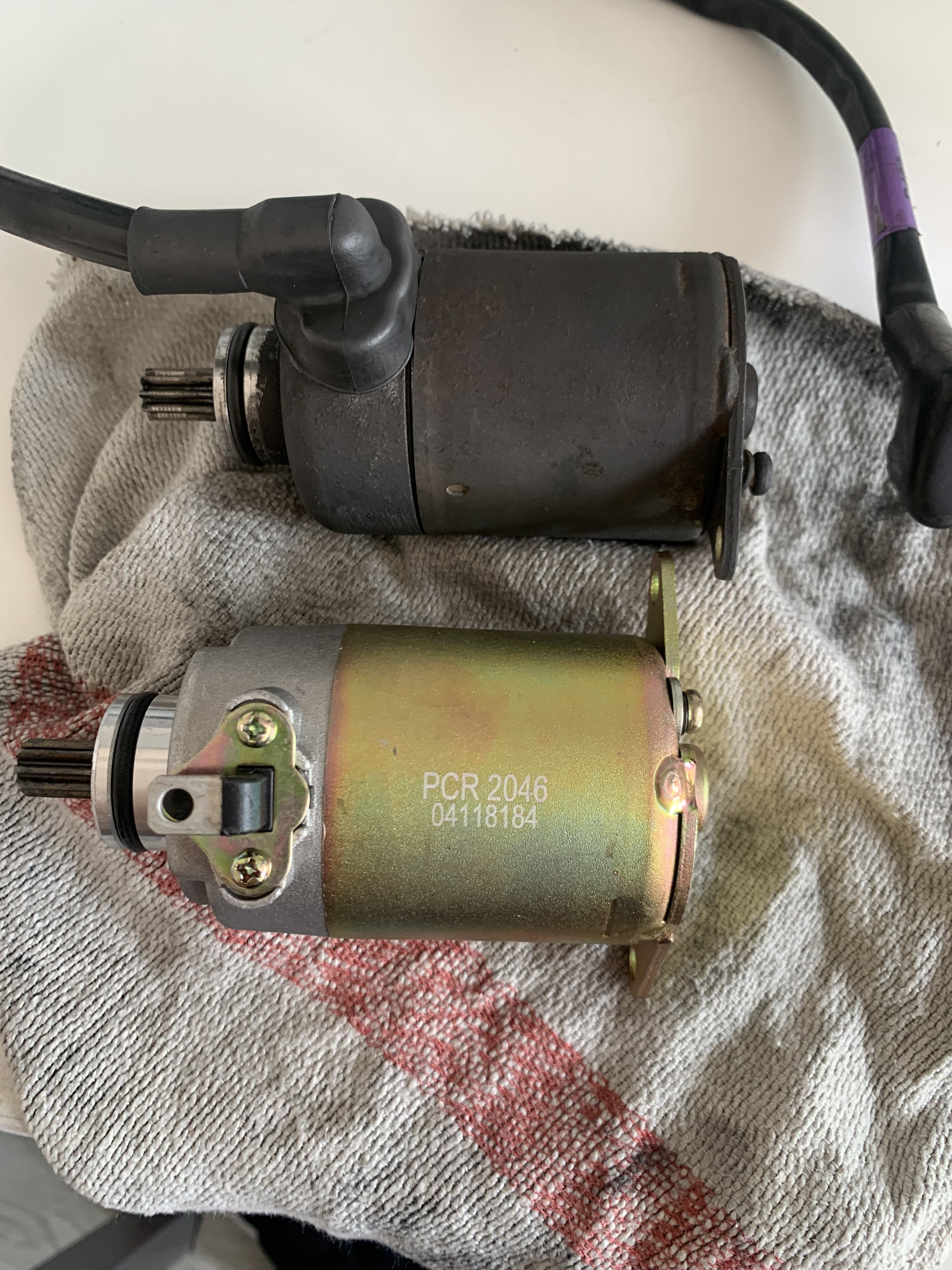

Malvi Publicado 15 de Junio del 2021 Autor Compartir Publicado 15 de Junio del 2021 Hola de nuevo chic@s. Hoy me ha llegado el motor de arranque, pedido el lunes y el martes ya lo tengo en casa, la verdad que han sido muy rápido los chicos de MMG racing. Es un motor compatible (no original), lo he comparado con el que he quitado a la moto y las dimensiones y agujeros de sujeción parece todo correcto, salvo que esté tiene unos asentamientos en la zona donde entra en el motor que el mío no lo trae, (me imagino que será para hacerlo más compatibles a otros modelos) todavía no lo he montado y espero hacerlo esta misma semana haber si un pequeño hueco. Dejo unas imágenes para que veáis vosotros mismos de lo que hablo. Enlace al comentario Compartir en otros sitios web More sharing options...

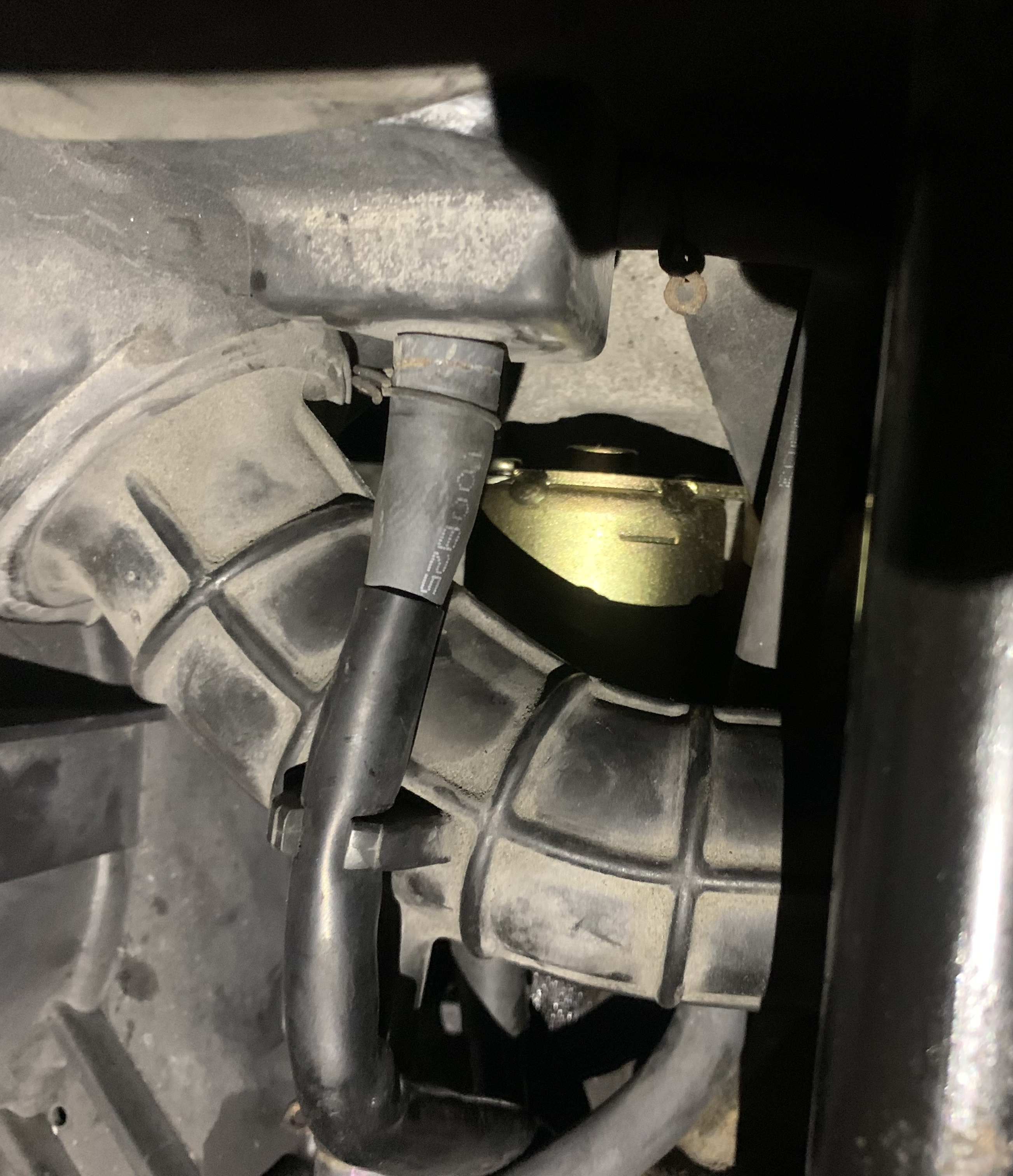

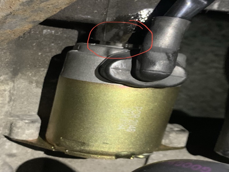

Malvi Publicado 16 de Junio del 2021 Autor Compartir Publicado 16 de Junio del 2021 Hola nuevamente chic@s. Pues como lo prometido es deuda, aqui dejó unas fotos del motor de arranque ya colocado. El motor entra perfectamente en su hueco, los agujeros de sujeción son idénticos y se ajustan como cabe esperar, solo por poner un pero a la hora de tenerlo yo introducido se puede apreciar un espacio de donde se asienta el que tenia al este otro, y con ello dejando una pequeña separación entre el cárter y el cuerpo del motor, es decir, no se unen los dos cuerpos como así hacían en el original, por lo demás muy bien. Gracias nuevamente a tod@s Enlace al comentario Compartir en otros sitios web More sharing options...
