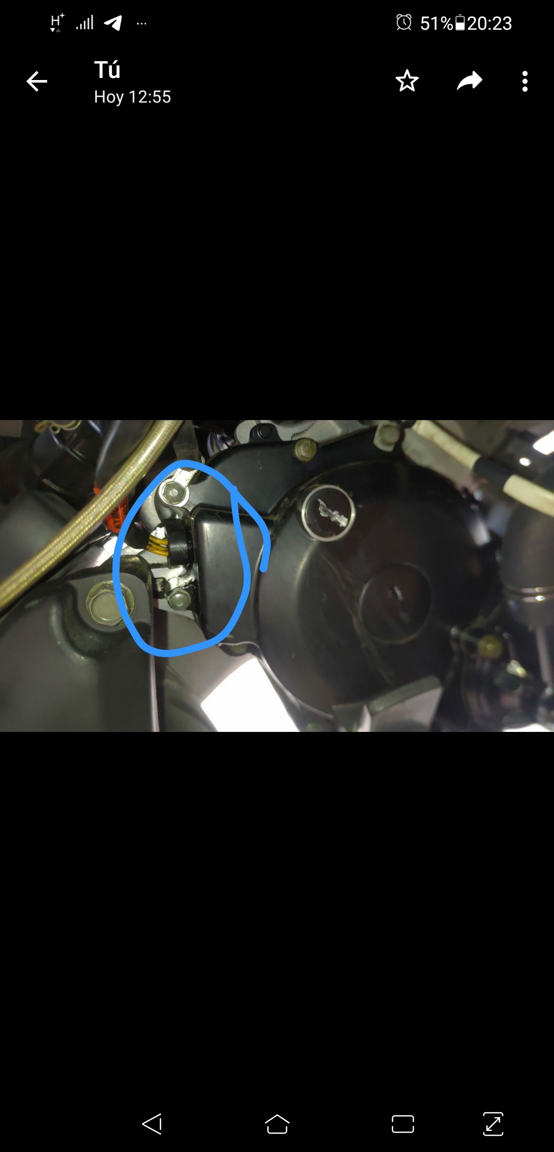

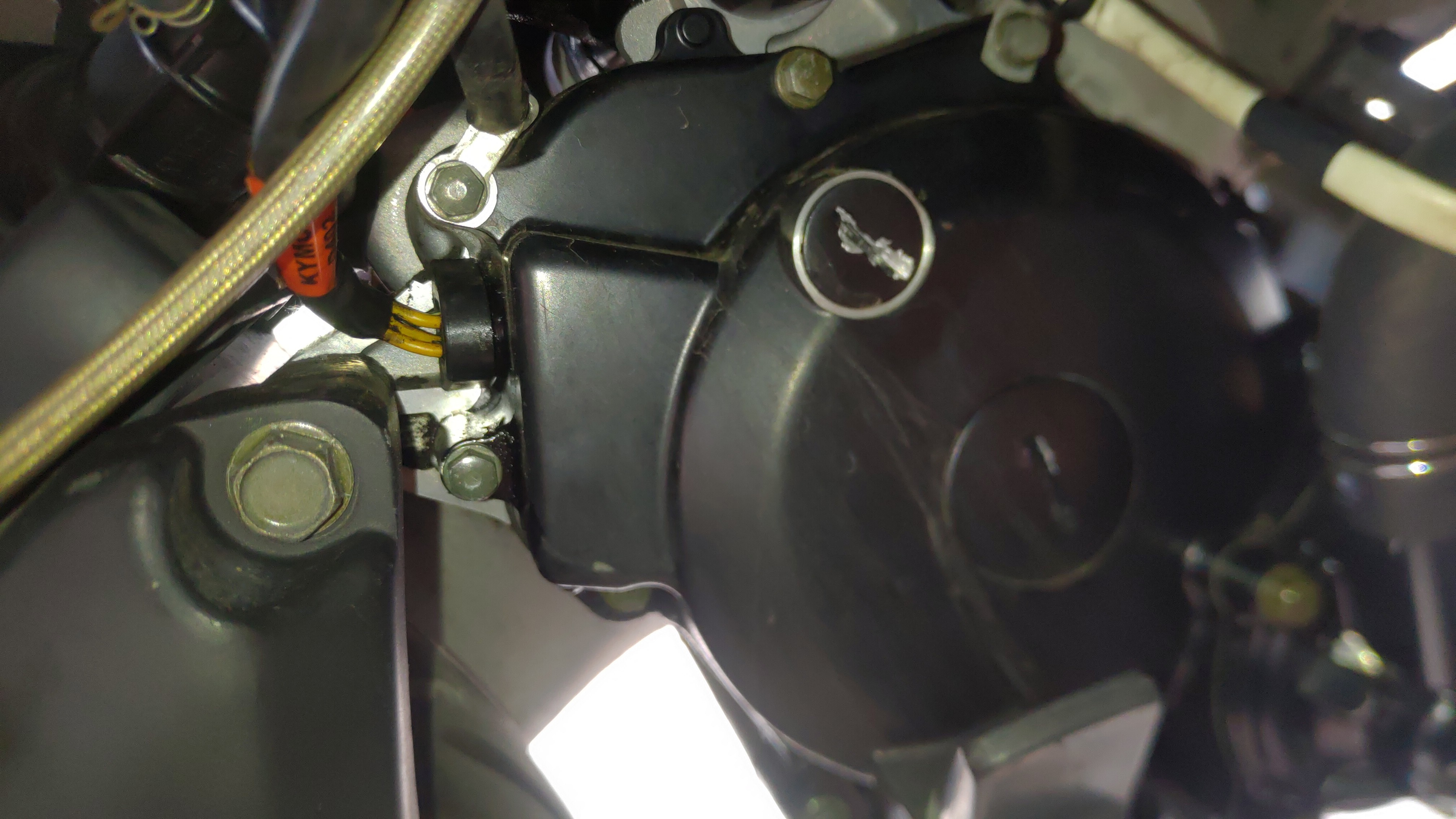

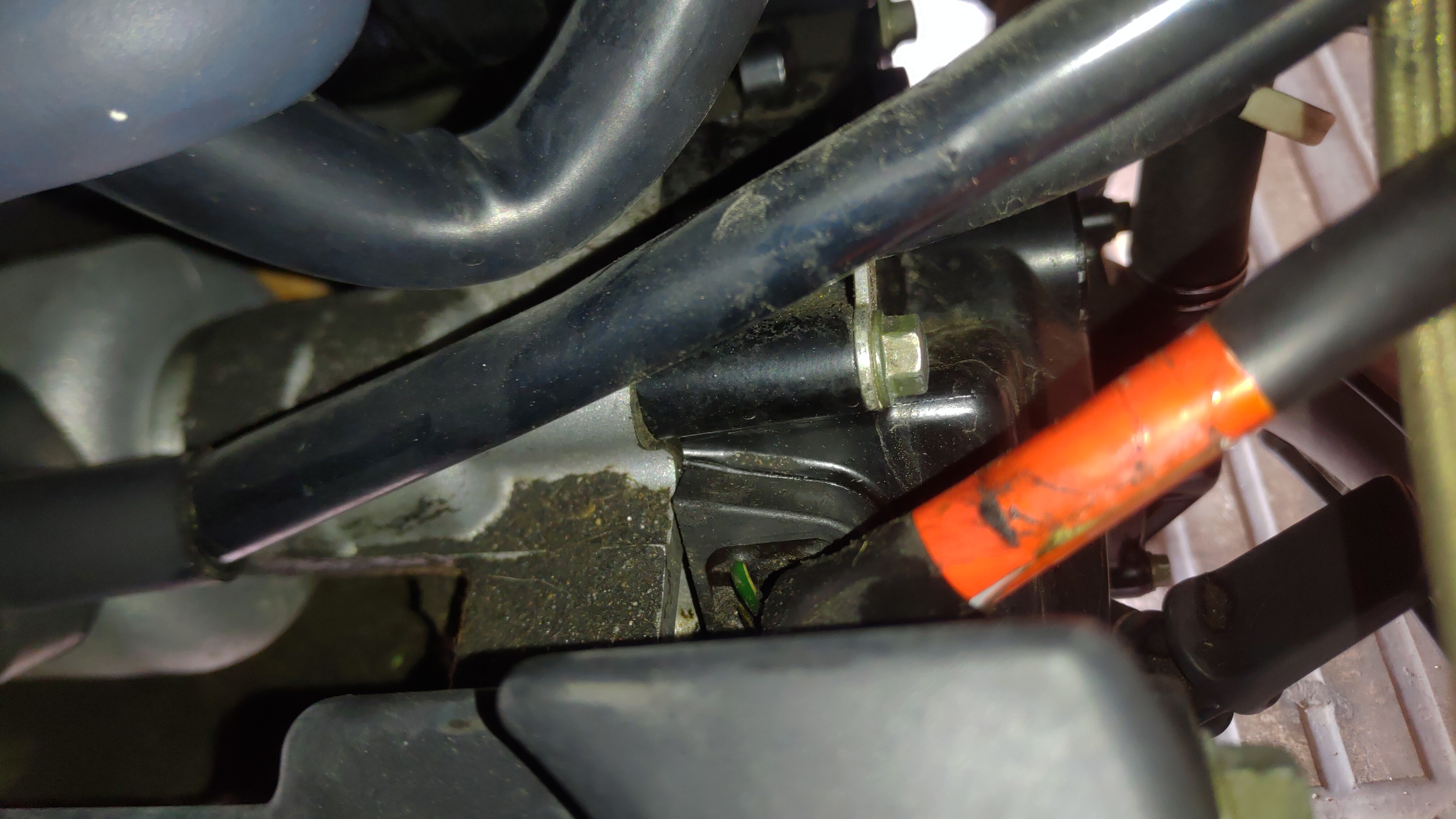

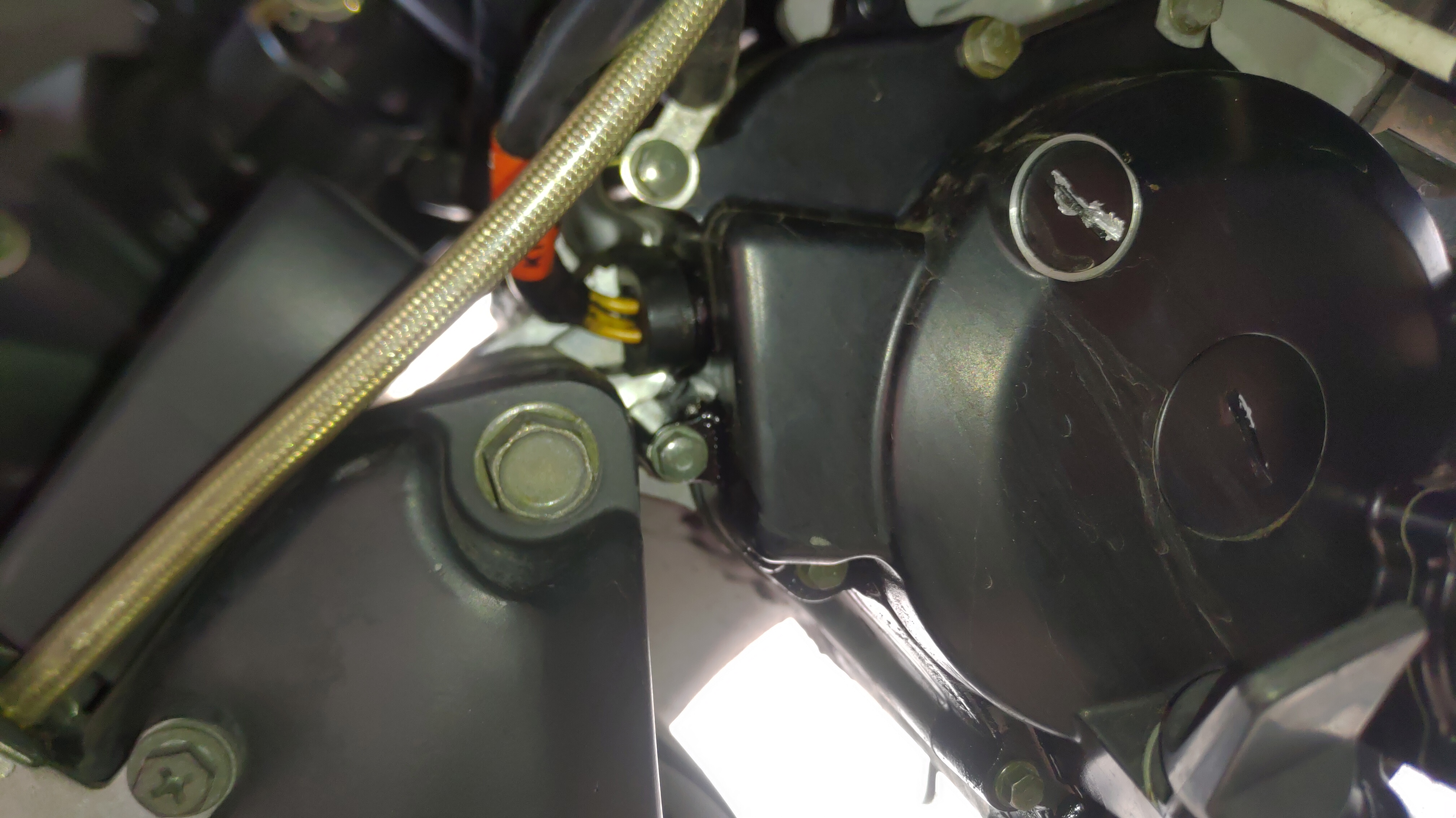

Adrircero Publicado 22 de Mayo del 2021 Compartir Publicado 22 de Mayo del 2021 Buenas tardes chicos, llevo unos días con unas pérdidas de aceite dejándome un charquito en el suelo por debajo del carter, lo limpié por qué estaba lleno de aceite y creo que me pierde por el conector del estator (creo que es eso), no sé si puede ser posible, gracias de antemano. Enlace al comentario Compartir en otros sitios web More sharing options...
Tiritos Publicado 23 de Mayo del 2021 Compartir Publicado 23 de Mayo del 2021 hace 11 horas, Adrircero dijo: Buenas tardes chicos, llevo unos días con unas pérdidas de aceite dejándome un charquito en el suelo por debajo del carter, lo limpié por qué estaba lleno de aceite y creo que me pierde por el conector del estator (creo que es eso), no sé si puede ser posible, gracias de antemano. Mira a ver si llevas un exceso de nivel de aceite en el cárter y prueba a reapretar la tapa. Si sigue fugando, puedes vaciar el aceite, desmontar la tapa y darle unas vueltas de teflón a la goma del conector para que al apretar la tapa se comprima alrededor y sea más estanco. Saludos Enlace al comentario Compartir en otros sitios web More sharing options...
