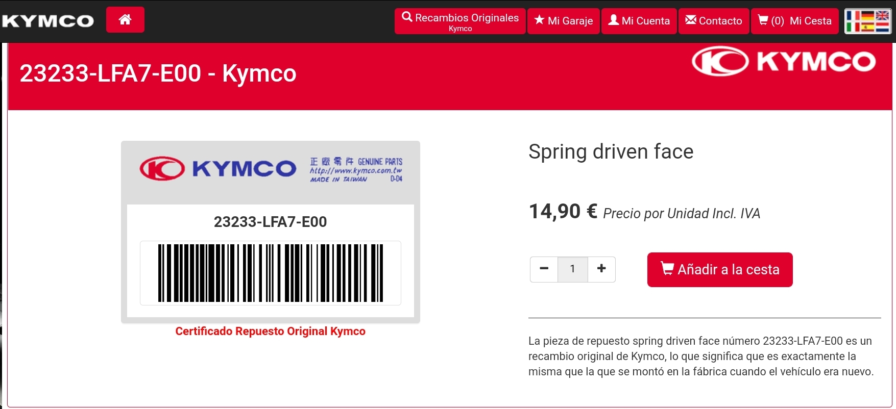

lord486 Publicado 31 de Marzo del 2021 Compartir Publicado 31 de Marzo del 2021 Buenas, Te adjunto la referencia original, pero yo juraría que es negro. Habitualmente el de color blanco es de Malossi que es algo más duro que el original. Suele dar buen resultado y elimina vibraciones por falta de tensión en la correa, también mejora las recuperaciones a costa de no dejar que bajen tanto las revoluciones al dejar de acelerar. Saludos, Enlace al comentario Compartir en otros sitios web More sharing options...
