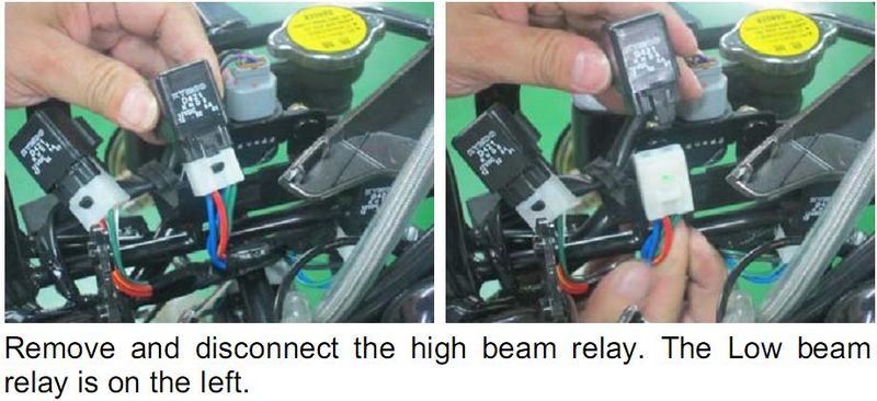

Hola @Ubago. Me temo que tendrás que buscar la avería; probablemente te tocará desmontar la cúpula y la tapa que hay debajo para poder acceder a los relés. Te pongo el diagrama completo con colorines para que puedas seguir la señal desde la piña de luces y alguna foto de los relés.
5b8d0eafa99ff_Rels1.JPG.b5598d9c5bb5e09f33feedded56c9754.JPG5b8d0f4506335_RelsTras1.JPG.174813608660fcbe9a644083423bc824.JPG5b8d0faf336af_RelsTras2.thumb.JPG.6759baf4a98e9f05133cb3327f013553.JPG
Esquema Eléctrico Completo.pdf
El relé de largas es el High beam relay.

tiene pinta de eso de rele,cuando le dar a las largas en silencio suena un clac?? sino suena es que no funciona el rele,cuando lo localices intenta darle unos golpecitos con un destornillador o algo mientras que acciones las rafagas por ejemplo,a veces se queda pegado y paga lo mismo pero al reves,que no se desconecta y se queda encendido lo que accione el rele.
