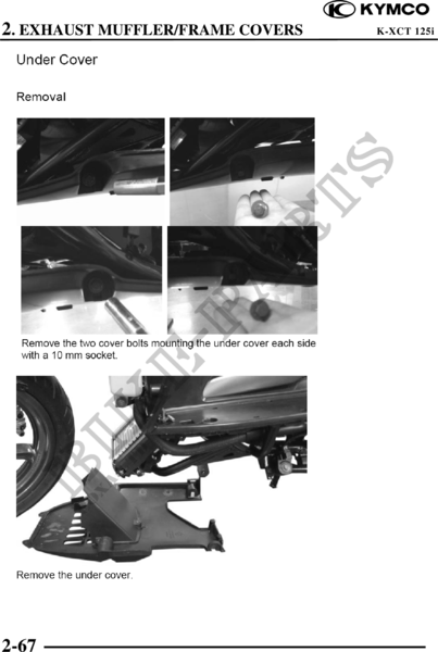

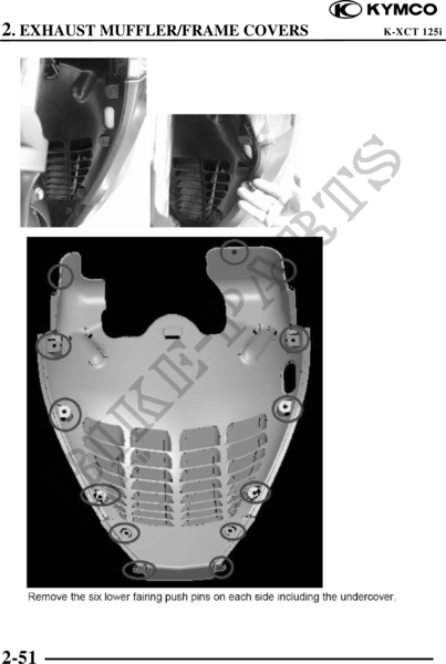

cordobitax Publicado 5 de Febrero del 2021 Compartir Publicado 5 de Febrero del 2021 de nada para eso estamos...y suerte que tenia fotos de cuando le he metido mano y del manual jajaja el frontal del radiador se quita asi: los remaches de plastico se quitan empujando en el centro para adentro un circulito que tienen y una vez undido la zona central,tiras por los lados de el hacia ti haciendo un poquito de palanca con un cuter, destornillador plano fino.... Enlace al comentario Compartir en otros sitios web More sharing options...
Kernelsys Publicado 5 de Febrero del 2021 Autor Compartir Publicado 5 de Febrero del 2021 superior, de PM, así voy a tiro hecho. Ese manual de las fotos hay manera de descargarlo de algún lado ?. mil gracias Enlace al comentario Compartir en otros sitios web More sharing options...
cordobitax Publicado 5 de Febrero del 2021 Compartir Publicado 5 de Febrero del 2021 si quieres acceder por debajo para ver algo por ejemplo,igual pierdes liquido desde mas atras y chorrea por la quilla y sale por los agujeros de delante y parece que es por el radiador y quieres cerciorarte o algo,son 2 tornillos por la derecha y 2 por la izquierda y sale la parte de abajo,en la foto parece que accedes al radiador del tiron pero no es asi,faltan las piezas negras de los bajos pero bueno Hace 1 minuto , Kernelsys dijo: superior, de PM, así voy a tiro hecho. Ese manual de las fotos hay manera de descargarlo de algún lado ?. mil gracias yo como no encontraba el manual de taller para descargarlo,me descargue todas las imagenes de la pagina oficial de kymco,no recuerdo si ponia manuales o algo asi pero en cuanto vi mi modelo descargue las 433 paginas.....un coñazo!!!! aunque tambien puedes acceder a la pagina del tiron pero me gusta tenerlo guardado este es el catalogo de piezas te dicen las referencias y precios oficiales https://www.recambio-kymco.com/kymco-motocicleta/125-SCOOTER/k-XCT/K-XCT_125_I_4T_EURO_III/40 Enlace al comentario Compartir en otros sitios web More sharing options...
