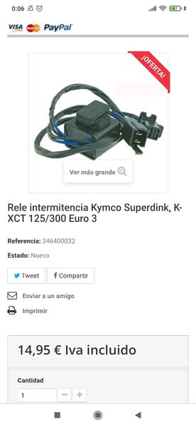

Ok Muchas Gracias lo hace cuando voy a bajas revoluciones y no siempre a veces y muy poco tiempo en seguida vuelve a su click normal, el relé ese donde va, Gracias
Vale es ese relé y es compatible con mi moto, ya se donde va en una cajita debajo el asiento encima de la bateria

Muy bien, pero yo me aseguraría de que no se mueve ninguna bombilla de los intermitentes y hace mal contacto, porque ese es el síntoma más normal (se acelera el ritmo de intermitencias cuando falla una bombilla).
Quizás cuando notes que hace eso, te puedas parar y ver si en ese momento falla.
